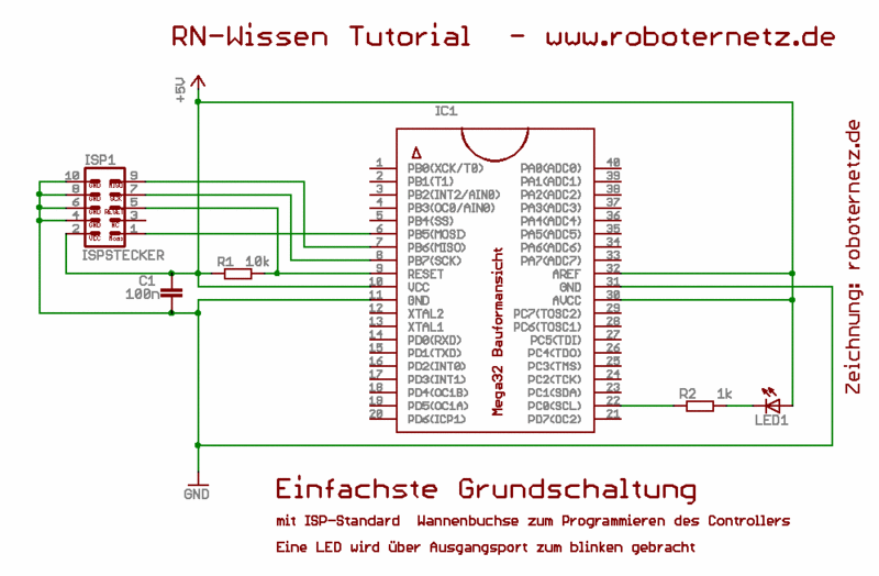

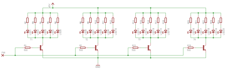

Nun zu meinen Überlegungen wenn ich die im Anhang vorhandene
Grundschaltung mit der Erweiterungsschaltung und sollange erweitere bis
80 Leds angeschlossen werden können.dann einen anderen pin des µc nehem
und das gleiche noch einmal erweitere bis auf 80 led und dann noch das
richtige programm, dürfte das doch alles funktionieren,oder seit ihr
andere meinung?
Danke im vorraus für eure hilfe
James

3. Was haben die angehängten Pläne mit Deinem Vorhaben gemeinsam, ausser
daß sie einen uC und LEDs enthalten?
Ach ja: Mit der richtigen Hardware und der richtigen Software
funktioniert das. Das ist korrekt.

zu 3. der erst schaltplan sollte meine µC Grundschaltung sein und der
zweite schaltplan meine LED-Ansteuerung.
Nein.
Erstens ist das gleichzeitige Aufleuchten alles gleichfarbigen LEDs kein
Lauflicht.
Dann kann man mit einem Transistor den Strom von 5 LEDs schalten, schon
in Ordnung, und diesem Transistor mit 500 Ohm an einen uC-Ausgang
anschliessen, auch in Ordnung, damit 20mA Basisstrom fliessen,
ausreichend um 200mA für die LEDs sicher durchzuschalten. Da es wohl
20mA LEDs sind dürfte der Widerstand sogar auf 1k erhöht werden.
Aber man darf von diesen Transistoren nicht beliebig viele an einen
uC-Ausgangs-PIN anschliessen, weil der nur maximal 20mA liefern kann.
Also solltest du die anderen Transistoren an andere Ausgänge klemmen,
die dann notfalls alle zusammen eingeschaltet und ausgeschaltet werden.
Da du aber ein LAUFLICHT haben wolltest, willst du sie sowieso nicht
alle zusammen einschalten und ausschalten, vielleicht nicht mal in 5er
Gruppen.
Für 160 LEDs hast du so 29 Anschluss-PINs. Um jede einzeln leuchten zu
lassen brauchst du sowieso zusätzliche externe Schaltungen, und ein
Netzteil welches 1.6 Ampere (es leuchten entweder alle Roten ODER alle
Blauen) liefern kann.
Denk also noch mal drüber nach.
