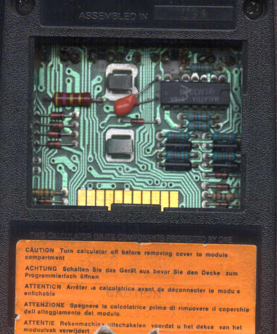

seit Jahrzehnten nutze ich einen TI 59 Rechner. Da die Akkus schnell im
Eimer sind, habe ich das Akkupack modifiziert und setze sein Jahren 3 AA
Zellen ein, die ich entsprechend zusammenlöte.
Letztens habe ich mal wieder vergessen den Rechner auszuschalten und nun
sind die Akkus hin.
Neue Akkus habe ich schon, doch beim Ausbau der alten Akkus habe ich
nicht darauf geachtet wo + und - sind.
anbei ein Bild vom Rechner TI 59. Ist + oben oder unten?
Falls ihr einen TI 59 oder Ti 58 habt - seht doch bitte nach. Ich möchte
das gute alte Stück nicht per Falschpolung in die ewigen Jagdgründe
schicken.
von Lukas K. (carrotindustries)
Ich habe zwar keinen, aber Joerg Werner hat einen
http://www.datamath.org/Sci/WEDGE/JPEG_ti-59.htm
von Michael K. (charles_b)
Danke, gerne würde ich die jetzt spontan auf ein kühles Bier hier in
München einladen( Meld dich, falls du in München wohnst). + ist also
unten, wunderbar.
Gruß Michael

von Klaus W. (mfgkw)
Die Akkus von meinem sind zwar auch bei einer infitesimal
kleinen Spannung angekommen, aber erstens habe ich wohl
das Luxusmodell - neben dem unteren Kontakt (in deinem Bild,
zum Bediener hin) ist ein + auf der Platine, und zweitens
habe ich einfach mal das Netzteil angehängt und gemessen;
dann ist ebenfalls + unten und - oben (vom Bediener weg).

Wiso muesstest Du ihn dazu weiter aufmachen? Der Verlauf der
Leiterbahnen interessiert doch gar nicht. Einfach den Massepin des LM324
(hier im Photo in der Hitze des Gefechts anscheinend falsch
eingezeichnet) gegen beide Batterieterminals auf Durchgang prüfen,
fertig. Falls man keinen Internetzugang zum Datenblatt hat hilft es
vielleicht sogar schon, einfach gegen die Diode zu messen.
Ich hab' mir 'mal erlaubt dein Bild zur Veranschaulichung zu bearbeiten.
Gruß, Iwan
Иван S. schrieb:
Iwan, du bist MUTIG. Die Geräte gibt es ja heute nicht mehr oder nur zu
Sammlerpreisen. Daher werde ich mich hüten, da mit nem Ohmmeter
dranzugehen - nachher schlachte ich irgendein Teil und die Frage der
Polung erübrigt sich.
+ ist also auf der unteren Seite - oben, zum Display hin.
