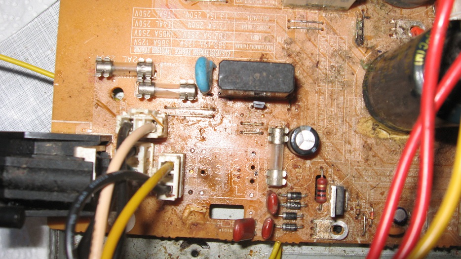

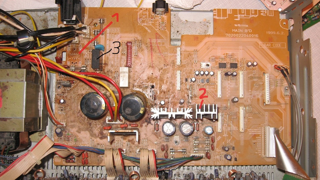

bin gerade dabei einen Sherwood Audio/Video RVD-6095 RDS zu reparieren.
Ausgangslage: In den Receiver ist von oben Spezi reingelaufen. Lässt
sich nicht mehr anschalten.
Bisher behoben: kleiner Trafo (1) für Spannungsversorgung war defekt.
Durch anderen Trafo ersetzt. ( Bisher von unten angeschlossen, neuer
Trafo liegt neben dem Receiver )
neue Ausgangslage: Receiver lässt sich einschalten. Anzeige am Display
erscheint. Receiver schaltet sich jedoch nach ca. 5 Sekunden wieder
automatisch aus (in Stand-by-Modus). Beim einschalten zieht das Relais
(3) an. Dieses schaltet den großen Trafo (links im Bild) ein. Wenn sich
der Receiver ausschaltet schaltet auch das Relais wieder ab.
Auf die Steckplätze rechts oben, können die verschiedenen Steckkarten
gesteckt werden. (Ausgangs-endstufe, Eingangskarte für Antenne,
Eingangskarte für Audio, Eingangskarte für Video)
Getestet wurde der Receiver sowohl mit eingebauten Steckkarten als auch
ohne diese Steckkarten. Jedes mal das gleiche Problem, siehe oben.

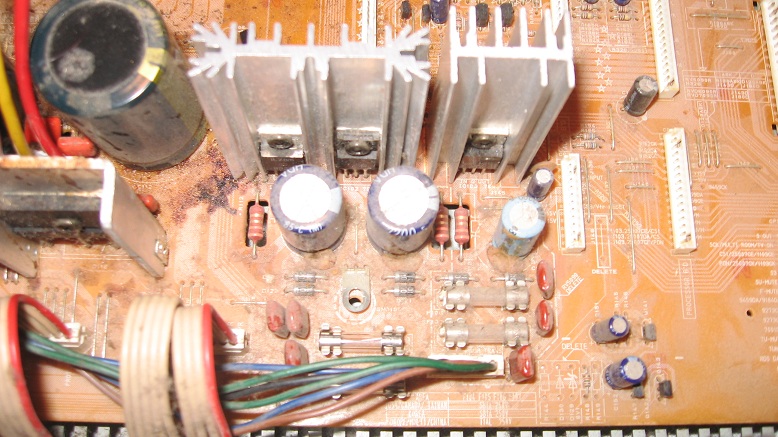

Bisher überprüft:
Alle Feinsicherungen OK.
3 Linear Spannungsregler (2) OK
Unten im Bild ist dann die Platine für die Frontplatte und die
Frontplatte selbst.
Nun meine Frage, wo würdet ihr nach dem Fehler suchen?
Wenn sich der Receiver automatisch nach 5 Sek ausschaltet hört sich das
für mich nach irgendeinem Schutzmechanismus an!?
Zu heiß kann nach 5 sec ja eigentlich noch nicht sein.
Hatte jemand schon so ein ähnliches Problem?
Danke für die Hilfe und schönen Sonntag noch.
Wie gemessen? Dass ein defekter lin. Spg-regeler nominale Spannung
anliegen hat ist nichts ungewöhnliches. Mal ein Oszi dran gehahlten?
Strom gemessen (natürlich untern Belastung).
Sascha Weber schrieb:
> wie wärs wenn du erst mal die ganze Platine mit Alkohol/Spiritus
> reinigst.
> Sascha
Das kann ich nur befürworten. Viele Hifi-Bastler einigien ihre ganzen
Vertärkerplatinen in Wass und Spühlmittel (!!!) ein und trocknen dann
ein paar Tage. Funktioniert (außer bei Relais und Transformatoren /
unvergossenen Spulen).
Gast #2071500
Strom nicht. Spannung ist aber konstant, bricht nicht ein.(Oszi)
Sauber machen wird dann wohl das nächste sein, kann mir aber nicht
vorstellen das dadurch dann irgendwas besser funktioniert.
Gast #2071518
Häh? Warum kannst du dir das nicht vorstellen?? Das ist doch das
Naheliegendste, daß Kleb und Siff in Kontakten und Steckern wohl nicht
im Sinne des Erbauers ist.
Abgesehen davon, würde ich so ein versifftes Ding nicht mal in der
Wohnung haben wollen. Pfui Deibel. Also erst mal richtig putzen!!
