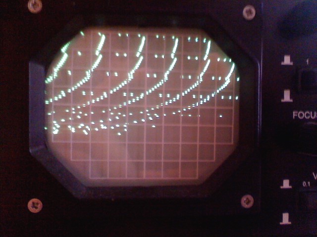

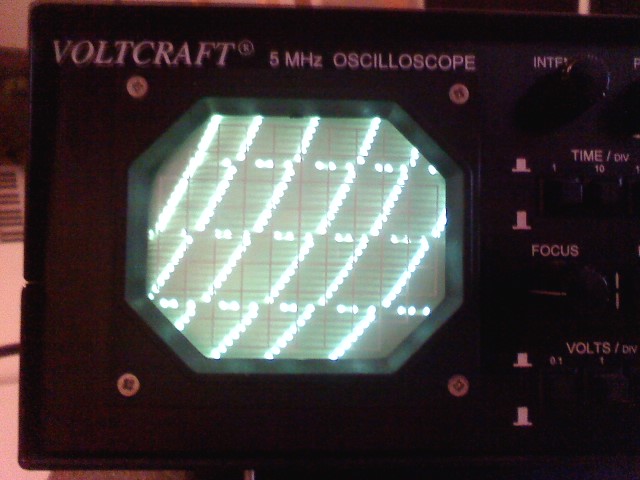

Ich wollte zum Spaß ein Oszilloskop als Monitor hernehmen um
irgendwelche Schriften oder Grafiken zu zeichnen (über ext x Eingang)
ich habe einen Atmega 32 auf ner lochrasterplatine mit 2x 7 bit D/AC die
aus einem R2R netztwerk mit 10 Kiloohm wiederständen und noch nen 10 KO
als pulldown am ende...
ich habs schon geschafft dreieckspannung und sowas mit ner einfachen for
funktion anzuzeigen nur dann bin ich drauf gekommen dass ich um was
komplizierteres zu machen den bildschirminhalt speichern muss und ihn
dann immer wieder zu aktualisieren... also wenn ich was aufs display
schreiben will erst in den speicher (array) und dann 100 mal refreshen
zum beispiel.
so dann hab ich verschiedene testbilder gemacht z.b. ein netz mit
geraden linien und geraden spalten...
leider is des ganze sehr verzerrt :-( siehe foto
liegt dass vllt daran dass der pulldown zu klein ist?
oder könnts vllt am code liegen
(den lad ich nacher hoch aber nur wenn ihr ihn braucht weil der is nicht
kommentiert und sehr verwirrend des möcht ich euch nicht antun und achja
ich bin Anfänger)
Also wenn ihr irgendwelche Tipps oder Anregungen habt helft mir bitte
Danke im Vorraus
Matthias

Hallo Matthias,
dein Oszi hat eine eher bescheidene Bandbreite so das ich mir vorstellen
kann das das schon ein Problem ist. Setz mal den µC Takt herunter und
schau ob es besser aussieht bzw. alles dort erscheint wo es soll.
Wie hast Du die Dunkeltastung gelöst?
Weiterhin hast Du vermutlich keinen OPV hinter den DA Wandler, so das Du
nur positive Ablenkspannungen hast und evtl. alle Regler auf Anschlag
stehen.
Das ist für die Bilddarstellung auch nicht gerade von Vorteil...
