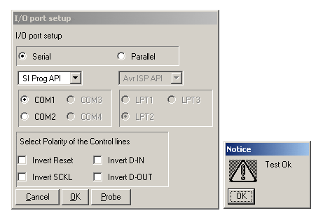

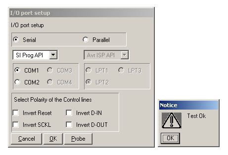

> 1.Versuch mit AVR Studio Zum Scheitern verurteilt, weil der einfache ISP Programmer auf dem Pollin Board nicht direkt aus AVR Studio heraus verwendet werden kann. > AVR Studio 4.12 Nebensache: Warum setzt du ein so altes AVR Studio ein? Ich bin schon nicht der modernste, aber ein 4.16 gönne ich mir doch. > 2.Versuch mit PonyProg 1.17h Ebenfalls eine uralte Version. Aktuell ist PronyProg2000 in der Version 2.07c. Allgemein: * Zwischen PC und Pollinboard sollte eine echte RS232 Verbindung bestehen. Keine über einen USB-Adapter * Am Pollinboard muss das RS232 Kabel an die richtige Buchse angeschlossen werden (ISP). * Das RS232 Kabel muss 1:1 verschaltet sein. Kein Nullmodemkabel mit gekreuzten Leitungen! * Interface Setup vgl. Anhang

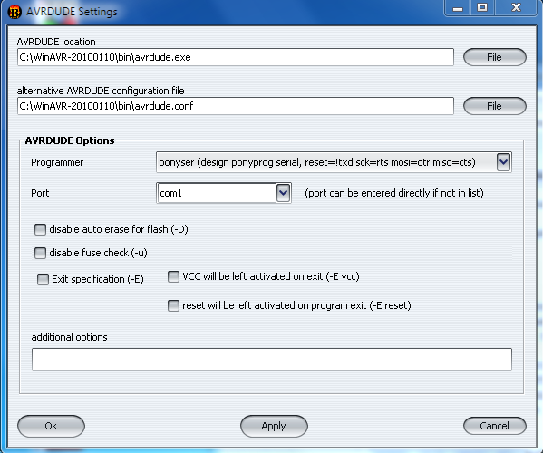

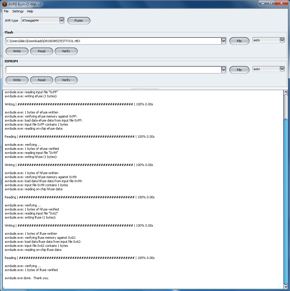

Um die Fuses zu laden hab ich mir jetzt das Programm "AVR Burn-O-Mat" installiert und mit den Einstellungen Programmer: ponyser Port: com1 scheint es auf den ersten Blick zu funktionieren. Wenn ich ATmega644 auswähle, dann das Fenster "Fuses" öffne und schlieslich auf "write fuses" klicke scheint sich was zu tun und ich bekomme die meldung "Fuses succesfully written" wenn ich den mein "TESTTOOL" Programm über die option Flash draufspielen will bekomme ich auch die meldung das alles vollständig geschrieben wurde, dennoch passiert nichts wenn ich die die Funktionen des Boards testen will. gibst noch etwas was ich vorher machen muss oder hab ich eine einstellung vergessen?
Hier hab ich im Anhang noch Screenshots von meinen Einstellungnen usw.

Möglicherweise lässt Avrdude/"AVR Burn-O-Mat" den Atmega644 nicht aus dem Programmiermodus. Zieh mal den ISP-Adapter ab und schau ob das AVR Programm dann läuft. Du kannst auch die Spannung am RESET-Pin nachmessen: Im Programmiermodus ist die LOW (nahe 0V) und im Laufmodus HIGH (nahe 5V).

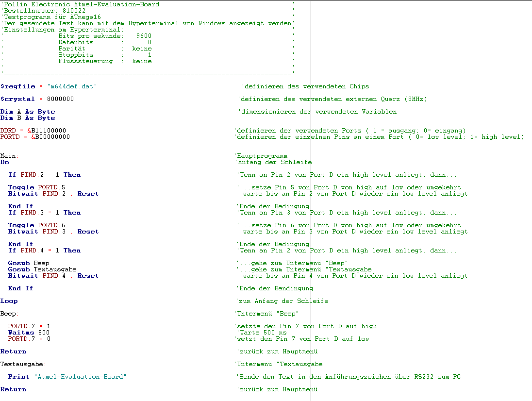

Der Reset-Pin ist nur bei 0V wenn ich die Reset-Taste auf dem Board drücke Ist mir heute auch aufgefallen, dass das Programm für den ATmega32 und nicht für den 644 geschrieben ist. In der anleitung steht zwar es liese sich einfach umschreiben aber wenn ich die HEX-Datei in WinAVR oder in AVR Studio öffne, bekomme ich entweder die meldung das keine Debugger informationen enthalten sind oder so ähnlich bzw. Data or unknown optocode Jetzt habe ich mir BASCOM-AVR installiert mit dem ich das TESTTOOL öffnen kann und hab die Chipdefinition auf "m644def" umgeschrieben(Anhang), reicht das? auf jeden fall geht es auch nicht wenn ich es jetzt hochlade
#2073003
> Der Reset-Pin ist nur bei 0V wenn ich die Reset-Taste auf dem Board > drücke Also gibt die ISP-Programmiersoftware den sauber frei und behindert nicht das Laufenlassen des Testtool-Programms. Gut. > Ist mir heute auch aufgefallen, dass das Programm für den ATmega32 und > nicht für den 644 geschrieben ist. In der anleitung steht zwar es liese > sich einfach umschreiben In dem gezeigten Quellcode (gibt es den auch als Text statt als Screenshot?) sehe ich keine kritischen Stellen. > aber wenn ich die HEX-Datei in WinAVR oder in > AVR Studio öffne, bekomme ich entweder die meldung das keine Debugger > informationen enthalten sind oder so ähnlich bzw. Data or unknown > optocode Normal. In HEX-Files sind i.d.R. keine Debuggersymbole enthalten. > Jetzt habe ich mir BASCOM-AVR installiert mit dem ich das TESTTOOL > öffnen kann und hab die Chipdefinition auf "m644def" > umgeschrieben(Anhang), reicht das? Müsste reichen. > auf jeden fall geht es auch nicht wenn ich es jetzt hochlade Taster und LEDs Hast du bei den Tastern und LEDs beachtet, dass die Jumper zu diesen Teilen auf dem Pollinboard gesetzt sein müssen? Die Taster und LEDs sollten dann auch ohne Korrektur des folgendes Problems funktionieren. Textausgabe Im Beitrag "Re: Keine Verbindung in AVR Studio" sind im Screenshot Fuses_upload.PNG die Fuses lfuse 0x62, hfuse 0x99 und efuse 0xff zu sehen. Das sind die Werkseinstellungen für den Atmega644, d.h. 1 MHz interner RC-Oszillator. Damit wird das Testtoolprogramm (programmiert für 8 MHz) bei der Textausgabe über UART/RS232 scheitern, weil die Baudrate 9600 nicht eingehalten werden kann. Du könntest versuchen, ob du mit viel Glück auf der PC Seite mit 1200 Baud Kontakt bekommst. Sicherer ist es die Fuses auf den verwendeten externen Quarz umzustellen und die 8 MHz im Programm anzupassen.

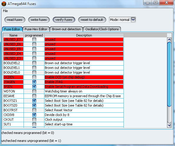

Juhu es funktionier jetzt ich habe nur vergessen den Bascom-avr zu schliesen bevor ich ich das Program hochgeladen habe 1000 DANK FÜR JEDE HILFE nur noch eine Frage, wie stelle ich die Fuses auf den externen Quarz um?
Vorsichtig^^
1. Istwerte auslesen mit Datenblatt vergleichen
2. Datenblatt lesen, welche Werte du für deinen Quarz brauchst.
3. Zielwerte ausdenken
4. Zielwerte und MHz-Wert deines Quarzes hier zur Begutachtung zeigen
5. Bestätigte/korrigierte Zielwerte einstellen und fusen
Du musst fürs erste die Fuses nicht umstellen. Du kannst bei Taster&LED
Programmen gut mit der Werkseinstellung ($crystal=1000000) arbeiten. Den
genaueren Takt brauchst du wenn das Thema UART/RS232 akut ist.
