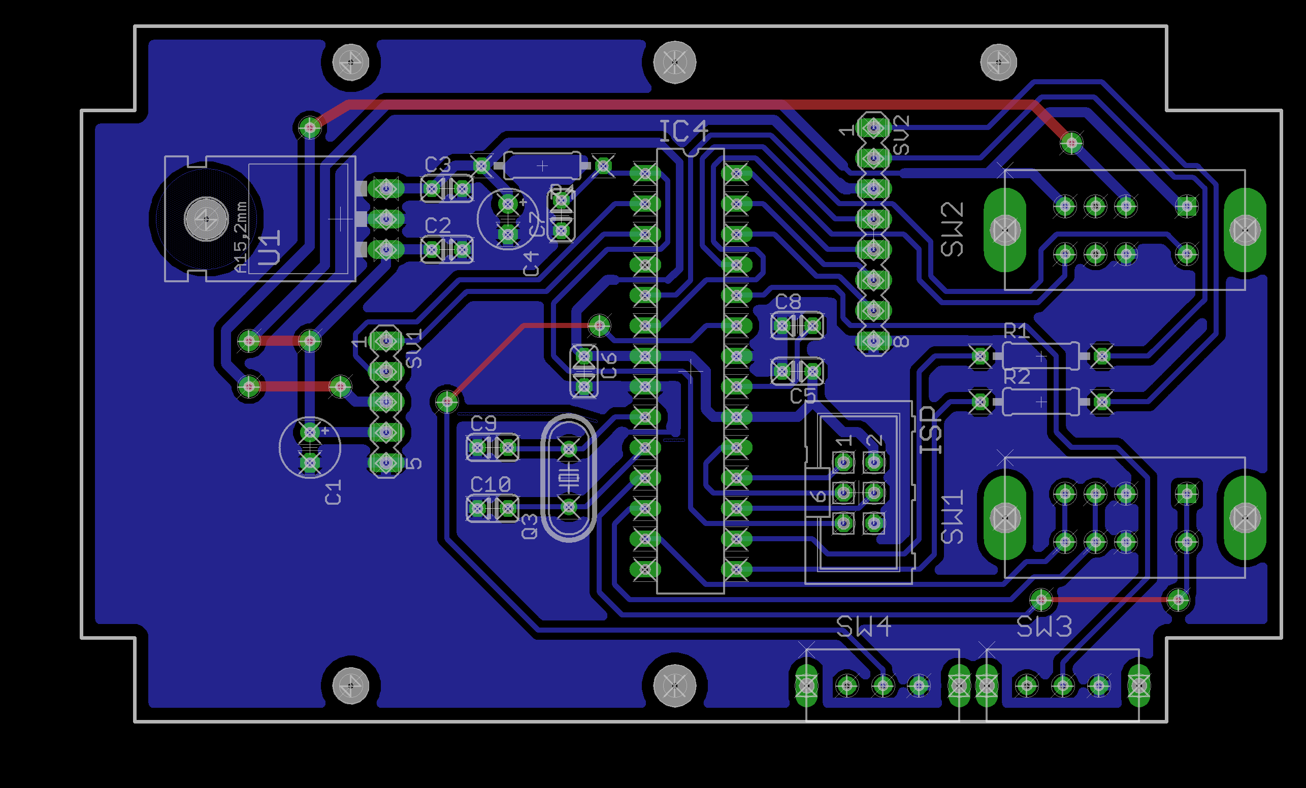

Ich betreibe einen ATMega88PA auf einer selber geätzten Platine. Das
Programm läuft auch problemlos, doch sobald ich den ISP (AVR ISP MK2)
einstecke resettet der µC recht genau im Sekundentakt. Manchmal fängt er
sich nach einer Weile und das Programm läuft dann mit ISP. Sobald ich
aber eine Aktion über den ISP ausführe fängt das Problem wieder von
vorne an.
Hat vielleicht jemand eine Idee, woran das liegen könnte? Ich hab schon
getestet einen anderen PullUp am Reset zu benutzen, hat aber auch nix
geändert.
Ich hoffe jemand hat nen Tipp diesbezüglich.
Sebastian

Gast #2071980
Sebastian schrieb:
> Der Quarz muss auch laufen, denn Zugriffe über den ISP laufen
> jederzeit Problemlos und das geht ja nur solang der µC auch nen
> korrekten Takt hat.
Nicht spekulieren, messen! :-)
Die Massefläche um den Quarz herum ist denkbar schlecht geroutet. Sie
zweigt direkt vom GND-Pin des Controllers ab. Da dürften ordentlich
Störungen drauf liegen.
Versuchen würde ich mal folgendes:
Den internen Takt des Controllers verwenden. Tritt das Problem nun nicht
mehr auf, so würde ich die Massefläche abtrennen und mit einem kurzen
Stück Litze an die große Massefläche anschließen.
Gast #2072008
Ohne Oszi leichter gesagt als getan :)
Zur Massefläche, es wird doch sogar im Appnote von Atmel so empfohlen,
dass die Quarzmasse direkt zum GND Pin verlaufen soll, damit keine
weiteren Ströme durch "laufen".
Hab aber jetzt auch mal den internen Quarz aktiviert, damit wird es
sogar noch schlimmer. Damit läuft es solang der ISP eingesteckt ist gar
nicht mehr.
Bzw. ist "gar nicht mehr" eigentlich auch falsch.  Es kommt vom ISP im
Sekundentakt ein Resetimpuls. Initialisieren tut der µC und schickt auch
eine "Bestätigung" über UART. Allerdings läuft es durch den Reset nicht
weiter.
