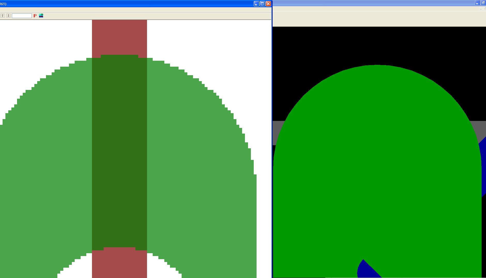

Michael H. schrieb:
> ich fertige vektordaten aus dem CAM-prozessor
Wenn das bei dir gut funktioniert, ist ja gut.
Ich habe alle Auswahlmöglichkeiten durchprobiert und habe kein besseres
Ergebnis bekommen als das linke. Mit dem Export über Corel siehts so aus
wie das rechte.
 Es kommt natürlich auf die Ansprüche an, aber wenn ich schon eine
Auflösung wie beim Gravurlaser habe, will ich da keine solche Ecken
drinne haben, das sieht ja aus als hätte das jemand mit nem Meißel
ausgeräumt.

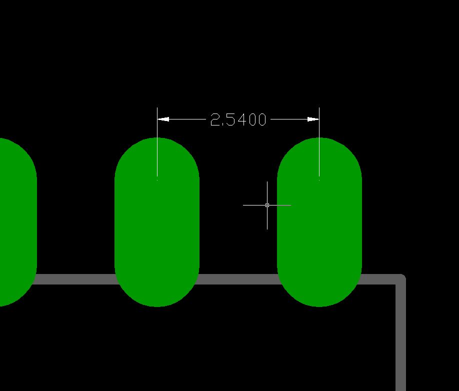

Das zweite Bild ist ein  Printscreen aus Autocad, die Maße werden bis
auf die vierte Kommastelle übernommen, wer da von Stümperei spricht hat
keine Ahnung wovon er redet.
