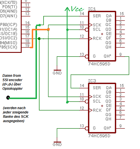

bin eine "dummy"  :D und ich versuche gerade ein absolut Drehgeber mit
meinem Atmega88 auszulesen. Habe ein c code beim googlen gefunden und
kann schon die werte über Usart auf my pc anzeigen (mit der spi_read
methode siehe source code.).
jetzt möchte ich aber die daten (uint16_t u16singleturn) paralllel
ausgeben am Pin (Port) die übrig sind (PC0...5 , PD3...7,usw...)oder am
zwei 74HC595 .
Meine Fragen:
1)( Methode Spi_read () siehe  source code).   wie kann ich zum Bspl.
eine uint8_t variable am PC0...5 und PD4,5 ausgeben. (mit MSB am PC0 und
LSB am PD5 oder umgekehr) ?
DDRC = (1 << DDC0) | (1 << DDC1) | (1 << DDC2) | (1 << DDC3) | (1
<<DDC4)| (1 <<DDC5); //oder DDRC=0x3F;
DDRD = (1<<DDD4) | (1<<DDD5) ;
und dann ?
2)(Methode pinToggleReadSSI( void ))  .für die Ausgabe mit zwei 74*595.
ich nehme an RCK liegt am PB3,  wie mache ich ein 010 am PB3 um die
daten am Latch ausgang zu haben. so?:
DDRB = ( 1 << DDB3);
PORTB=(1<<PB3);
PORTB=~(1<<PB3);
PORTB=(1<<PB3);
3)(und falls Ihr etwas zeit habt ;)  ,würde mich sehr freuen).  Für die
Ansteuerung via Software
hier(http://www.rn-wissen.de/index.php/Portexpander_am_AVR#Ohne_SPI-Hardware)
wie würde dann serpa.c ausehen mit zwei 74*595 (also uint16_t u16data
ist auszugeben) und:
PC0->SCK
PC1->RCK
PC2->SER
Schaltung und Software zum Auslesen des Absolut drehgeber habe ich hier
gefunden (pdf):
http://www.posital.eu/en/products/POSITAL/AbsoluteEncoders_Context/AbsoluteEncoders_Context_Technology_SSI_AppNote.pdf
(bin etwa verwirrt mit dem avr gcc und Portexpander tuto )
danke im voraus ;)

Claudia Sauer schrieb:
> Meine Fragen:
Bin nicht mehr ganz fit und Code ungetestet, nur im Kopf gedebugged,
also ohne Gewähr ;-)
> und dann ?
Besser -->
DDRC |= (1<<PC0)|(1<<PC1)|(1<<PC2)|(1<<PC3)|(1<<PC4)|(1 <<PC5);
DDRD |= (1<<PD4)|(1<<PD5);
So überschreibst du nicht die anderen Bits des Registers.
LSB an PC0 und PC6 und 7 nicht überschreiben:
PORTC |= (variable & 0x3F);
PORTD |= ((variable & 0xC0) >> 2);
MSB an PC0 und .... , allerdings sehr unschön:
unsigned char reverse = 0;
for(int i = 0; i < 6; i++)
   reverse += (variable & (0x80 >> i)) >= 1 ? (0x01 << i) : 0x00;
PORTC |= reverse;
unsigned char LSBS |= variable & 0x40 ? 0x10 : 0x00;
LSBS |= variable & 0x80 ? 0x20 : 0x00;
> PORTB=(1<<PB3);
> PORTB=~(1<<PB3);
> PORTB=(1<<PB3);
Wie oben so überschreibst du nicht andere Bits des Registers.
DDRB |= (1<<DDRB);
PORTB |= (1<<PB3);
PORTB &= ~(1<<PB3);
PORTB |= (1<<PB3);
> hier(http://www.rn-wissen.de/index.php/Portexpander_am_...)
Sry das gucke ich mir morgen an, gehe erstmal Bett !
Gruss und viel Erfolg.

hey Jean
>> und dann ?
> Besser -->
ok danke ;)
1)
hmmmm bin etwa vewirrt. wenn ich am Portc 0b11111111 und var =0b00000000
also var& 0x3F =0b00000000 dann bekomme ich am ende Portc= 0b11111111
oder 0b11000000 ?
oder Funktioniert das "|="  ? ich habe mir das bei AVR gcc angeschaut
und andersrum verstanden also wie ein Portc= Portc "oder"(var&0x3F)....
2)
kann man nicht auf einzelne Pin zugreifen zum beispiel PC0 =
Var&0b00000001 ?
3)
wenn var eine uint16_t ist muss ich die zuweisung wie folgt durchführen
PORTC |= uint8_t (var & 0x3F);//bzw. var & 0x0b00111111
PORTD |= uint8_t((var & 0xC0) >> 2);//bzw var&0b11000000
