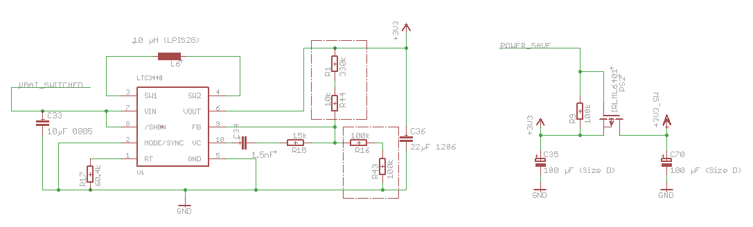

Zunächst ein paar Infos zu meiner Schaltung:
Aus einem LiPoly-Akku wird über einen Buck-/Boost-Regler (LTC3440, siehe
Schaltplan) die 3.3V-Spannung für meine Schaltung erzeugt. Um Strom
sparen zu können, kann ich Teile der Schaltung über ein MOSFET von der
Versorgung trennen (+3V3_SW im Schaltplan). Im Stromsparmodus sind dann
nur "Kleinverbraucher" (µC, RTC, serielles EEPROM) bestromt. An dem
schaltbaren Schaltungsteil hängen ein paar weitere ICs, den höchsten
Strombedarf wird hier aber die angeschlossene SD-Karte haben.
Nun habe ich das Problem, dass es beim Einschalten des sekundären
Schaltungsteils über den MOSFET durch den µC scheinbar zu einem
Spannungseinbruch kommt. Ich kann dies nicht durch Messungen belegen,
allerdings kommt es (fast immer) zu einem kurzzeitigen Reset des µC.
Wie man im Schaltplan rechts sieht, habe ich in die beiden
Schaltungsteilen "Angstkondensatoren" in Form von 100µF Elkos eingebaut,
die ich hier als Auslöser der Spannungseinbrüche vermute.
Meine Verdächtigung der Kondensatoren begründet sich dadurch, dass beim
wiederholten Ein-/Ausschalten des Sekundärkreises mit kurzer Pause
dazwischen (bis ca. 5 Sekunden) kein Controller-Reset auftritt, jedoch
eigentlich immer, wenn man den Schaltvorgang mit deutlich größeren
Pausen durchführt.
Nun meine Fragen:
1.) Sind große Elkos in vorliegendem Umfeld überhaupt nötig? Bieten sie
mir irgendwelche Vorteile hinsichtlich der Stabilisierung der
Spannungsversorgung meiner (Digital-)Schaltung?
2.) Gibt es Faustformeln, nach denen ich den Bedarf von Speicherelkos in
der Schaltung ermitteln kann? (z.B. á la "pro 100mA Strombedarf der
Schaltung benötigt man XY µF Kapazitäten in der Schaltung"...)
Sicherlich wird hier das Impulsverhalten auch noch eine Rolle spielen...
3.) Führt der Ladestrom des Kondensators (C70) nach Einschalten der
Sekundärversorgung hier zu dem Controller-Reset? Hätte ich irgendwelche
Nachteile, wenn ich den Kondensator einfach entferne? Bzw. ersetze? Aber
durch was?
Ich wäre für ein paar Infos sehr dankbar. Auch Hinweise zum
Selbststudium sind willkommen!
Daniel
Gast #2072491
Ich sehe nur ein X...
Aber wenn Du die Kondensatoren im Sekundärteil verwendest, dann darfst
Du diesen Schaltungsteil auch nur über einen Ladewiderstand
"hochfahren". Allerdings halte ich das für unschön und würde eher dazu
raten die Kondensator in Nähe des Mos-Fets auf die Primärseite zu
setzen.
OP (Firma: TUC) #2072624
Komisch. Nungut, noch ein Versuch als JPG.
Ja, das mit dem "Ladewiderstand" hatte ich auch schon überlegt, aber
würde ich wegen der Verlustleistung eigentlich gerne vermeiden...
> und würde eher dazu raten die Kondensator in Nähe des Mos-Fets auf die
> Primärseite zu setzen.
Da sitzt eigentlich ja schon einer (siehe rechten Teil des Schaltbilds).
Daher die Frage, ob man den sekundärseitigen Speicherelko komplett weg
lassen kann.
Gruß & Dank
daniel

OP (Firma: TUC) #2073295
holger schrieb:
>>Okay, komplizierte Frage scheinbar :-)
> Nö, fahr die Gatespannung vom FET langsamer hoch,
> bzw. schalte ihn langsamer ein.
Hm ja danke. Mir ist klar, dass ich durch eine Reduzierung der
Schaltgeschwindigkeit das rapide Absacken der Versorgungsspannung
verhindern könnte. Aber dadurch würde ich ja quasi nur den den
Widerstand des FETs erhöhen und hätte damit den "Ladewiderstand" in der
Schaltung, den ich eigentlich vermeiden wollte. Außerdem erfolgt der
Schaltvorgang digital vom µC, ich kann die Schaltgeschwindigkeit nicht
ohne weiteres reduzieren.
Und es würde leider nicht die eigentliche Frage beantworten, ob die
Pufferkapazität dort überhaupt von Nutzen ist.
Gast #2073308
Ja schon, aber nicht auf Dauer. Wenn die Gatespannung
weit genug hochgefahren ist schaltet der FET voll durch.
Softstart quasi.
Gast #2073309
Logisch, da muss ja noch einiges an Kapazitäten nach dem Mosfet geladen
werden.
Wenn die Stromaufnahme keine großen Schwankungen hat, einen
Serienwiderstand in Reihe einfügen. Dadurch wird der Einbruch
abgemildert.

OP (Firma: TUC) #2074930
Guten Abend.
Ich habe jetzt den Elko aus der Schaltung entfernt und erwartungsgemäß
bleibt der Reset des Controllers nun aus.
Die bisherige Funktion der Schaltung ist ohne den Elko (scheinbar)
unverändert.
Natürlich ist es sehr erfreulich, dass in diesem Einzelfall das Problem
so einfach zu lösen ist. Allerdings werde ich mich bei der nächsten
großen Schaltung wieder fragen, ob und in welchem Umfang ich Zusatzelkos
zur Spannungsstabilisierung vorsehen muss!?
Mensch Leute, seid doch mal nicht so geizig mit Euren Infos! :-D Wie
macht Ihr das?
