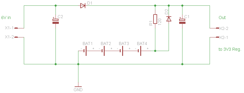

Ich möchte ein Gerät mittels Akku puffern da es bei Stromausfall jedes
Mal seine Einstellungen sowie die Uhrzeit verliert.
Die Pufferung soll in das Gerät selbst eingebaut werden und möglichst
einfach und Billig sein. Soll mit 4x AAA NiMh Akkus funktionieren.
Das Gerät braucht ca 15 mA im Standby.
Der Puffer wird jede Nacht für mindestens 8 Stunden in Anspruch
genommen, da das Gerät an einer abschaltbaren Steckdosenleiste hängt.
Original ist nur ein dicker Kondensator drin, der für ca 45 Sekunden
puffert (Genug Zeit um z.B. umzustecken aber mehr auch nicht)
Anbei der Schaltplan. Ist damit eine "Brauchbare" Akkulebensdauer von
min 2 Jahren machbar? Ein Tausch der Akkus ist ja nur durch aufschrauben
möglich was natürlich so selten wie möglich notwendig sein soll.

Die Versorgung des Akkus und des Standby Zweiges möchte ich über einen
6V (ca 1,5 VA) Mini Trafo machen. Also Ungeregelt nur Gleichrichter +
Kondensator.
Die kleintrafos haben gere mal etwas mehr Leerlaufspannung. Sollte ich
also noch eine Z-Diode über die Akkus schalten um einen zu großen
Spannungsanstieg zu verhintern?

@  Uli (Gast)
>Momentan hat die Anlage einen 47000 uF 5,5 V Kondensator drinne aber der
>hält nur ca 45 Sekunden. Baue ich da nen 1F rein hält er ca 10-15
>Minuten die Daten.
Bei 6V und min. 4V für den 3,3V Regler hält ein 1 F Kondensator
C = I * t / U
t = C*U/I = 1F *2V/15mA = 133s
Hmmm.
> Um 8 Stunden durchzuhalten müsste ich also ne ganze
>Batterie dieser Caps einbauen.
Ok, doch Akkus. mit 15*8=120mAh ist das auch OK.
MFG
Falk

Uli schrieb:
Male doch mal Trafo und Gleichrichter noch mit ins Bild.
6VAC ?!
√2  6VAC - 2 0,7V = 7VDC
7V - 0,7V (D1)= 6,3V
6,3V / 240ohm = 26mA
Sollte funktionieren.
