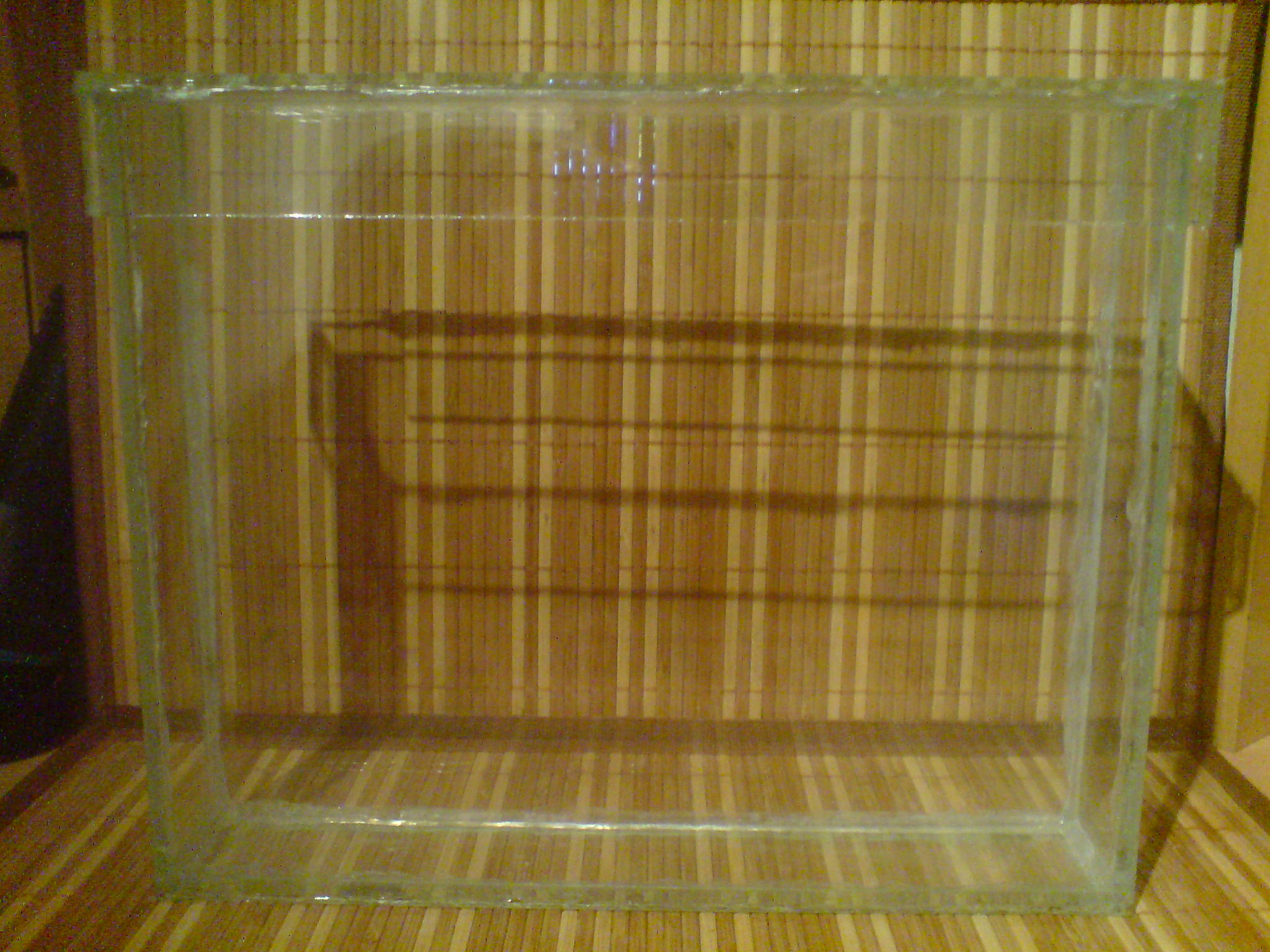

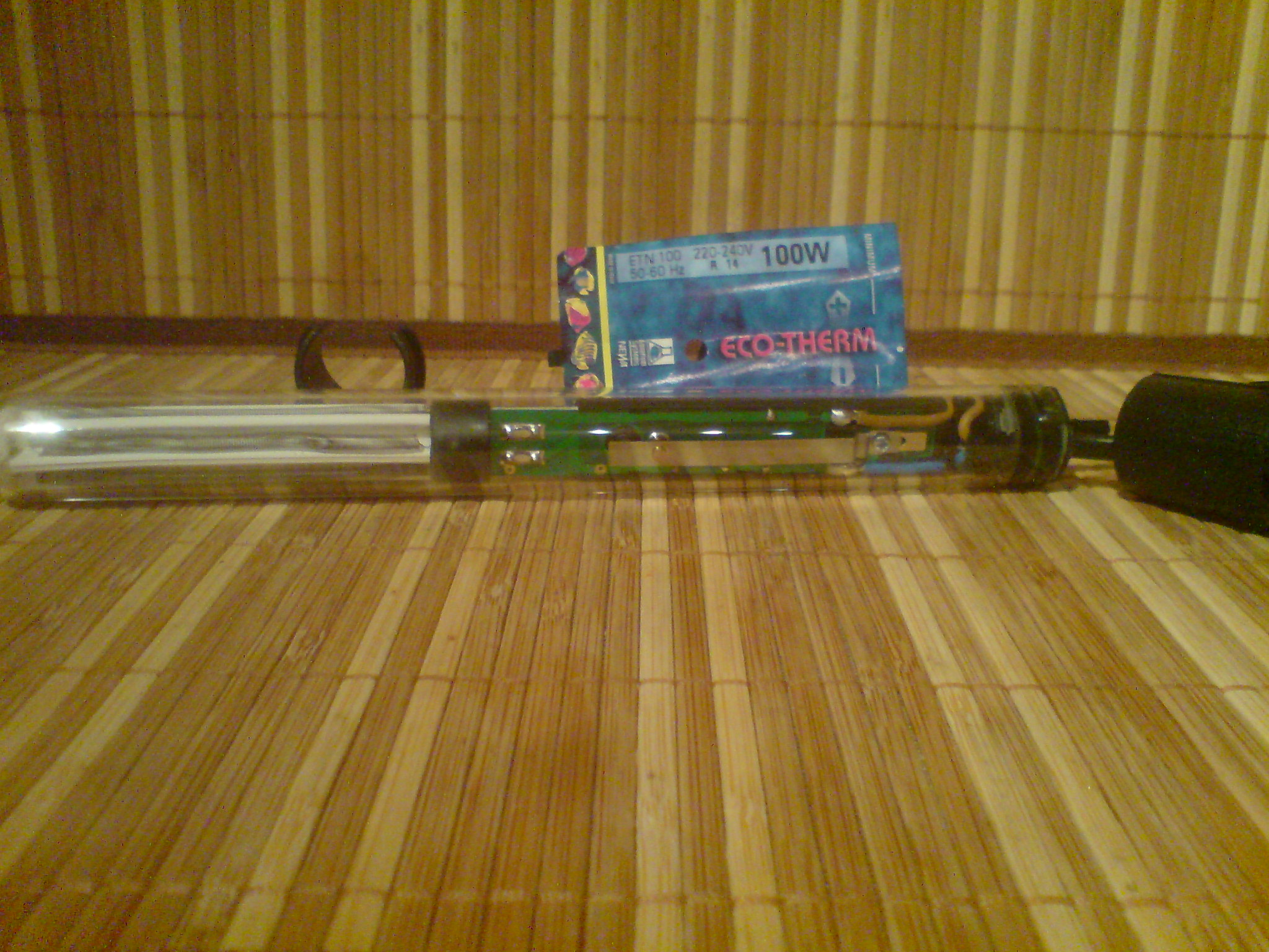

Küvette und Abdeckung geklebt,Regelheizer Modifiziert(weiterdrehen der
Stellschraube hat leider nicht gereicht,daher Bimetallschalter

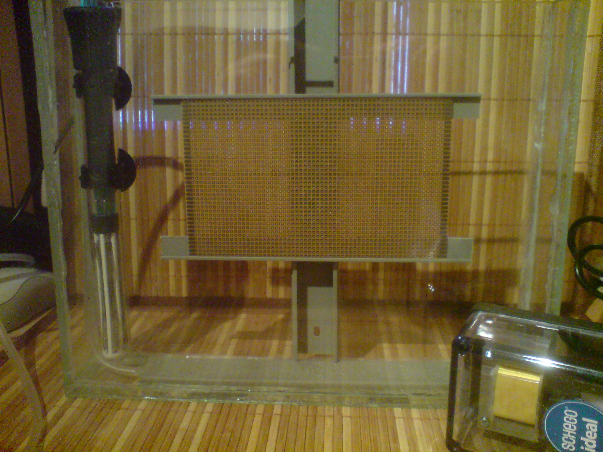

angepasst,regelt jetzt auf Mittelstellung exakt auf 45 °.Den Auströmer
habe ich aus einem Stück Kabelkanalabdeckung erstellt,rückseitig einen
Glasstreifen verklebt.

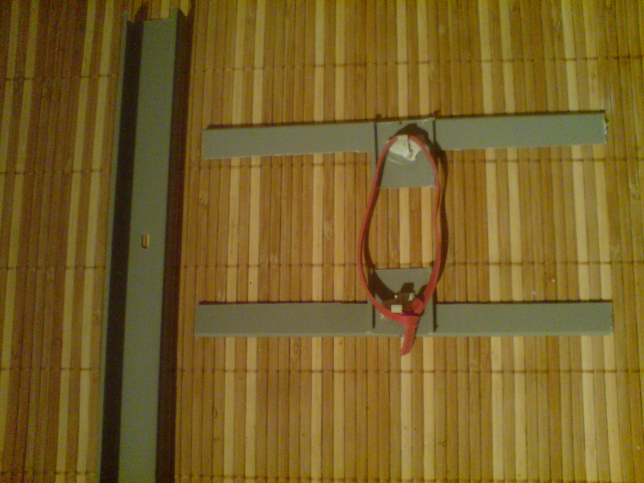

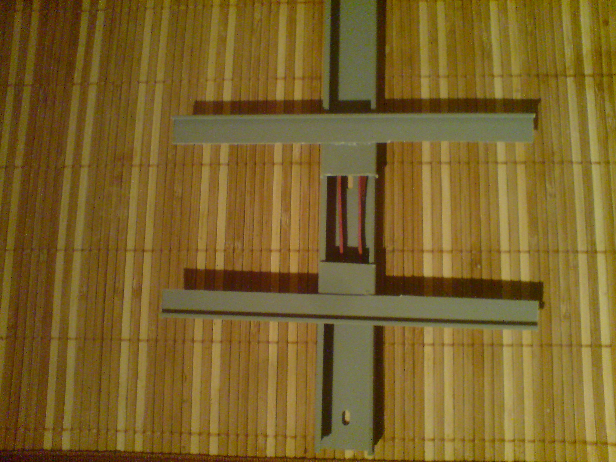

Den Platinenhalter ebenso aus einem Stück Kabelkanal und einem
Haushaltsgummi ! Der Rahmen besteht einfach aus einem längs geteiltem
Stück K-Abdeckung.

Heizer     : 12,99 € Welke (Ecotherm 100)

Hallo Dumper,
die Idee mit dem Ausströmer ist sehr gut. Diese Gummi- oder
Kunststoffdinger halten nie sehr lange. Mir kommt aber das Volumen der
Küvette etwas groß vor. Kann mich aber auch täuschen.
Silikon hatten wir auch mal versucht, wurde nach einiger Zeit undicht.
Das mit dem "Haushaltsgummi" wird aber bald in die Grütze gehen. Der
hält meist garnichts aus.
Dennoch, gut gemacht und viel Erfolg.
Old-papa

Den Deckel würde ich anders gestalten. Zwei Platten aufeinander kleben,
eine mit den Aussen- eine mit den Innenabmessungen des Querschnitts.
Dann kann keine am Deckel kondensierte Suppe an den Aussenseiten
herunterlaufen.

Stimmt,mal schaun, wenn Zeit ist...
So langsam wird das Glas knapp.....
