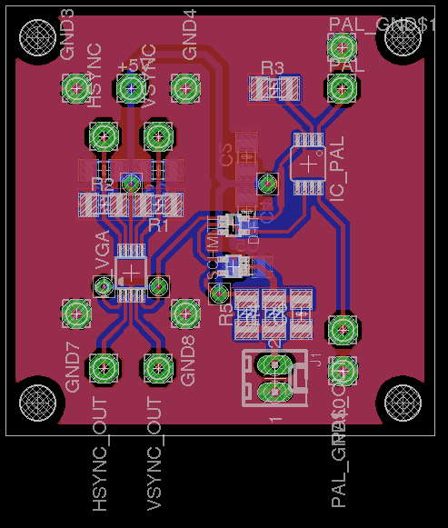

Hallo Leute,
ich habe es endlich geschafft meinen VGA-Composite-Umschalter in ein
Layout zu bringen. Die Schaltung besteht im wesentlichen aus passiven
Umschaltern, die entweder die SYNC-Signale eines VGA Signals von einem
Rechner an den Bildschirm schalten, oder ein Composite-Video
durchschleifen. Ich möchte damit erreichen, dass der Bildschirm auf
"Knopfdruck" stets nur eine der beiden Signalquellen "sieht" und
automatisch anzeigt, ohne dass man das umständliche Bildschirmmenü
benutzen muss.
Der Eingang wird über ein als T-Flippflop beschaltetes D-Flipflop
gewählt. Der Taster soll auf den Molex-Pinhead gesteckt werden.
Ich bitte um eine Bewertung des Layouts und gern auch der Schaltung, da
dies mein erstes zu ätzendes Layout ist.
Beste Grüße und vielen Dank im Voraus.

1. Du solltest konsequent auf eine durchgehende Massefläche unter den
Videosignalen achten. Deswegen ist die 5V-Geschichte zwischen HSYNC und
VSYNC nicht so gut.
2. Sind die Leiterbahnen der Videosignale schön in Microstriptechnik
geroutet, also Wellenwiderstandsanpassung? Denke daran, daß auch die
Verbindungen zu den Kabeln wellenwiderstandsangepaßt sein sollten.
3. Die Platine könnte ein paar mehr Vias vertragen, um die beiden
Masseflächen besser miteinander zu verbinden.
> VSYNC nicht so gut.
Ja, die sollten nicht die Massefläche so zerschneiden. Lieber 2 VIAs pro
Leitung mehr, und sie auf der Oberseite routen. Löcher können ja in
einer Massefläche sein, aber keine Schlitze.
Eher egal bei so niedrigen Frequenzen und Leitungen die nicht mal 1/10
der Wellenlänge lang sind.
Man könnte sogar überlegen die obere Massefläche ganz wegzulassen.

Alles klar, die Spannungsversorgung könnte ich tatsächlich etwas anders
lösen. Allerdings habe ich darüber nachgedacht, die Leitungen auf der
Unterseite einfach mit Drahtbrücken auszuführen, sodass die untere
Massefläche ganz unberührt bleibt. Ich weiß nicht, wie ich Eagle das
beibringe..
Mit den VIAs bin ich sparsam geblieben, weil ich die
Durchkontaktierungen per Hand ausführe. Auch hier werde ich nochmal in
mich gehen.
Danke!
>lösen.
Mach die doch einfach zwischen die HYSNC/VSYNC-Leitungen und dem
PAL-Stecker.
>mich gehen.
3...4 an strategisch wichtigen Stellen reichen ja schon. GND1, GND2,
GND5 und GND6 machen da eher weniger Sinn.
Wie ist denn die Bandbreite deiner Signale? Tatsächlich PAL-typisch oder
doch ein wenig schneller?
> PAL-Stecker.
Gemacht! ;-)
Ja, dann wird es auch gleich noch etwas kleiner.
Also das Cmposite-Video ist tatsächlich nur PAL, die HSYNC/VSYNC vom VGA
habe ich mit max. 100MHz angesetzt. Die Schalter sollten das schaffen
(Bandbreite wird mit jeweils 200MHz angegeben), aber Striplines und
Impedanzanpassung bekomme ich mit Hausmitteln wohl eher nicht hin. Die
eigentlichen Videosignale (Red, Blue, Green) möchte ich zwischen den
25-poligen DSUB-Steckern direkt verbinden und nicht über die Platine
routen, ebenso wie alle übrigen VGA-Leitungen. Ich hoffe dass das dann
hinhaut.
