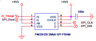

ich möchte mit einen atmega2560 einen F-RAM (FM25H20 mit 2Mb Serial 3V)
via SPI betreiben. Bisher sind meine Versuche nicht gerade von Erfolg
gekrönt.
Der Atmega wird mit einen externen 8 MHz Quarz betrieben.
Der FRAM FM25H20 unterstützt: Very Fast Serial Peripheral Interface -
SPI
• Up to 40 MHz Frequency
• Direct Hardware Replacement for Serial Flash
• SPI Mode 0 & 3 (CPOL, CPHA=0,0 & 1,1)
[http://www.ramtron.com/files/datasheets/FM25H20_ds.pdf]
-kurze Pinbelegung am Atmega:
PB3(MISO),
PB2(MOSI),
PB1(SCK),
PB6(/CS) vom FRAM (low active)

WREN - Set Write Enable Latch
The FM25H20 will power up with writes disabled.
The WREN command must be issued prior to any write operation.
Such mal nach dem Kommando im Datenblatt. Das kann ich in deinem Code
nicht finden...
von Torsten A. (torsten_a)
Guter Hinweis!
ich habe jetzt folgende Funktion nach fram_spi_init_start() eingebunden:
*               FRAM_SPI_WRITE_ENA FUNCTION
* Description : This function sets Write Enable Latch
* Arguments   : none
* Returns     : none
* Note        : Internal Function
void fram_spi_write_ena()
  /* SPI MODE I/F initialization */
  PORTB &= ~((1 << PB3) | (1 << PB2) | (1 << PB1) | (1 << PB6)); // CS=0, SPI start
  SPDR = 0x06; // set write ena (Op-code Command: Set Write Enable Latch 0000 0110b)
  while((SPSR&0x80)==0x00);
  /* terminate spi data transfer */
  fram_spi_end();
brachte aber keine Veränderung :(
von Frank K. (fchk)
Du musst das WREN vor jedem(!) Schreibzugriff senden. Das Flag wird nach
einem Schreibzugriff automatisch zurückgesetzt. Das machen alle
SPI-EEPROMS und Flashes so.
fchk
Das ist ein weit verbreiteter Irrtum. Hierzu das Datenblatt:
Sending the WREN op-code causes the internal Write
Enable Latch to be set. A flag bit in the Status
Register, called WEL, indicates the state of the latch.
WEL=1 indicates that writes are permitted.
Fazit: einmal gesetzt bleibt das Write Enable gesetzt, bis die Spannung
weg geht oder ein WRDI - Write Disable gesendet wird.
A. K. schrieb:
> Probier mal Mode 3.
Ich würde jetzt auch mal das Bit-Timing nochmal genau anschauen. Nicht
alle SPI-Devices Schieben auf der einen und Latchen auf der anderen
Flanke...
Insbesondere würde ich mich auf solche expliziten Angaben (CPOL,
CPHA=0,0 & 1,1) nicht verlassen. Nicht alle Hersteller haben diese Bits
gleich implementiert. Da hilft nur das Vergleichen der Timing-Diagramme
der beiden betroffenen Komponenten (uC und FRAM)...
EDIT:
> Ich werde mal die Frequenz verringern......
Das wird nicht nötig sein, denn 4MHz << 40MHz.
Wenn es aber eine Änderung bringt, dann zurück zum Bittiming...
von Arc N. (arc)
Ein paar Punkte:
- das Verändern der Pin-Zustände (SCK, MISO, MOSI) zusammen mit CS
sollte man grundsätzlich vermeiden d.h. erst /CS auf High dann die Ports
initialisieren, dann SPI initialisieren, dann irgendwann die
Kommunikation mit dem externen Baustein.
- beim Lesen wird ein Byte zuviel gelesen bzw. das erste wird verworfen
