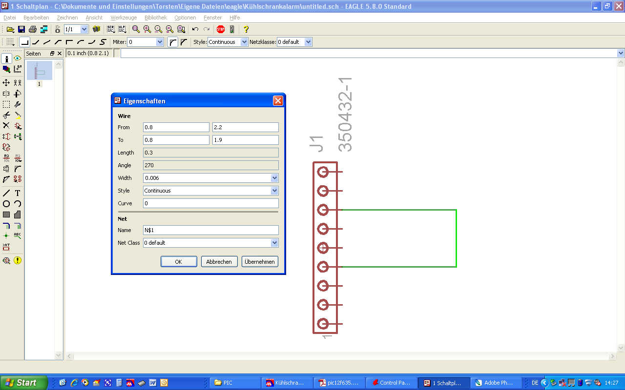

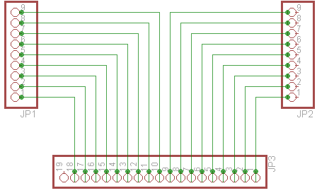

Hi Also hab mit eagle bisher keine Vertrtäge gehabt und wollte eigentlich nur ne kl Platine erstellen zum anstecken vom Dip-diplay Das hat 2 9pol Stiftleisten mit 2mm Raster Jetz hab ich mir mal ne .lbr gezogen wo die Bauteile drinn sind und versucht ´n Schaltplan zu erstellen,weil man scheinbar kein Board ohne Schaltplan erstellen kann. Da klappt rein garnix. wenn ich zum Board wechsle dann ist eine der 9pol buchsen mit der Anschlussbuchse verbunden aber die andere nicht. Außerdem kann ich irgendwie nur einige blaue Lienien von den Buchsen rechts und Linke zu der Hauptanschlussbuchse ziehen.Verschiedene gehen nicht weil es dann heist dise....kann nicht ...üernommen werden ändern sie im Schaltplan.Hab schon mehrere Stunden da drann gesessen,bis ich überhaupt die Teile zusmmen hatte. Außerdem treffen die Lienien im Bord nicht genau auf die Anschlüsse. Gibts da irgend einen Trick bei,wo das mit ein paar Mausklicks bewerkstelligt werden kann,Bzw. ne vertige lösung,oder soll ich das lieber in corel machen Danke
Also: Im Schaltplan bei JP2 sind deine "Leitungen" nicht an die Kontakte geführt. Da nützt auch der runde Punkt nichts. Wenn du genau hinguckst, siehst du auf der rechten Seite der Pins den kleinen Anschluss. Dort musst du deine Signale ranbringen. Dann übernimmt er das such in das Board. Torsten
Du brauchst nirgendwo die Kreuzungspunkte. Einfach an dem kleinen "Schwänzchen" klicken (vorher im Menü "Wire" auswählen) und zum nächsten kleinen "Schwänzchen" ziehen. Dort 2 mal klicken, und deine Verbindung steht. Torsten
Torsten Schwalm schrieb: > Du brauchst nirgendwo die Kreuzungspunkte. Einfach an dem kleinen > "Schwänzchen" klicken (vorher im Menü "Wire" auswählen) und zum nächsten > kleinen "Schwänzchen" ziehen. Dort 2 mal klicken, und deine Verbindung > steht. > > Torsten Absolut falsch. Man verwendet den Befehl "Net" und NICHT "Wire" um Verbindugen zu machen. Net beendet sich selber, wenn man einen Pin von nem Bauteil "trifft", man muss also nicht zweimal klicken. Dadurch hätte der TO gemerkt, dass er den rechten Jumper gar nicht verbunden hat. Man kann auch Platinen ohne Schaltplan erzeugen, wo ist das Problem? Einfach auf Neu->Platine
Das kommt im Schaltplan auf das Gleiche raus. Wire erstellt auch nur ein Netz. Ist praktischer wenn man mehrere Bauteile hintereinander zusammen- knüppern will. Net wäre wahrscheinlich "logischer". Es funktionieren halt beide. Torsten
nö, es steht groß im eagle-handbuch, dass es definitiv nicht das selbe ist. Net bleibt natürlich markiert, du kannst also so viele Bauteile wie du willst verbinden, das Drahtstück hängt dann am Ende nur praktischerweise nicht mehr an der Maus. Probiers mal, hat nur Vorteile :-)

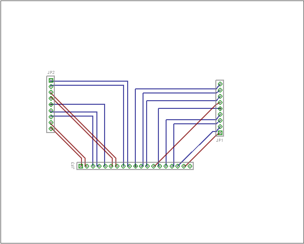

Jo coole Sache....dachte ich erst. Die ersten 2 mit NET gingen,danach hat er aber quer gezeichnet alo ohne den rechten Winkel.whatever Als ichdann zum Board gewechselt hab sah das ganze ziemlich gut aus.direkte Verbindungen zu den Pin´s Als ich dan auf Autoroute geklickt hatte macht der so was wie Oben. Echt cooles programm.muahaha! Irgendwie kriegt der nicht auf die Reihe,daß die Hauptanschlussleiste 1 inch Abstände hat Bzws er kommt nicht auf die Idee,daß dann die Leiterbahnen etwas schräg verlaufen.Stattdessen macht er das komplizierteste Gebilde,welches man aus so nem Schaltplan machen kann. Vermutlich bin ich einfach zu blöde für den Adler. Habs jetzt erstmal schnell mit corel gemacht,weil ich die Platine ja auch brauche,will´s aber jetzt echt wissen. So kompliziert kann das programm doch net sein. Hab auch noch nirgends gefunden wo man das Raster abstellen kann,oder auf 1-2Hundertstel mm einstellt
Links oben bei dem Knopf mit den vielen Punkten kannste das Raster einstellen. (Auf "feinstes" zB wenn du es weg haben willst) Der Autorouter ist komplett nutzlos von Eagle, mach es lieber von Hand. Und du müsstest ihn bei deiner Variante auf "Einseitige Platine" umstellen, also Layer 1 (Top) im Autorouter deaktivieren. Die Typen der Leiterbahnen (eckig, rund, 90°) stellst du mit der rechten Maustaste ein wenn du die Leitung ziehst. Mit Strg-Rechte Maustaste erhältst du den Komplementärwinkel.
Aha! Naja werd mich wohl die nächste Zeit ausgiebigst mit dem Programm beschäftigen. Wenn man mit anderen Programmen vorbelastet ist,fällt es immer bissel schwerer am Anfang,weil man schnell in alte Routinen verfällt.Wie auch immer, vielen Dank erstmal an Euch ! lG Nicola
Ach so,wie kann ich das verunstaltete Board denn jetzt verwerfen.Quasi wieder an den Anfang vor dem Routen zurückkehren? Mit Rückgängig geht da nähmlich garnichts?
@Hannes Jochriem Ich habe es gerade probiert. Bild 1 -> Verbindung mit Wire gezeichnet Bild 2 -> Verbindung mit Net gezeichnet Was auch immer der Unterschied sein soll, mit Net wäre logischer. Ich benutze Eagle seit der DOS-Version und habe es mir wahrscheinlich falsch angewöhnt. Allerdings habe ich noch nie irgendwelche Probleme gehabt.
mit Group alle Leiterbahnen markieren und dann auf Unroute klicken. Mit der rechten Maustaste ins Layout klicken und Unroute All oder Unroute Group klicken...
Diesen Befehl,hab ich leider nicht weder im kontext,noch im Bearbeiten menu. Muss allerdings sagen,daß ich nur die Freeversion habe. Delete hab ich,geht aber nicht wegen der Meldung...schaltplan soweiter

Oliver Heinrichs schrieb: > und dann auf Unroute klicken. Carlito Schnipp schrieb: > Diesen Befehl,hab ich leider nicht Richtig. Den gibt es auch gar nicht. Der heißt nämlich Ripup.

Torsten Schwalm schrieb: > Allerdings habe ich noch nie irgendwelche Probleme gehabt. Erstaunlich. Ich habe mir damit schon gehörig Probleme eingehandelt. Aber allein schon das automatische Setzen der Junctions spricht für "NET"...
Der befehl heist, zumindest bei mir, RIPUP. Markieren mit dem Gruppensymbol (gestrichelter viereckiger Rahmen), einfach alles einrahmen. Auf das RIPUP Symbol klicken (In der Werkzeugleiste über dem T Symbol) CTRL drücken und halten, und mit der rechten Maustaste in die Markierung klicken. oder mit der linken Maustaste alle Leitungen einzeln. Torsten
einfach oben in der textspalte "ripup;" ohne die " eingeben und die Leiterbahnen sind weg. @Torsten: Der Unterschied ist der, dass du bei Wire am zweiten Pin zweimal drücken musstest, bei Net musst du nur einmal drücken. Sollte ein Pin mal nicht genau im Raster sein wirst du mit Wire erst auf der Platine rausfinden, dass du den Pin nicht verbunden hast. Mit Net findest du es sofort raus, weil der Draht ja noch an der Maus hängt und das nicht sollte. Ich hab auch früher Wire verwendet, bis ich dann mal eine Platine gefertigt habe wo ein zwei Signale gefehlt haben...
