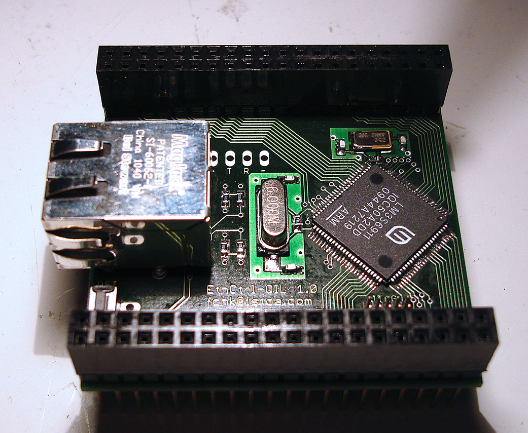

Ich habe mir ein Board mit dem TI/Luminary LM3S6911 selber designed. Ich
habe dafür auch 4 Lagen genommen. Der Vorteil bei dem 6911 ist, dass der
PHY gleich mit drin ist, d.h. Ethernet belegt wirklich nur 6 Pins (2*TX,
2*RX und 2*LED). Das war eigentlich kein Problem und lief auch gleich.

Hast Du irgendwelche Probleme, 4-lagig zu designen? Ansonsten würde ich
mir das Headerboard schenken und alles komplett selber machen. Das ist
beim Luminary nicht viel mehr Aufwand als bei einem XMega. Du brauchst
einen 6 MHz Quarz für den Prozessor, einen 25 MHz Quarz fürs Ethernet,
die üblichen C's für die Supply-Pins, 50 Ohm Pullups am Ethernet, und
das wars eigentlich schon. Der Chip hat eine separater 2.5V Schiene für
Vcore, aber der LDO dafür ist auch schon im Chip mit drin.
Du musst nur wissen, dass bei fast allen Luminary-Chips das
Hibernation-Module mit der RTC nicht funktioniert. Aber das ist für die
meisten Anwendungen auch verzichtbar, und im Ernstfall hängst Du einfach
einen PCF8583 dran (Centartikel).
fchk

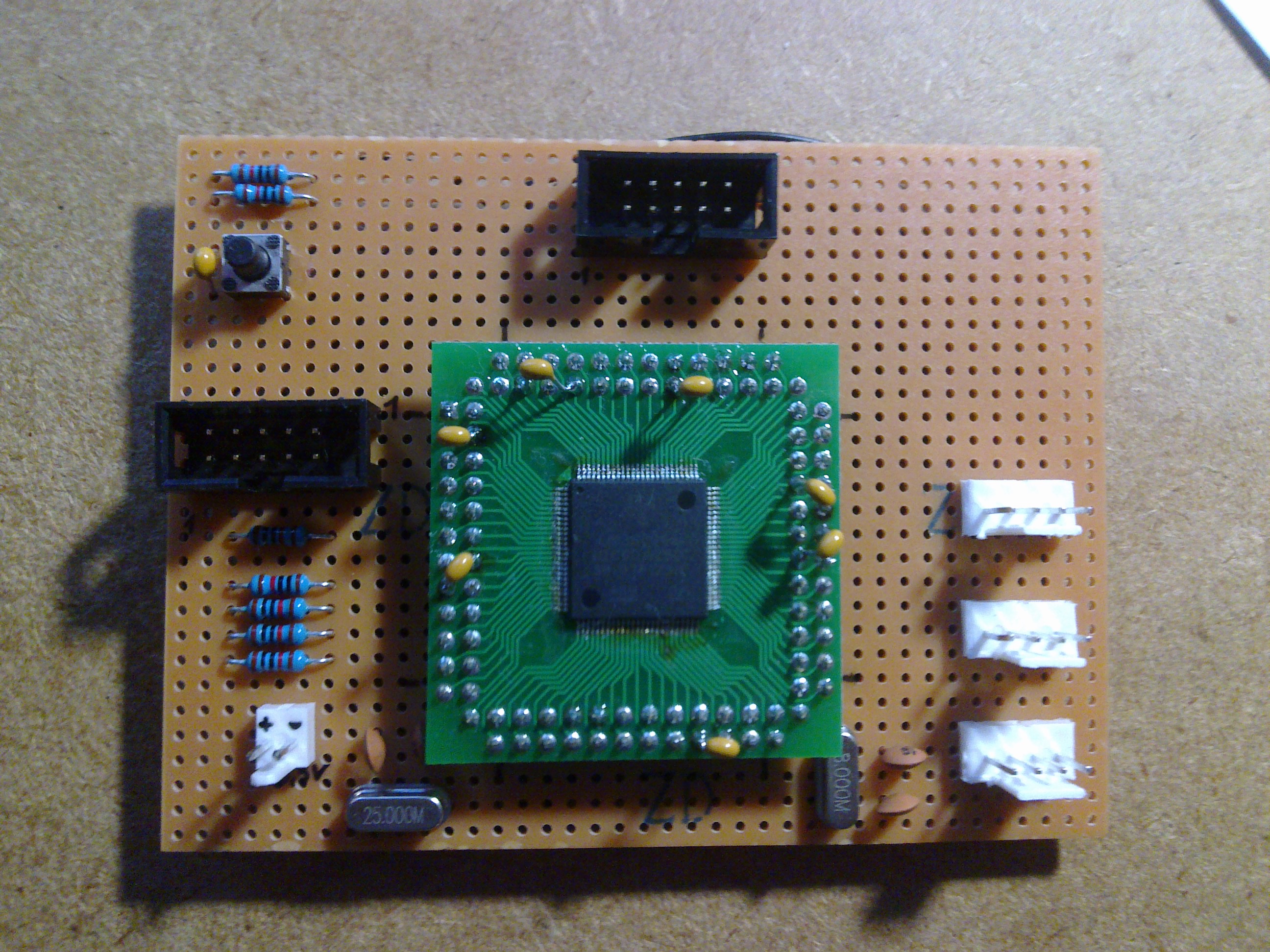

Och, die Cortex lassen sich auch noch auf Lochraster verwenden wenn man
einfach ne entsprechende Adapterplatine verwendet. Der µC aufm Bild ist
ein LM3S6965. Kommt halt auch immer auf den Einsatzbereich an ob man
sich extra ne Platine erstellt und fertigen lässt oder sich schnell mal
selber was zusammen lötet.
Meiner Erfahrung nach sind die M3 auf jeden Fall pflegeleicht :)
