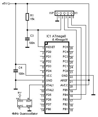

von A. F. (frankalicious)
von Sascha P. (sascha334)
also kann ich auch das hier nehmen .....
von Ben _. (burning_silicon)
> Fuselbit
vielleicht braucht der jetzt alkohol?
von Thomas E. (thomase)
ja
