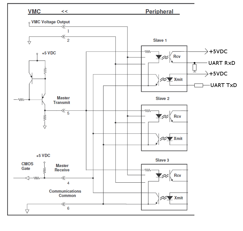

von Elias B. (bouni)
ich hab das Schaltbild aus dem PDF mal editiert wie ich es anschliessen
würde.
Hoffe das das so richtig ist !?
Gruss Elias
Sieht doch schon mal gar nicht soo ohne aus...
Allerdings kannst du da bei kurzen Leitungen durchaus den OK weglassen.

Elias B. schrieb:
> passt so wie ich sie gezeichnet hatte?
Nach nochmaliger Durchsicht: Nein, denn der Pegel an Pin 5 (Ruhepegel =
0V) muß auf der anderen Seite des OK invertiert (Ruhepegel = 5V)
erscheinen. Also: den Widerstand an den Kollektor und als Pullup nach
5V. Den Emitter dieses "oberen" OK an Masse.
Die Empfangsrichtung passt schon.

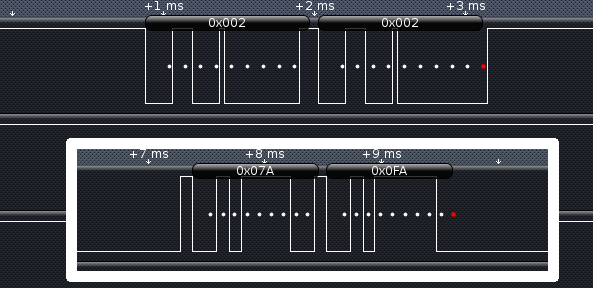

Nur mal zur RxD Seite (AVR empfängt)
Wenn ich auf der Bus Seite den Logic Analyzer anklemme, dann hab ich
wunderbar das was kommen soll.
Auf der AVR Seite kommt aber was ganz anderes an.
Rein Optisch sind die Bit längen auch nicht richtig.
Wenn ich ne LED in den Optokoppler Sockel auf der Empfangsseite stecke,
dann blinkert die so wie sie soll.
Auf der AVR Seite hab ich den LA auch schon angeklemmt und hab da wu der
Transistor im OK wäre mit einem Stück Draht ein bischen getaktet. Dann
kommt das ganze schön im LA zum vorschein.
Woran könnte das liegen?
So das ist der Screenshot.
Das im weissen Rahmen ist das was auf der Bus Seite zu sehen ist.
das darüber das auf der AVR Seite.
Komisch ist das die AVR Seite immer das gleiche "Muster" zeigt.
Wobei erwähnt sein sollte das die Bus Seite auch immer das selbe bringt.
Danke schon mal
Elias

Auf dem Bild kommt ja, laut beschriftung erst die AVR-Seite (1-3ms) und
dann die Bus-Seite (7-9ms). Ist vermutlich aus zwei unterschiedlichen
Bildern zusammem kopiert und kein Verdreher der Tastleitungen, oder?
Denn ich kann mir noch nicht vorstellen, dass die beiden Signale in
deinem Bild echt irgendwie zusammen gehören. Die haben ja fast nix
gemeinsam. Außer den Anfangs und Endpegel ivertiert :D
vollkommen richtig, die Bilder sind zusammenkopiert.
Aber die Sequenzen sind die selben, habe einfach in 2 Anläufen
mitgeschnitten weil ich nur eine Ground Leitung am Analyzer hab.
Die Sequenzen kommen im selben Abstand.

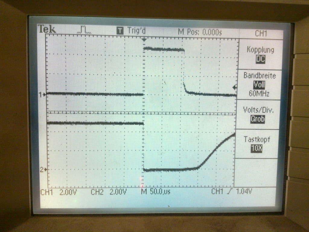

so hab jetzt mal mit dem Oszi geschaut was da so los ist.
Im Bild 20110301_002.jpg ist zu sehen was auf der Diodenseite (Oberer
Kanal) ankommt, und (unten) was auf der Transistorseite auskommt.
Sieht ja total Panne aus :/
Ich denke es liegt am Pullup der zu gross ist (10k).
Hab daraufhin mal einen 1.5k Pullup eingesetzt. (20110301_003.jpg)
Dort sieht man das es schon besser ist, aber noch nicht gut. (Der
LogicAnalyzer erkennt immer noch nix brauchbares)
Nun ist meine Frage ob ich einfach mit dem Pullup runter muss bis es gut
ist, oder was ich am besten tue damit mein Problem hoffentlich bald
keins mehr ist :)
Freu mich schon auf eure Antworten!
Gruss Elias
Kein Optokoppler Spezialist da der mir weiterhelfen kann ?
von Wolfgang (Gast)
Hallo, Elias!
Ohne jetzt den ganzen Text hier gelesen zu haben (nur ein paar Wörter
überflogen), scheint es mir eine Sättigung des Phototransistors im
Optokoppler zu sein. Das kommt, wenn die LED dazu gleißend hell
erstrahlt. Beim Abschalten braucht der PN-Übergang des Transistors
erhebliche Zeit, die Zone von Ladungsträgern zu räumen.
Also: Versuchs 'mal schrittweise mit größeren Vorwiderständen für die
LEDs und protokolliere dabei mit, inwieweit die Signale verlängert
werden.
Gruß - Wolfgang
Hallo Wolfgang,
Danke für den Tipp!
Werde das mal in Angriff nehmen.
Wie sieht es denn mit dem RL auf der Transistroseite aus?
Gruss Elias
von Wolfgang (Gast)
Eli JHWH, der Pull-up transistorseitig ist mit ~5kR -> 4k7 für ca. 1mA
gut bemessen. Einen zusätzlichen Widerstand zum AVR brauchts nicht -
kann mit 0R bestückt werden.
Gruß´- Wolfgang
Erfolg!
ich hatte am Freitag erfolg :)
Mit einem PC817 (hab nur mal die Empfangsrichtung gemacht).
Die Widerstandswerte (soweit ich sie noch aus dem Kopf weiss) waren 390
Ohm als Rv für die Diode und 470 Ohm als Pullup gegen 5V am Transistor.
Werde demnächst mal noch Oszibilder und weitere Erfolge posten!
Gruss Elias
Hallo zusammen.
Habe jetzt sowohl Empfangs als auch Sende Seite zum laufen gekriegt :)
Der Rv auf der Empfangsseite ist 560R, der auf der Sendeseite 470R, der
Pullup ist 390R.
Gruss Elias
