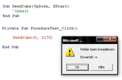

ich programmiere schon eine weile als hobby in VB
nun ist der Tag gekommen an dem ich das erste mal Prozeduren
mit mehreren Parametern nutze
bei der deklarierung als Funktion/Prozedur geht noch alles glatt
in andren beiträgen fand ich noch
call procedure_name (a,b,c)  'call wird nicht akzeptiert
wenn ich die Prozedur normal aufrufe geschieht das selbe wie im bild
wenn ich nun die werte ohne klammern der Prozedur zuweise
dann sind beide Werte 0

also nochmal von forne
gestetet hab ich jetzt folgendes
   - deklarierung der Prozedur
       Variante 1 : Sub ProcedureName (ByVal Var_1 as Byte, ByVal Var_2
as  Integer)
       Variante 2 : Sub ProcedureName (Var_1, Var_2)
       Variante 3 : Call ProcedureName Var_1, Var_2 ' reagiert garnicht
       Variante 4 : Function FunctionName (ByVal Var_1 as Byte, ByVal
Var_2 as Integer)
       Variante 5 : Function FunctionName (Var_1 ,Var_2)
   - Procedure-Aufruf per CommandButton_Click
       ProcedureName(Wert_1,Wert_2)
       'hier tritt der Fehler auf, "Fehler beim kompilieren, erwartet ="
       ProcedureName Wert_1, Wert_2
       'Wert_2 wird stehts als leer also Null übergeben
bin für jede hilfe dankbar
ich weiß das ich es umgehen kann indem ich den Wert in einer Globalen
Variable hinterlege und diese dann in der Prozedur Nutze, aber das ist
nicht sinn der sache, da die Prozedur teil einer Bibliothek wird
Gast #2078029
Die Variante 1 ist richtig und der Aufruf dann ohne Klammern (oder
Aufruf mit 'call ProzedurName(a, b)' wenn ich mich recht erinnere).
Da passiert sicher vorher ein Fehler das die 2. Variable auf Null
gesetzt wird oder gar nicht gesetzt wird. Setze doch einfach einen
Breakpoint auf den Aufruf und gucke dir die Werte im Debugger an, in VB6
ist das doch sehr bequem zu Testen.
