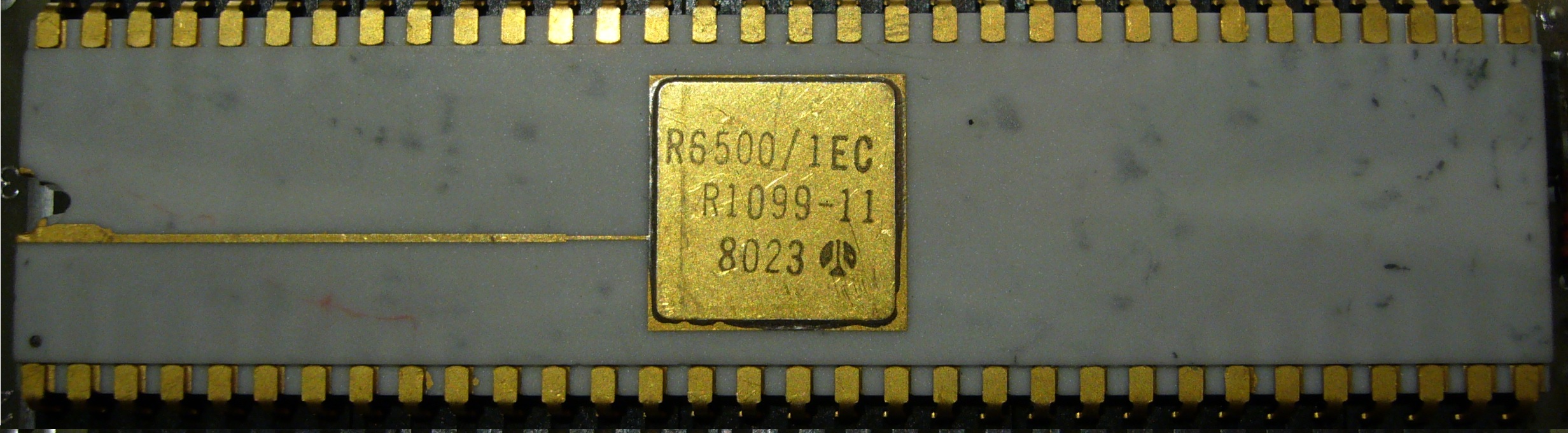

ich habe zwei R6500/EC ICs vo Rockwell.(baujahr ca. 1980)
Soviel ich weis handelt es sich um eine art 6502 Mikroprozessor.
Das IC is in einem 64 poligen keramik DIP Gehäuse.
Mein problem:
- Ich kann kein Datenblatt dazu im Internet finden.
- Wenn es ein Mikroprozessor ist wie kann ich es
Programmieren.(assembler)
Ich hoffe mir kann hir Jemand helfen.

Der 6500 ist mehr oder weniger ein 6502 mit eingebautem RAM, ROM und
PIA. So wie der Z8 ein Z80 mit Peripherie ist. Ob die Befehlssätze
identisch sind oder sich wie bei Z8/Z80 etwas unterscheiden, weiss ich
nicht.
Da es den 6500 nur mit eingebautem ROM gab, musste man die Programme
dafür irgendwie entwickelt. Das macht man mit einem "In Circuit
Emulator". Das ist eine Kiste mit Tastatur und Bildschirm, die an der
Rückseite ein Kabel hat, das in die Fassung des 6500 kommt und den so
simuliert.
Im Inneren des Emulators sitzt Dein Bond-out-Chip. Das ist quasi der
6500, aber mit zusätzlich herausgeführten Leitungen. So kann der
Emulator seinen Speicher einbinden und auf die internen Register
zugreifen.

Hans eprom schrieb:
> Ich würde mich sehr freuen wenn mir jemand helfen kann, da ich nicht
> weis wie ich die ICs programmiere.
Du schliesst eine Fassung für einen 2716 an, so wie in dem weiter oben
geposteten Datenblatt beschrieben. Da steckst Du den Schnoddel von
Deinem EPROM-Emulator rein. VCC und VRR (Pin 1) kommen an 5V. VRR ist
für das RAM, da kann auch eine 3,6V-Batterie dran. Getaktet wird mit 1
MHz.
Der Proz versteht 6502-Code, habe gerade im IC-Master nachgesehen. Für
alldatasheet.com ist der Käfer zu alt und bitsavers.org hat auch nix
dazu. 6502-Code erzeugt man mit as:
http://john.ccac.rwth-aachen.de:8000/as
Zum ersten Test kannst Du das EPROM mit 0xEA vollknallen. Das ist der
NOP. Der 6502 ist ein RISC-Prozessor, d.h. ein Takt pro Befehlsbyte.
Daher zählt der Adresssbus sauber hoch, das kann man mit Oszilloskop
oder Frequenzzähler beobachten.
0x000..0x03F ist RAM. Der Resetvektor liegt auf 0xFFC.D. Die Ports sind
bei 0x080..083 und scheinen bidirektional zu sein (Intel). D.h. Null
reinschreiben ist Null, eins reinschreiben ist Eingang mit Pullup.
Patrick
