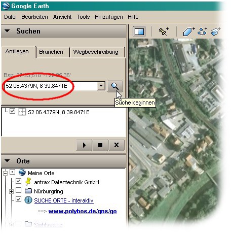

Du kannst Google Earth einfache Textlinks geben, die kann dann Google
Earth darstellen.

von Harald N. (harald_)
> Ich will mein Auto mit einem GSM Empangs- und Sendemodul ausstatten und
> dieses komplett von einem µC kontrollieren lassen.
Wie wäre es hiermit:
http://www.gsm-modem.de/M2M/m2m-apps/arduino-gsm-gps-google-eart/
- Open Source 8 Bit Arduino mit großer Community unter www.arduino.cc
- Adapterboard GSM Modul Telit GE864 mit Userforum unter
http://www.telit.com/en/services/technical-forum.php und GPS Modul auf
Basis  Sirf Star 3
- Antennen für GSM und GPS
- Meldung per SMS
- Source Code welcher unter anderem Google Earth bedient
- Zigarettenanzünderkabel welches die Boardspannung von 12 Volt auf 5
Volt für den Arduino konvertiert
Preis:  ca. Euro 180 inkl. Mwst ohne Zig-Kabel mit Sourcecode. Ich packe
gerne noch 15 Seiten "Hinweise und Tipps zum Bau von M2M-Geräten" in dt.
Sprache obendrauf.
Fehlt noch was?
