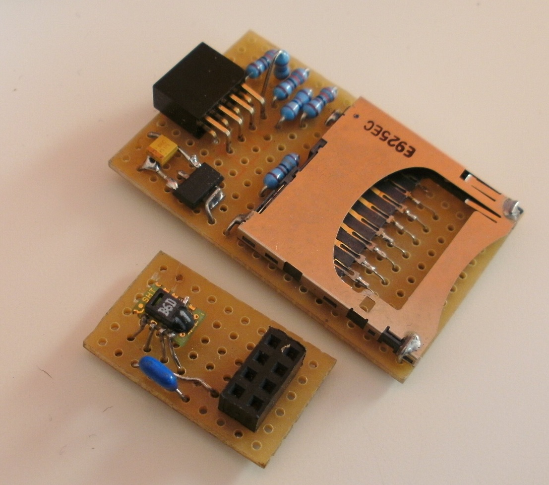

von Rene K. (draconix)
Knut Ballhause schrieb:
> SHT71 hat Pins. Aber auch die SMD-Pippel mit 8 Lötpads kann man
> wunderbar mit Fädeldraht kontaktieren, da das Raster noch recht grob
> ist. Der Preis ist gerechtfertigt, da die Qualität und die
> Langzeitstabilität hervorragend ist. Auch den Reptilien zuliebe.
Ja sage ich ja auch, ich selber nutze ja auch den SHT... Nur, und da
brauchen wir uns alle nichts vorzumachen, ist das verlöten des SHT11
Chips für Lötanfänger nicht wirklich geeignet. Manche verzweifeln da
schon an Lochrastergrößen.
Anbei mal ein Bild meines SD Card Testboard und meines SHT11
Testboards... Um für den TS mal eine kleine Impression zu geben ;)
von Knut B. (Firma: TravelRec.) (travelrec) Benutzerseite
Mit dünneren Drähten am SHT wär´s einfacher gewesen. Einmal wegen der
Biegsamkeit und dann wegen der kleineren Wärmeleitfähigkeit, die das
Löten vereinfacht und das Messergebnis durch mögliche Eigenerwärming der
Platine weniger verfälscht.
> Biegsamkeit und dann wegen der Wärmeleitfähigkeit, die das Messergebnis
> durch Eigenerwärming der Platine verfälschen könnte.
Nunja... ich hatte keine Probleme mit dem verlöten. ;)
Und die Sache mit der Eigenerwärmung ist nun wirklich vernachlässigbar,
auf der Platte sitzt so gut wie kein aktives Element, vom Konsi mal
abgesehen, und so hohe Ströme fließen beim SHT nun wirklich nicht. Im
fertigen Produkt liegt der SHT ja sogar auf der Platine auf. Ich schätze
mal das da gerade mal ein Drift von 0,05°C auftritt... sooo genau
braucht man die Messung nun wirklich nicht.
