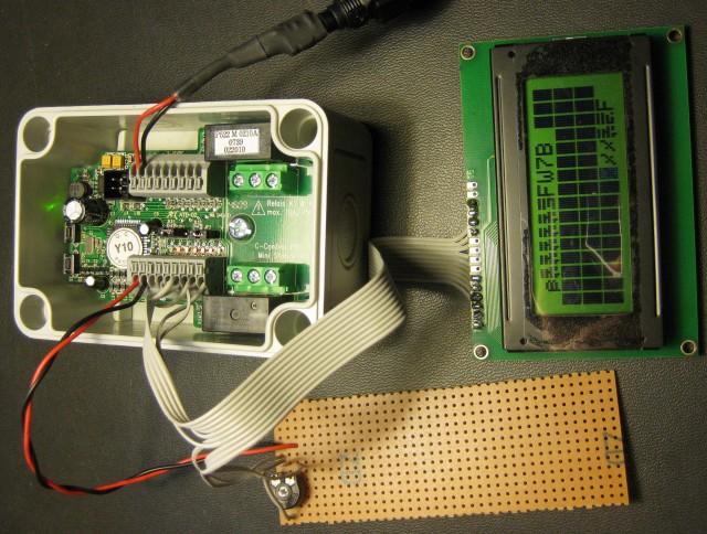

Der Plan ist kein neuer: Brauchwassersteuerung für einen
Feststoffbrennkessel. Das Programm steht auch bereits und läuft
einwandfrei.
Das Problem:
Alles lief super, bis ein Taster gedrückt wurde. Dann fing das Display
an, komische Zeichen auszugeben. Nach endlosen versuchen, die Störungen
wegzubekommen, wurde die Schaltung minimiert - also Taster und
Temp-fühler weg. Nur noch C-Control und Display (Spannung für das
Display kommt von der C-Control). Auch die Software wurde auf eine
einfache Display-Ausgabe reduziert ("Hallo-Welt"). Sobald ich nun
einfach nur mit meinem Multimeter an die Masse zwischen C-Control und
Display komme, sind die Störungen wieder da. Auch reicht es schon, die
Masse mit einem einfachen Schraubendreher zu berühren.
Wenn ich nun zusätzlich das Programmer-Kabel anschließe und die Station
dann laufen lasse, läßt sich das Display nur noch über Pin 6 (also "E")
stören.
Wenn ich die Schaltung ohne Programmer-Kabel nur mit einem 9V-Block oder
mit einem Labornetzteil betreibe, läßt es sich gar nicht mehr stören.

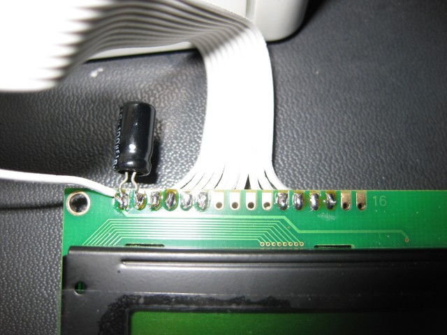

Weitere bisher erfolglose Lösungsversuche:
1)Eigene Spannungsversorgung des Displays, indem ich an die 9V vom
Netzteil einmal die Station und einmal einen 7805 mit 2 Elkos, 2 Kerkos
und einer Schutzdiode angeschlossen und da nur das Display hintergehängt
habe.
2)100nf Elko zwischen 5V+ und Masse des Diplays
Ich gehe von irgendeinem Problem mit der Masse aus, bekomme es aber
nicht alleine gelöst.
Habt Ihr eine Idee?
Meine Schaltung habe ich als jpg angehängt und hier ist noch ein link
zum Schaltplan der Station von der Seite "www.c-control-pro.de":
http://www.c-control-pro.de/archiv/mega/Mini_Station_V10_schematic.pdf
Viele Grüße und vielen Dank für Eure Mühe im Voraus!
Christian

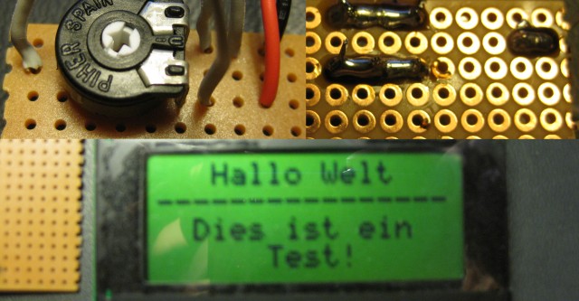

OP #2078764
@Patrick:
Ich weiß zwar nicht genau was Du meinst. Aber ich habe vermutet, es geht
darum, dass das Diplay seine Masse über die Station und nicht direkt vom
Netzteil bezieht. Richtig? Ich habe die Schaltung mal geändert und Fotos
davon angehängt. Es hat eine leichte Veränderung gebracht. Sonst reichte
ein Hauch von Berührung der Masse aus, um das Display zu stören. Jetzt
ist es etwas besser. Also doch Masseproblem?
Christian

Gast #2078854
Nein. Die Masse kommt da her, wo auch die Datenleitungen herkommen, und
wird so dicht wie möglich daneben angeschlossen. Du gehts zur Zeit von
der Klemmenleiste auf die Lochrasterplatte, und von da aus zum Display.
Besser wäre von der Klemmenleiste direkt zum Display, und unabhängig
davon zum Lochraster. Vom Lochraster zum Display geht dann nur Vpol.
Patrick
> Ok, aber so wie es jetzt angeschlossen ist, sollte es ja ok sein, oder?
> Rasterplatte und Display bekommen Ihre Masse getrennt...
Es geht nicht um getrennt, es geht um dicht beieinander. Die Masse wird
da angeschlossen, wo auch die Signalleitungen hingehen. Je dichter
zusammen, desto besser. Es geht um Millimeter. Und die Kabel
zusammenbinden, so dass die Masse parallel zu den Datenleitungen läuft.
Die Störungen sammelst Du Dir in der Fläche zwischen Grundplatine,
Datenleitungen, Display und Masseleitung ein. Diese Fläche gilt es zu
minimieren.
Absoluter worst-case wäre, die Kabel so hinzulegen, wie Du es für das
Foto getan hat. Da müsste nur noch ein Handy in die Mitte...
Patrick
OP #2079166
@Patrick:
Jetzt habe ich's glaub ich verstanden. Ich habe nun die Masse für's
Display wieder an die Station geklemmt. Allerdings auf direktem Weg. Das
Kabel befindet sich fest an den Datenleitungen. Und siehe da, die
Störungen sind weg. Ich werde nun nach und nach meine Schaltung wieder
komplettieren und berichten, ob dann immer noch alles in Ordnung ist.
