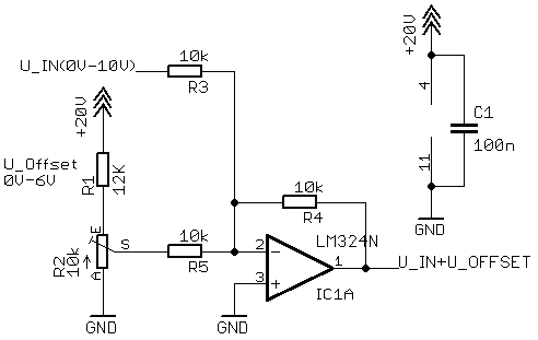

ich habe mir eine Schaltung überlegt und würde gerne von Euch wissen, ob
die das tut, was ich mir vorstelle.
Ich habe ein Steuersignal (V_in = 0-10V) und das möchte ich um einen
einstellbaren Offset (V_offset = ca. 0-6V) erhöhen.
Als Spannungsversorgung habe ich 20V zur Verfügung.
Bsp:
V_in = 10V, V_offset = 1,2V
V_out soll 11,2V sein.
Würde das so funktionieren?
Danke & Grüße
Daniel

Das kann nicht gehen, weil du einen invertierenden Verstärker hast...
Wenn da 10V hereinkommen, müssten -10V rausgehen. Nur: woher sollten die
kommen mit V- = GND?

1. Spannung kommt invertiert raus
-5 bis 5V Eingang, 5V Offset macht -10 bis 0V
Lösung: Invertierenden Verstärker an den Ausgang
2. Der Spannungsteiler mit Poti am Addierer tut so nicht, da solte
möglichst ein Buffer - Impedanzwandler - hinten dran. Grund: Du änderst
den Widerstand am zweiten Addier Eingang und der Spannungsteiler ist
dann Parallel zu anderen Widerständen in der Schaltung --> doof.
Optional: Am Addier Eingang 1 noch einen Buffer hinsetzen - dann wirkt
das ganze wie eine Spannungsquelle

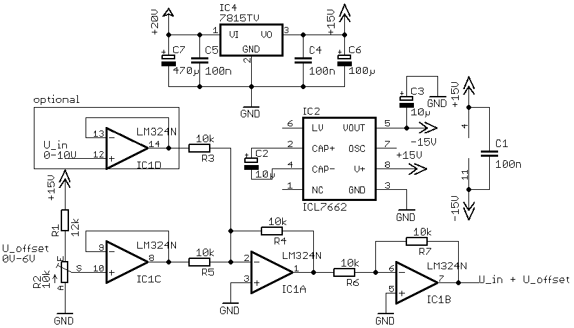

Stimmt ... habe jetzt ein ICL7662 drin.
erledigt.
hatte ich mir schon fast gedacht, dass das so nicht funktioniert.

Würde das so, wie im Anhang funktionieren? Habe dann zwar keine 6V
sondern max. 4,4V Offset, das macht aber nichts.
Danke & Grüße
Daniel
von Ano N. (oorim)
R6 kann noch ein bisschen größer, bei mir sinds glaube ~50k
R4 und R7 kannst du auch mit R-Poti lösen. Nichts ist ideal und du hast
so einfach mehr einstellmöglichkeiten. Ist aber auch eher optional
Ebenfalls optional: An deinem Offset UTeiler noch einen zweiten normalen
R hinters Poti, erhöht auch noch mal ein bisschen die genauigkeit
Ich lad später mal mein Konstrukt hoch. Für meinen Zweck auch
überdimensioniert aber das is wurscht, muss ja funktionieren. Bei mir
kommen grob -5 bis 5V rein und 0 bis 5V raus (noch ungetestet aber
PSpice sachte es geht ;) )
Edit: Wenn dein Offset 1,3V geringer ist kannste das ja noch anpassen ;)
Einfach neu ausrechnen

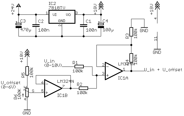

von daniel (Gast)
Lothar Miller schrieb:
> Klar kann man die Aufgabe auch nur im positiven Spannungsbereich lösen,
> aber dafür braucht der OP eine andere Beschaltung.
So beschaltet funktioniert die Addition auch, oder?
Einziger Nachteil wäre, dass die Ausgangsspannung nie genau GND, bzw.
VCC erreicht?
Das sieht nicht schlecht aus... ;-)
> VCC erreicht?
Nimm einen Rail-to-Rail OP, dann geht das. Mit unipolarer Versorgung
solltest du sowieso einen nehmen, der mindestens an die negative Rail
herankommt (z.B. mindestens LM358, LM324).
von daniel (Gast)
Dann müsste die Schaltung so funktionieren?
Ich muss mal suchen, ob ich einen passenden Opamp hier habe, dann bau
ich die mal auf. Laut Liste sollten noch LM324 da sein, hatte ich eh
dafür ausgewählt.
Ich würde es nicht anders machen... ;-)
von daniel (Gast)
So, aufgebaut, getestet, funktioniert.
Danke Euch.
