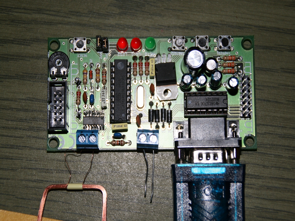

Ich hab heute das RFID-Modul von Pollin aufgebaut.
Als erstes Lebenszeichen leuchtetet die LED2; LED1 und die Netz-LED
hatte ich falsch rum eingelötet und ausgetauscht. Nach dem Anlegen der
Spannung leuchtet nun sofort die Netz-LED und für ca. 2 sek beide LED1
und 2.
Wenn ich das RFID-Modul an den PC anschliesse werden im Terminal auch
die Werte der drei Taster "T1", "T2" und "eingeschaltet/ausgeschaltet"
angezeigt. Allerdings wird der RFID Code nicht erkannt :(

Wie hast du den U2207B eingelötet köntest du davon mal ein Bild machen.

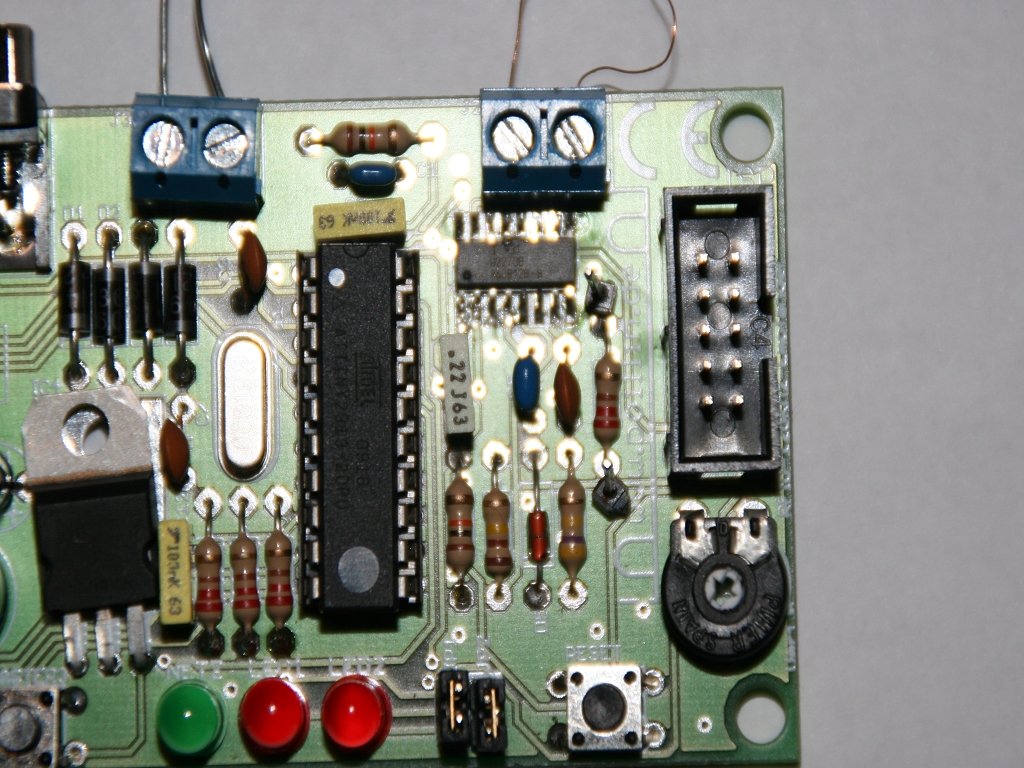

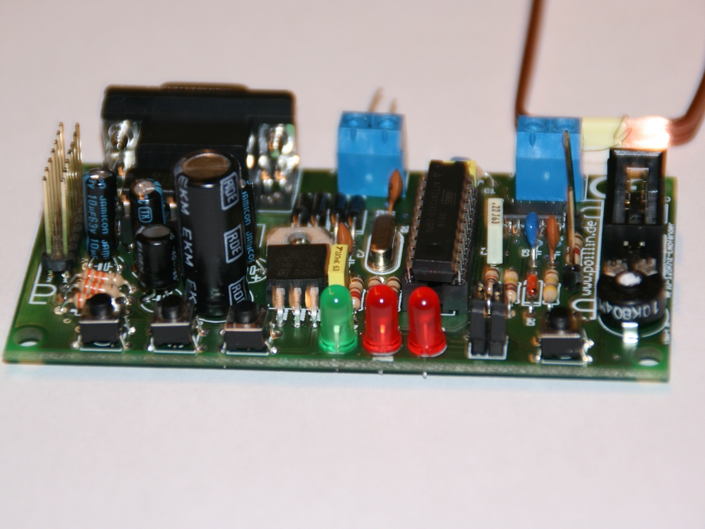

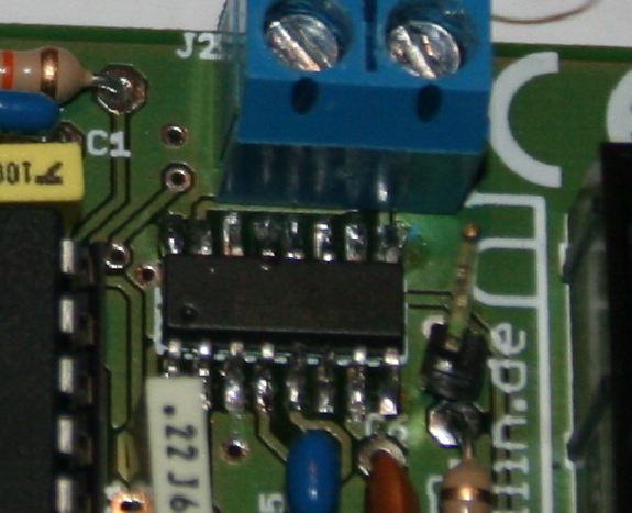

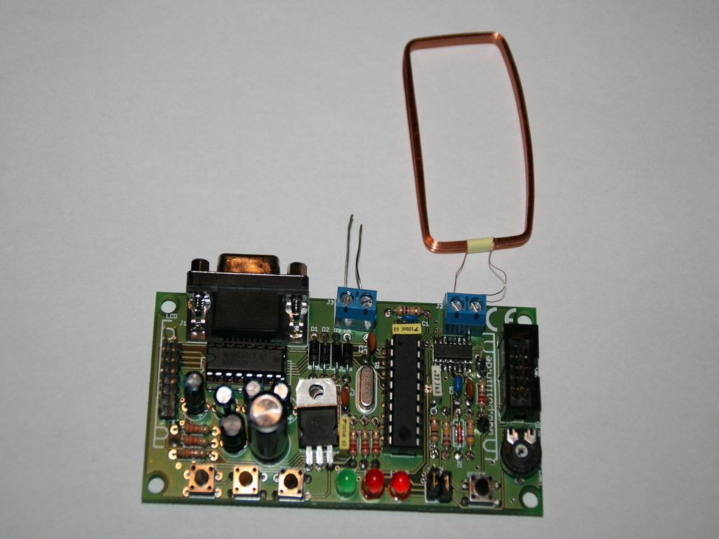

Gast #2078061
So habe mal ein Fotoshooting des Boards gemacht gg
Der U2207B ist relativ sauber verlötet, er dürfte überall Kontakt zu den
Leiterbahnen haben. Komisch war: als ich vorher nochmal die Spannung an
der Anschlussklemme der Spule überprüft habe, lagen ca. 1,3 V an aber
bevor ich die Spule wieder einstecken konnte war sie wieder weg.
Gast #2078135
Die Platine will noch ordentlich gewaschen werden... vor allem - die
Flussmittelreste um U2207B müssen weg. Danach mit Oszi prüfen, ob an der
Spule ein ca. 125kHz Signal anliegt.

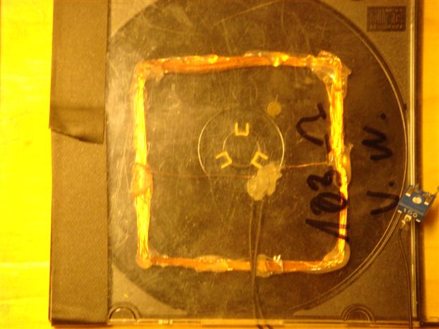

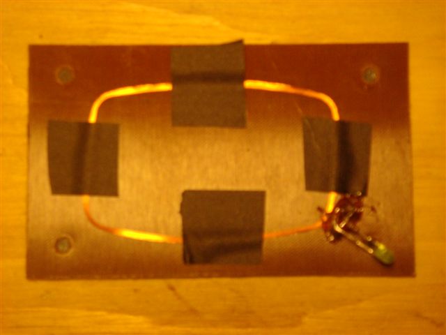

Gast #2078202
Sollte dein Multimeter eine Frequenzmessung haben reicht auch dieses.
Ich habe eine Chipkarte genommen und sie aufgemacht. Die Antenne habe
ich genommen und auf ein Stück Pertinax gelötet. An den Endstücken der
aufgelöteten Spule habe ich mein Multimeter angeschlossen. Dort die
Frequenz und die Spannung gemessen. Direkt an der Spule zu messen
ist/kann irreführend sein.
Hier mal ein Bild meines Messaufbaus. Die LED vergisst du dieses ist nur
im Nachhinein eine kleine Spielerei. Sieht aber fein aus wenn die Karte
sich der Spule nähert :-)
Meine Spule habe ich selber gewickelt und mit 103Ohm in reihe
geschaltet. Dieses war die meiste arbeit die Spule genau zu wickeln und
den Wiederstand an zu passen. Wie gesagt nicht die größte Spannung
bringt den besten erfolg
Gast #2081087
Hey =)
melde mich nun heute wieder, hatte gestern keine zeit nochmal alles
durchzu prüfen. Also: Ich habe am U2207B nochmal alle pins neu verlötet
und nochmal getestet und siehe da, an der spule lagen rund 1,9V Spannung
an :) wenn die Karte in den erfassungsbereich kommt sinkt sie bis auf
0,5V ab. sogar der Code der KARTE wird nun gelesen, allerdings nur, wenn
ich mit meinen 2 Prüfspitzen des multimeters in der anschlussklemme
stecke (hää?)
und der Transponder wird leider auch nicht erkannt, aber immerhin
schonmal einen kräftigen schritt nach vorne, und ein ansporn die
motivation nicht zu verlieren...
hast du vielleicht noch einen tipp wie ich diese 2 probleme noch
beseitigen kann ?
LG Tobias

Nachdem das mit der Karte funktioniert kann das nur heißen, dass das
Ganze nur noch nicht so optimal abgestimmt ist. Das kann zum einen an
deiner Abenteurverlötung liegen (schlechte Lötstellen, Flußmittelreste,
...) aber vielleicht musst du auch einfach nur noch die Verhältnisse bei
der Spule und zugehörigen Kondensatoren/Widerständen optimieren. Dazu
wäre ein Oszi von Vorteil =)
Gast #2082341
Tobias schrieb:
> aber kann
> mir jemand sagen wie ich die Schlüsselanhänger zum Laufen bringe ?
Hast du bereits an der Spule was gemacht? Die mitgelieferte Spule hat
eine etwas höhere Induktivität. Im Datenblatt von Atmel steht 1,35mH -
die Spule ist mit 1,6mH angegeben und hatte bei mir 1,63~1,65 mH. Somit
wäre die Schwingfrequenz zwar noch im Toleranzbereich, aber eben
suboptimal. Man kann aber sehr leicht 12 bis 14 Windungen wegmachen und
somit die Induktivität auf 1,35 mH reduzieren. Ein LCR-Messgerät wäre
dabei recht nützlich. Alternativ tut es auch
http://www.scheidig.de/Deutsch/Download/LcMeas2/LCMeas2.html Man braucht
nur noch eine Soundkarte mit einem linearen Eingang (kein
Mikrofon-Eingang!) und einen 1% 100R Widerstand plus zwei 3,5 mm Stecker
- fertig ist eine ausreichende Impedanzmessung ;)
Dort gibt es keine Kondensatoren, die man "optimieren" könnte.
Abgestimmt wird nur mit der Spule (Frequenz) bzw. einem in der Reihe
geschalteten Widerstand (Amplitude). Bei mir ist er ca. 980R. Am besten
nimmt man einen linearen 2k5 ~ 1k Trimmpoti und findet den passenden
Wert, bei dem die maximale Lesereichweite sich einstellt.
