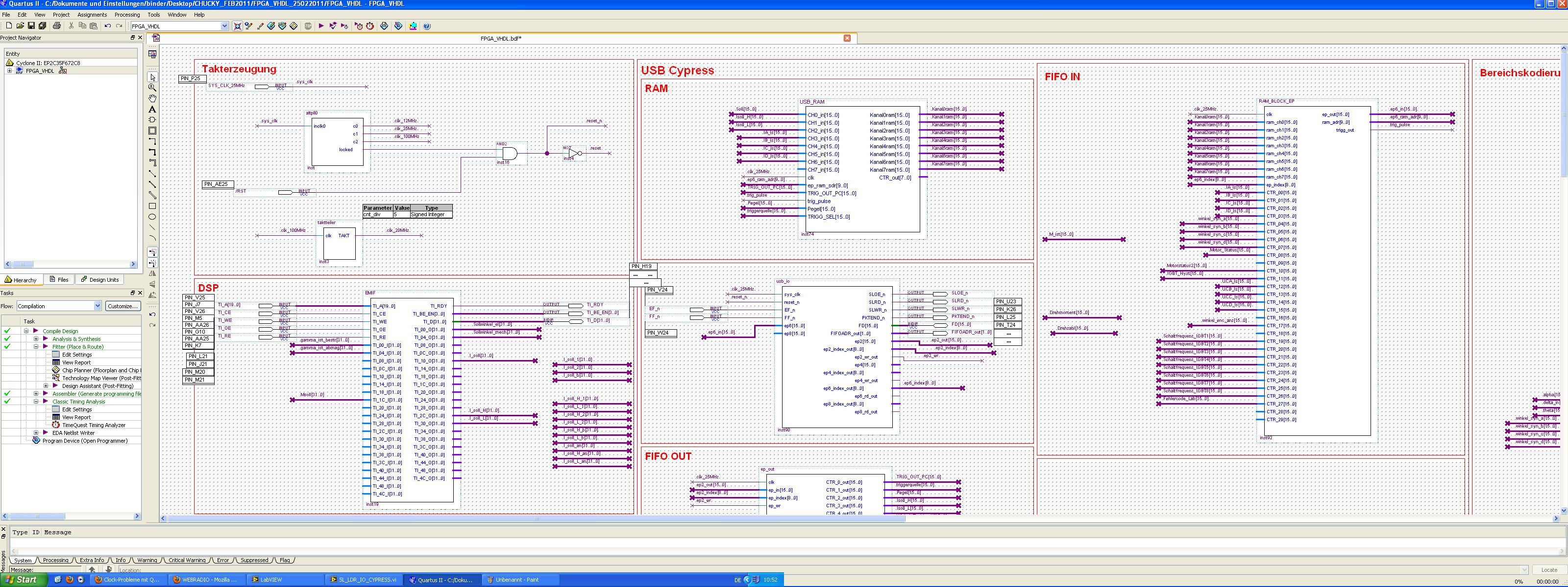

Hallo!
Hab mittlerweile ein großes Problem und hoffe mir kann geholfen werden.
Ich habe das DevBoard mit dem Cyclone II als FPGA. Dieser ist mit einem
DSP und diversen Peripherieplatinen (LWL In/Out, Sigma-Delta AD Wandler
und Userplatine mit LED und Tastern). Soviel dazu. Mein Problem nun ist
folgendes:
Auf dem DevBoard ist ein 25MHz Quarz vorhanden, der den FPGA und den
Cypress USB Adapter betreibt. Letzterer wird zur Kommunikation mit
LabView verwendet. Also möchte ich einen Systemclock in Quartus mit
25MHz angeben. Dieses habe ich auf eine PLL gelgt, als Input-Pin. Da die
Sigma-Delta-ADWandler mit max. 20MHz laufen, kommt es zu Timing
Problemen.
Somit geh ich mit den 25MHz auf einen altpll Block und gebe 12, 20 und
100 MHz raus. Da nun ein Problem entsteht, das viele andere Blöcke mit
25 MHz laufen und ich den Systemclock nicht verwenden kann, wollte ich
den 100MHz Takt mit Hilfe von TFF-Blöcken 2-mal teilen (auf 25). Es wird
aber alles nicht besser, eher schlimmer. Mit Hilfe des Timing-Advisers
habe ich recht viel im Programm verfuscht...Schande über mich.
Frage 1: Wie erzeuge ich einen Globalclock und welcher wäre das?
Frage 2: Kann ich Clock's manuell löschen/festlegen? Quartus erkennt oft
einfache normale Inputs als Clock.
Frage 3: Auto Clock - ja, nein?
Frage 4: Welcher Timing Analyser-Classic oder der "neue"?
Was ich brauche:
1) Einen Clock den ich mit altpll auf 3 auspalte
2) Einen synchronen 25MHz Clock (zum erzeugten 100MHz Clock) um alle
Blöcke zu betreiben
3) Evtl. allgemeine Hinweise/Links zu altpll, (Global-)Clock und
Clocksynchronisation.
Hoffe ich habe euch nicht ganz verwirrt, aber mir gehts mittlerweile von
Tag zu Tag schlimmer ;)
Danke im Voraus!
Gruß, KaBi
PS: Bin über jede Antwort dankbar!

Gast #2078524
@Lothar Miller
Danke schonmal ;)
Ich bekomme timing und/oder synchronisationsprobleme mit Labwiev wenn
ich den Systemclock (25MHz Oszilator) vor dem altpll nehme. Also
versuche ich die Sigma-Delta Blöcke mit 100 MHz zu betreiben (beste
Labview Anzeigeergebnisse) und sie mit 25 Output-Clock auszugeben, da
sonst HIER Timingprobleme mit dem Cypress-USB Block kommt (dieser
arbeitet ja NUR mit 25 MHz). Desweiteren arbeiten die Sigma-Delta IC's
mit einem vom FPGA geliferten Clock, der max. 20 MHz sein darf (daher
erst das ganze gemausche....).Also brauche ich schonmal 100 MHz, 20 MHz
und den 12 MHz hatte ich für einen Incrementalgeber, der da die besten
Ergebnisse zeigte.
Leider habe ich das ganze Prjekt nur übernommen und nicht selbst
entworfen, sonst wäre das alles einfacher (Probleme ändern...). Nur wird
langsam die Zeit knapp, da die Bachelorarbeit auch gern mal abgegeben
werden möchte :D
Aber gibt es die Möglichkeit den 100MHz Takt in einen 25MHz Takt zu
zerlegen? Die TFF-Teile machen keinen "guten" Eindruck....
Beste Grüße,
KaBi

Gast #2078671
@ Stefan
Der systemclock vor dem altpll ist der, der auf dem Board ist. Durch
altpll entstehen laufzeiten, die meine Ausgangssignale nicht synchron
zum systemclock machen. Sicher gibt es die möglichkeit eine compensation
einzustellen, brachte aber bisher nicht den gewünschten erfolg. Außer
ihr könnt mir jetzt sagen welche compensation ich nehmen kann ;) und
warum ich dann einen channel aussuchen kann.
Mit den Clocks ist das so: Im Timing Advisor kann ich mir eine Liste mit
Global Clocks anzeigen. Die geht komischerweise auch nur manchmal. Dort
sind aber auch Inputs vorhanden, die keine seien sollen (Bsp: AD1=erster
Eingang vom Sigma-Delta Wandler). Dachte ich kann die Manuell so
festlegen, das diese Signale nicht mehr als (evtl.) Clocks angesehen
werden.
Danke mal wieder!
Gruß, KaBi

Gast #2078938
So, ich glaube ich habe eine Lösung gefunden. Diese hatte ich schonmal,
eigentlich logisch, aber damals hatte die nicht gut funktioniert. Jetzt
gehts ;)
Den Sys-Clock habe ich an alle Blöcke gehangen. Am altpll kommt jetzt
nur noch 12, 100 und 20 MHz raus.
Das Problem mit dem Taktteiler war/ist, dass der nur gerade Takte
brechen kann, bei ungraden kommt es zu Phasenverschiebung.
Die letzten Timingfehler konnte ich mit der internen Phasenverschiebung
im altpll beseitigen. Die Sigma-Delta Wandler werden nun auch wieder mit
20 MHz betrieben und geben halt nur das 25MHz Signal aus.
Wegen der zusätzlichen PLL-Idee: Hatte ich auch, nur kam es dort
zwischen den beiden altpll Blöcken wiederum zu verzögerungen, deswegen
hatte ich das verworfen.
Somit scheint doch eine Lösung für mein Problem gefunden zu sein und
möchte mich nochmals für die schnellen und hilfreichen Antworten
bedanken :)
