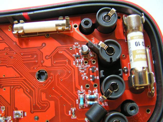

Gast #2838807
Beispiel UNI-T Geräte:
Eingangsspannungsbereich bis 1000V, aber wehe du misst Strom in einem
Kreis, der mehr als 250V Spannung zwischen den Klemmen bei offenem
Stromkreis hat.
Das kann die 5x20mm 250V-Feinsicherung nämlich nicht mehr trennen und
das gesamte Gerät fackelt ab.

Gast #2839228
> Stromkreis hat.
Wie kommt man zu solchen Verallgemeinerungen?
Meine UNI-T sind entsprechend den Angaben - max. 600V UT61C bzw. 250V
UT61E - abgesichert.
btw. Die Spannungsangabe bei Strommessungen hat mit dem maximalen
Spannungsmessbereich eigentlich nix zu tun. Dafür ist dann schon eher
die CAT zuständig.
Wobei ich an einer Hand abzählen kann, ein Handmultimeter in CATIII oder
gar IV eingesetzt zu haben - für so etwas gibts kompakteres Spielzeug.

Olaf (Gast) schrieb:
> Also z.B eine bessere Referenz
> einbauen, genauere widerstaende oder eine andere Sicherung?
Für entsprechende Sicherungshalter sind sogar schon die Bohrungen
vorhanden.
Und von wegen Referenz - hmm ...wer's braucht - für das UT61E aber auch
für andere gibt es z.B. von PCE für ~70,- ein Zertifikat. Dafür kann ich
mir auch gleich ein neues kaufen.
Ich mein, ohne regelmäßige Kalibrierung ist das beste Gerät nicht viel
wert - was mir aber als Bastler relativ wurscht ist.
Das einzige, was ich mir vorgenommen habe - wenn ich einmal viel Zeit
übrig hab - ist, die Buchsen auszutauschen.
Die sind ziemlicher Schrott, funktionieren aber noch problemlos.
