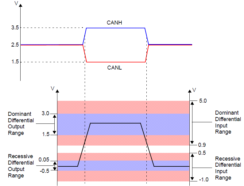

>hier die Signalpegel...
Schön, dort geth es aum CAN. Und auch wenn es nicht direkt CAN ist, was
glaubst du warum man die passenden Tranceiver erfunden hat? Nur um Gled
zu machen? Eher nicht. Denn so ein CAN/RS485/Whatever Receiver hat
Schutzfunktionen, erhöhten Gleichtakteingangsbereich und andere Dinge,
die ein normaler CMOS-Eingang nicht hat.

diffTTL schrieb:
> Hallo,
Du hast bis jetzt noch keine Spezifikationen angegeben...deswegen kann
man dir schlecht helfen.
Eine Idee wäre z.B. zwei AD-Wandler zu nehmen. Blaues Signal auf ADC0
und rotes Signal auf ADC1, ständig Wandeln und die Differenzen bilden.
Dann hast du dein Differenzielles Signal im ATMEGA. Ob's was taugt weiß
ich nicht, da ich deine Specs nicht kenne...
