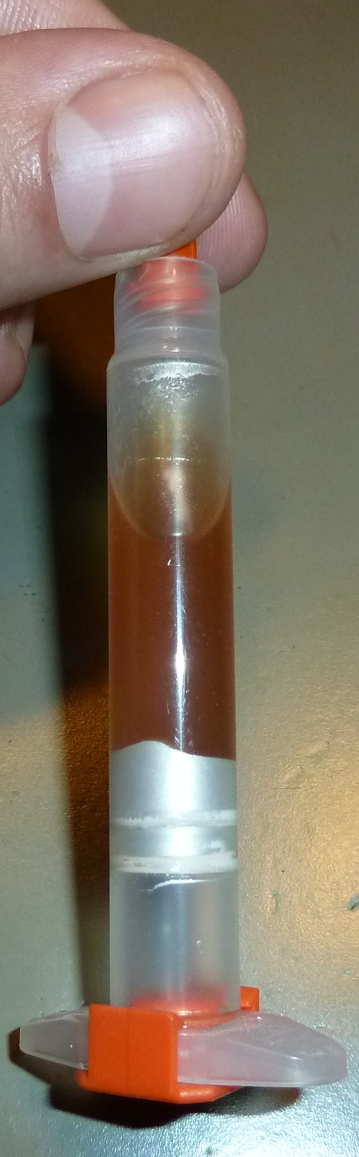

Also mit Silberleitlack ganze Leiterbilder zu zeichnen kannst vergessen.
Das Zeug vom C is sowieso mehr Loesungsmittel als sonst was, siehe Bild.
Das Auftragen mit dem Stift ist sicherlich auch nichts, da das Zeug dann
gepumpt wird und sowas von verlaeuft dass man keine feinen Linien
zeichnen kann. Selbst aus der Spritze (wie im Bild) und mit einer
nadelfeinen Spitze is das schon schwierig...
Fazit: Nur fuer Reparaturen und dann auch nur bedingt geeignet, der
Draht ist oft die bessere Loesung.
