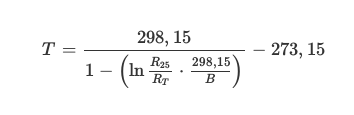

... auf die Schnelle hab ich kein Ausführliches Datenblatt deines NTC
gefunden, lediglich:
http://pdf.searchdatasheet.com/datasheets-1/epcos/B57350-G502-J256.pdf
Du hast den 5K-Ohm NTC G502 und somit einen B_25/85 Wert von: 3420
Nach Steinhart-Hart gilt folgende Formel:
Legende:
R_25: Widerstandswert bei 25°C (bei dir also 5000)
R_T:  Widerstandswert den der NTC momentan hat
B:    Materialkonstante B_25/85 (bei dir dann also 3420)
Ergebnis T in °C
Hinweis:
273,15K = 0°C
Beispiel fuer Dich:
Der gemessene Widerstandswert Deines NTC ist 3800 Ohm, dann ist die
Temperatur die auf ihn einwirkt 32,3°C
Der Fehler in dieser Rechnung beträgt in etwa +- 1% (je nach NTC), über
den gesamten Temperaturbereich deines NTC (inklusive Toleranzen) dürfte
der Fehler im Bereich +- 5% liegen.
Gruß,
Ralph

Gast #6458462
Ralph S. du bist mein Held!
Danke für die Formel!
Für alle die das ding in Excel nehmen wollen - es muss noch ne Klammer
rein:
T=(298,15/(1-(LN(R_25/R_T)*(298,15/B))))-273,15
Grüße

Gast #6460345
Hey Leute,
danke nochmals für Eure Antworten - ja auch ein alter Thread hilft dem
Unwissenden ;-)
Video hatte ich angesehen, Tabelle auch runtergeladen und den B-Wert
bereits bestimmt, ABER jetzt kommts:
mein ADC am µC misst nur Spannung und die musste ich jetzt umrechnen in
°C
Also Steinhart-Hart, aber die Grundformel der beiden Burschen aus 1968
ist derart strange....
Und die von Ralph S. war der perfekte Einstieg (bis auf die fehlende
Klammer).
Jetzt aber noch die erweiterte Formel für die Berechnung von °C aus
gemessener Spannung an R1, wobei der NTC an Vss und R1 an Masse (also
"normale" Beschaltung gem. Afug-Info-Tabelle):
T=(298,15/(1-(LN(R_25/((U_EIN-U_R1)/U_R1*R1))*(298,15/B))))-273,15
Legende:
U_EIN = Versorgungspannung am Spannungsteiler
 U_R1 = gemessener Spannungsabfall über R1
 R_25 = Widerstandswert bei 25°C
   R1 = Widerstandswert von R1
    B = Materialkonstante B_25/85 des NTC
Also dann noch schönen Abend
