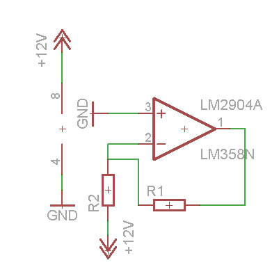

ich habe eine kleines Problem, beim meinen ersten Versuchen mit
Operationsverstärkern.
Ich möchte aus einer positiven Spannung eine negative machen mit einem
invertieren OPV.
Mein OPV ist ein LM2904, beschaltet mit 2 gleichen Widerständen
R1=R2=100k
Eingangsspannung ist 12V. Leider erhalte ich am Ausgangspin (Pin1) nur
0V.
Woran könnte es liegen? OPV habe ich bereits getauscht. Vermutlich habe
ich irgendwo murks gemacht.
Gemessene Werte:
Zwischen OPV und R2 +6,49V
Am Ausgang Pin1 (1 OUT) +0,56V
An Pin3 (+1 IN) 0V
Über Hilfe wäre ich dankbar.
Herbert
von Lukas K. (carrotindustries)
Ein Opamp kann auch nicht zaubern. Die Ausgangsspannung kann maximal die
positive / negative Versorgungsspannung erreichen. Du brauchst eine
Ladungspumpe wie den ICL7660.
von Sebihepp (Gast)
Leider kann ein OP nur Spannungen im Bereich der Versorgungsspannungen
"herstellen".
Außerdem würde ich mal den Ausgang als "-12V" bezeichnen und nicht als
Plus. =)
Herbert schrieb:
> Am Ausgang messe ich aber nur +0,56V.
Dann ist dein Opamp wohl kein Rail2Rail Typ. Nur die kommen bis auf
wenige mV oder weniger an die Versorgungsspannungen ran.

von Purzel H. (hacky)
Ich kann leider nur wiederholen. Ein OpAmp kann nicht zaubern. Die
Ausgangsspannung eines OpAmps ist in jedem Fall zwischen seinen
Speisungen. Dh mit einem OpAmp kann man keine Spannung ausserhalb der
Speisung erzeugen.

von Ute (Gast)
>Tut mir Leid, wenn ich nachfragen muss, aber ihr schreibt, dass der OPV
>nur Spannungen im Bereich der Versorgungsspannugen machen kann.
>Meine Versorgungsspannung ist 12V.
Deine Versorgungsspannung ist 0V bis 12V, und -12V liegt außerhalb!
von Ute (Gast)
>D.h. konkret um eine negative Spannung zu erhalten, müsste ich auch
>negativ speisen?
Ja klar, wo soll die sonst herkommen?

von Herbert (Gast)
Das war mir nicht bewusst. Ich habe mir in Wiki das hier angesehen:
http://de.wikipedia.org/wiki/Operationsverst%C3%A4rker#Invertierender_Verst.C3.A4rker
Gemäß Formel dachte ich, legst du +12V an, kommt -12V raus!

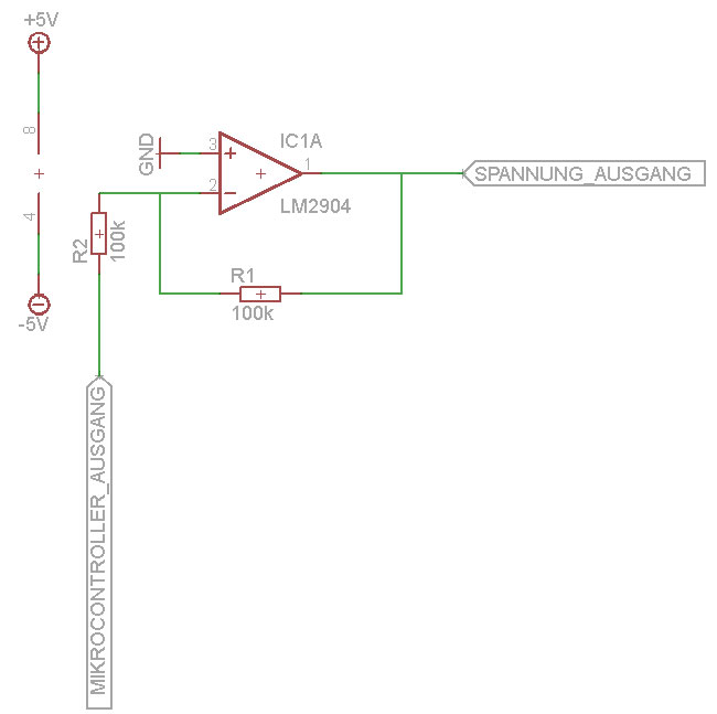

von Herbert (Gast)
Kann es so funktionieren, wie die Schaltung im Anhang?`
Vom Mikrocontroller kommen 0V bzw. 5V in einer Frequenz des getoggelten
µC Ausgangs. Am OPV Ausgang erwarte ich dann in gleicher Frequenz
Spannungen zwischen -5V und 0V.
Geht das?
von Thomas E. (thomase)
Herbert schrieb:
> Geht das?
Ja, so ist das richtig.

von Herbert (Gast)
Vielen Dank für die Rückmeldung.
Noch eine letzte Frage, was müsste geändert werden, wenn ich am Ausgang
des OPVs eine Frequenz nicht zwischen -5V und 0V haben möchte, sondern
zwischen -5V und +5V?
Danke!
von I. L. (Gast)
Du müsstest deinen "+" leicht positiv vorspannen auf einige 10mV. Deinen
R1 lässt du weg. Fertig ist der invertierende Komparator.

von Herbert (Gast)
Und wie spanne ich + leicht vor? Kann ich das nicht irgendwie mir meine
vorhandenen Spannugen von +5V und -5V irgendwie hinbekommen?
von I. L. (Gast)
Na sicher, machste n Spannungsteiler zwischen +5V und -5V sodass die
Spannung ein paar 10mV beträgt und die packst du dann an deinen +
Eingang
Knut
