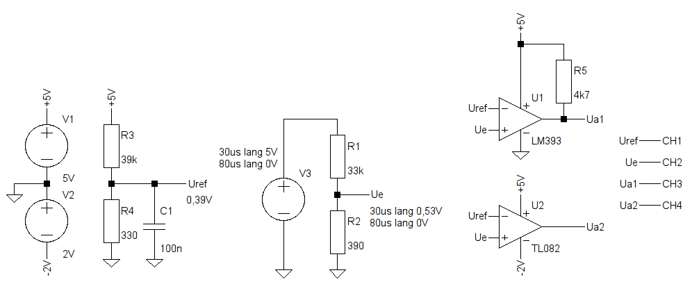

Ich habe gerade mal den LM393 und dem TL082 miteinander verglichen.
Testaufbau und Messergebnisse vom Oszi sind im Anhang.
Damit der TL082 eine Eingangsspannung von 0V verarbeiten kann, habe ich
ihm eine negative Versorgungsspannung von -2V gegönnt. Der LM393 braucht
diese nicht.
Beide Kandidaten werden erwartungsgemäß umso langsamer, je kleiner die
Spannungsdifferenz zwischen den beiden Eingängen beim Umschalten ist.
Ich habe als Schwellwert 0,39V und als Signalspannung 0,53V und 0V
genommen. Damit sind die Eingangsdifferenzspannungen 0,14V bzw.-0,39V.

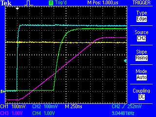

Ergebnisse:
- Der LM393 braucht bei der steigenden Flanke recht lange (750ns), um
  aus der Sättigung herauszukommen. Danach geschieht der Signalanstieg
  innerhalb von 250ns.
- Beim TL082 ist der Sättigungseffekt bei der steigenden Flanke wider
  Erwarten kaum zu erkennen, dafür dauert aber der Signalanstieg 1,5µs,
  so dass er insgesamt langsamer als der LM393 ist.

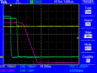

- Bei der fallenden Flanke braucht der TL082 doppelt so lange (400ns)
  wie der LM393 (200ns), um aus der Sättigung herauszukommen. Die
  Abfallzeiten sind bei beiden deutlich kürzer als die Anstiegszeiten,
  aber auch hier schneidet der TL082 schlechter ab.
- Durch Verringern des Schwellwerts (Erhöhung der Eingangsdifferenzspan-
  nung) kann die Anstiegsgeschwindigkeit des TL082 gesteigert werden.
  Dies geht aber stark auf Kosten der Abfallgeschwindigkeit. Wählt man
  den Schwellwert zu klein, besteht zudem die Gefahr, dass Low-Pegel
  (die ja meist etwas oberhalb von 0V liegen dürften) am Eingang nicht
  mehr als solche erkannt werden
- Da der TL082 mit einer negativen Spannung versorgt werden muss, liegt
  auch der Low-Pegel am Ausgang im negativen Bereich, was ein Problem
  für die nachfolgende Schaltung darstellen kann.
