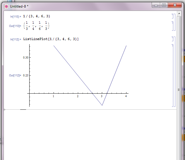

Hallo
Gibt es ein Programm mit dem man mit C-Arrays rechnen kann?
z.b.
1/{3,4,6,3} = ...
Das array ist in dem Fall deutlich länger als 4 Einträge.
Ich fände das komfortabler als dauernd ein c# Programm umzucompilieren,
damit es das und das macht.

von Hans M. (hansilein)
Mathematica z.B.
Ja, Mathematica ist teuer wenn man es nur für Vektoroperationen benutzt,
aber Maxima macht keine C-Arrays wegen den eckigen statt geschweiften
Klammern :)
