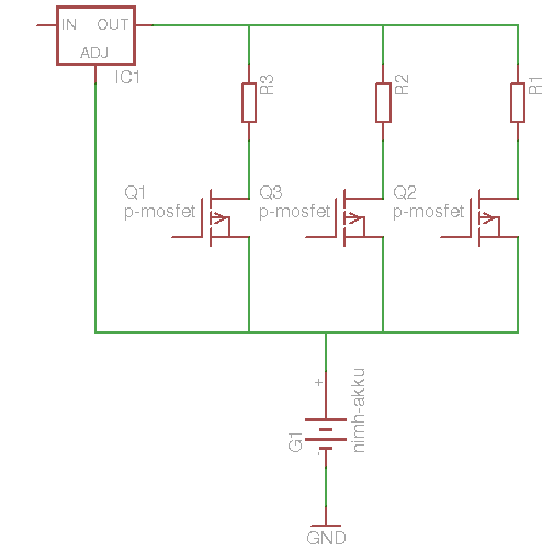

ich würde gerne per atmega den Strom einer lm317 Konstantstromquelle
einstellen um damit nimh Akkus zu laden.
Dazu hab eich mir folgendes überlegt, siehe Anhang.
Nach dem mir aber die Erfahrung fehlt bin ich mir nicht sicher ob das so
funktioniert.
Was wenn ein p-mosfet durchschaltet, sperren dann noch die andern da an
Drain eine "Rückwertsspannung" vorhanden ist?

Vorschlag:
Die PMOSSE bekommen einen Widerstand von sagen wir mal 10k vom Gate nach
Vin des 317. Dadurch Sperren sie von selbst. Dein Atmega bekommt nun 3
NPN-Transistoren nach Masse zur Seite gestellt. Die Schalten die Gates
nach Masse.
Oder mit Optokopplern.
Das ganze würde ich eher mit NMOS bauen, die haben einen kleineren
RDSon.
mfg mf
PS: Wie wäre es stattdessen mit einem Feld-Wald-Wiesen Schaltregler, der
als Stromquelle benutzt wird? Dann

> OPAMP + Transistor + Shunt
Danke für die Antworten, dass ist wahrscheinlich die bessere Idee.
War irgendwie so auf den lm317 fixiert.
Dazu aber noch ein paar Fragen:
1. So wie ich das verstehe arbeitet der opv dann als Komparator?
Wenn der Eingang nun von der Referenzspannung abweicht wird der opv voll
durchschalten was dazu führt das der Transistor entweder leitet oder
sperrt und so das schwingen anfängt?
2. Wie kann ich verschiedene Referenzspannungen anlegen um den Strom
einzustellen?
Das einzige was mir einfällt, wäre per pwm + Tiefpass eine Spannung zu
erzeugen.
Hat da jemand einen Vorschlag wie ich die Referenzspannung "diskret" mit
Transistoren umschalten könnte?
3. Wenn ich nun einen mosfet als Transistor verwende, wie berechnen sich
dann die Verluste?

Simon K. schrieb:
> Ist der Transistor nicht falschherum eingebaut?
Emitter zum Widerstand. So funktionierts.
> PS: Man kann sogar noch eine Verstärkung im Feedback-Pfad einbauen.
> Damit lässt sich dann der Shunt-Widerstand kleiner machen.
Du kannst auch einen Spannungsteiler vor den nicht-invertierenden
Eingang setzen, wenn Du den Shunt kleiner machen möchtest.
