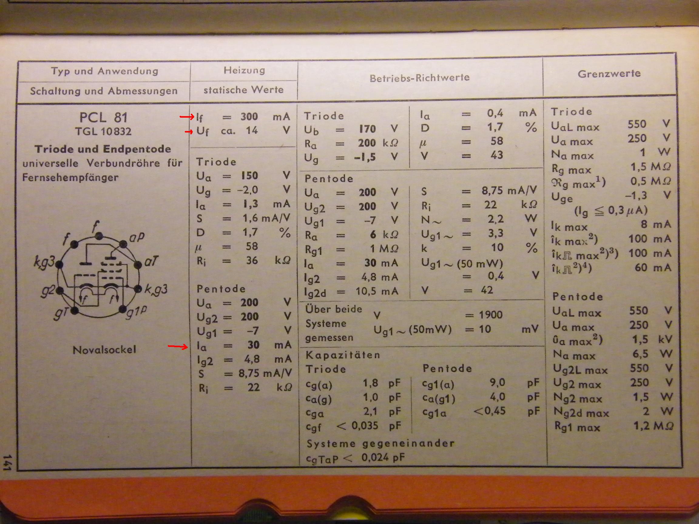

P-Röhren mögen 300mA Heizstrom.
Die Endpentode der PCL81 hat üblicherweise Ia=30mA bei Ua=200V lt.
Röhrentaschenbuch. Sockelbild von unten anbei.

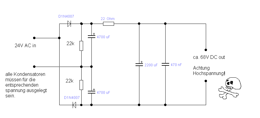

von Ben (Gast)
Ich würde das Netzteil so aufbauen, s. Anhang
Der 22R-Widerstand dient als "Netzdrossel", kann je nach Strom auch
kleiner oder größer gewählt werden.
Die beiden 22k-Widerstände sind wichtig, um eventuelle Asymmetrien bei
den 4700uF-Elkos auszugleichen, außerdem entladen sie die Elkos, falls
mal kein Verbraucher angeschlossen ist.
Der 2200uF-Elko und der 470nf-C sollten für 100V DC spannungsfest sein.
Die beiden 4700uF-Elkos auch, da sie beim Einschalten u.U. asymmetrisch
geladen werden und dann einzeln überlasten.
Der 470nF-C dient übrigens der Unterdrückung von Störimpulsen aus dem
Netz, ist nicht zwingend erforderlich.

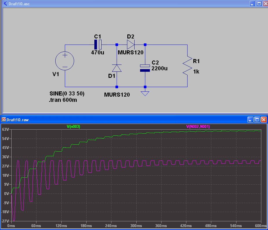

Sven H. schrieb:
> und mir explodiert jetzt immer der 470uf kondensator der
> kaskadenschaltung.

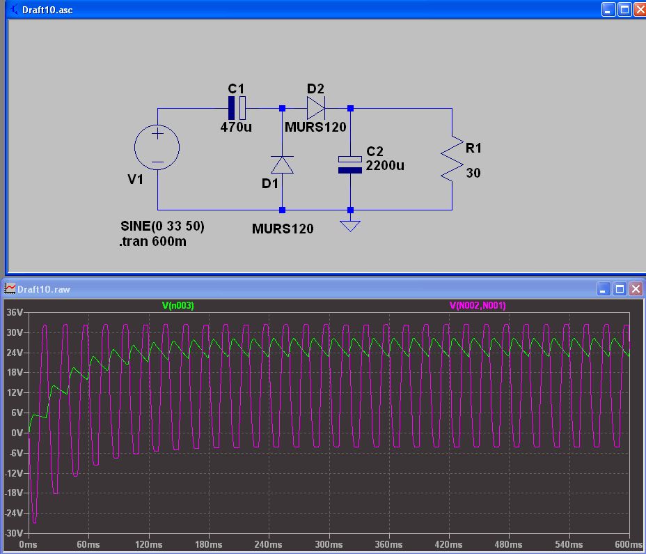

Hast du das mal im Leerlauf getestet? Da sollte die Schaltung (mal
abgesehen von bösem Verhalten beim Einschalten) eigentlich tun.
Aber wehe, wenn die Last zu groß wird...  :-o
(lila = Spannung über C1 / grün = Spannung über R1)

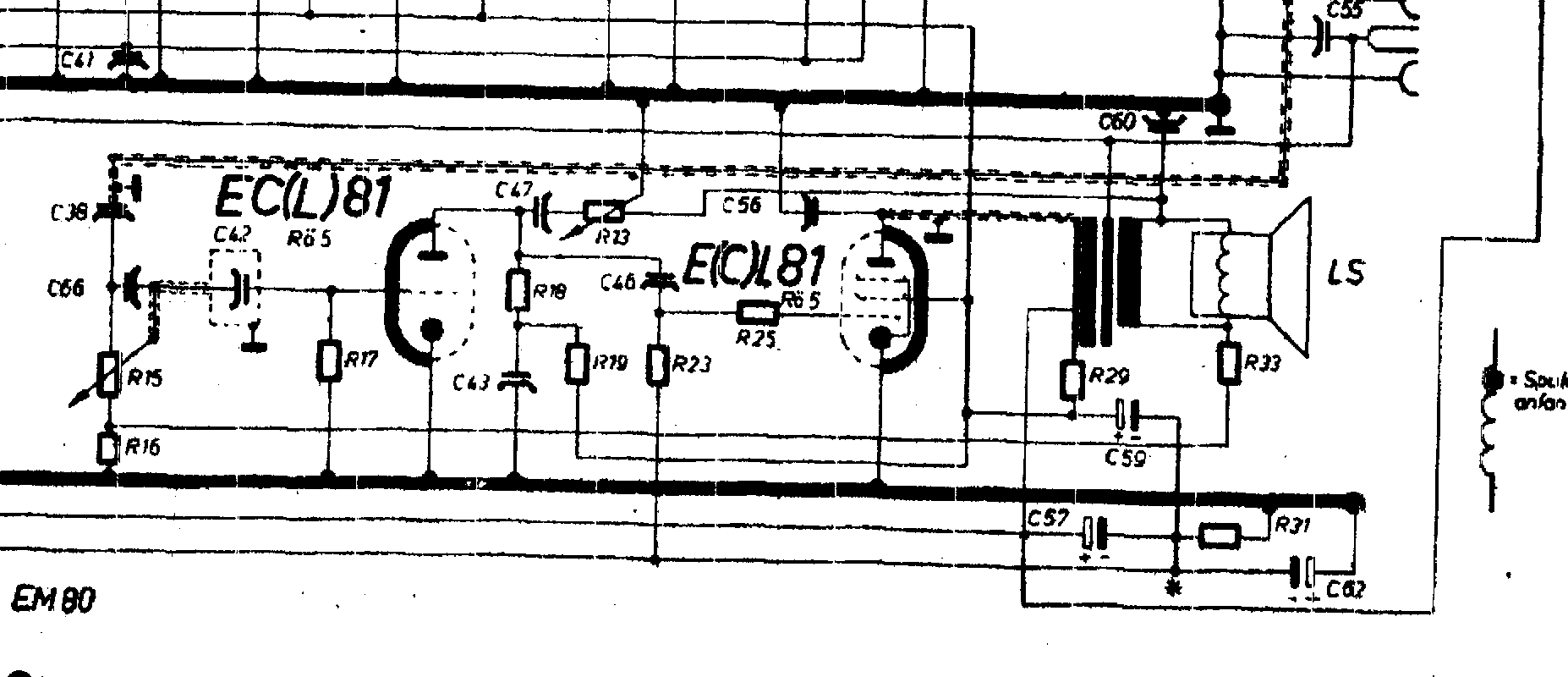

Ich hänge mal etwas mit einer ECL81 an.
