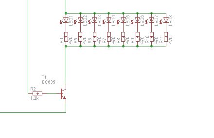

Da es meine erste Schaltung ist habe ich einmal eine auszug gemacht wo
ich nicht ganz sicher bin ob das so ok ist!
Oben Liegen 12V an alle 8 LEDs brauchen 160mA. Der Transistor wird über
einen ATMEGA16 geschaltet also 5V
Würde das ganze so funktionieren!

Floh schrieb:
> Wievile Flussspannung haben die LEDs?
> Man wird doch sicher 2 oder 3 LEDs und einen Widerstand nehmen können?
> Sonst verheizt man ja zu viel Energie in den Widerständen.
Richtig!
Und schon bei 2 in Reihe hast du nur noch 80mA, wenn der BC635 aus der
Group 16 reichen auch locker deine 1k2 als Basisvorwiderstand. Und den
LED-Vorwiderstand kannst du auch eine Nummer leistungsschwächer wählen.
Stefan Wimmer schrieb:
> Preisfrage: Um wieviel wird sich der Transistor(chip) im eingeschalteten
> Zustand erwärmen? (RthJA=200K/W)
In deiner Anordnung bei 160mA bei genügend Basisstrom schätze ich mal so
100...150mW, d.h. es ist eine Erwärmung um ca. 20 ... 30K zu erwarten.
Aber auch deine LED-Vorwiderstände sollten dann ein halbes Watt
abkönnen.
Dann würde ich noch vergleichen, ob die 20mA pro LED wirklich benötigt
werden; mach einfach mal einen Vorversuch mit 10, 15 und 20mA und
vergleiche, ob der zusätzliche Helligkeitsgewinn bei 20mA in deiner
Anwendung (die wir nicht kennen) wirklich erforderlich ist.
