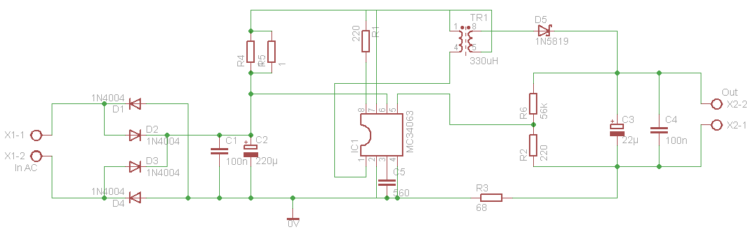

von Helmut L. (helmi1)
Olli schrieb:
> Wo bekommt man eine Speicherdrossel mit ungefähr 300 uH in der
> Primärwicklung und 1:10 Übersetzungsverhältnis?
> f=50-100 kHz.
Selber wickeln oder beim Trafowickler deines vertrauens.
von Olaf (Gast)
Falscher Ansatz. Erst schauen was es fuer Drosseln gibt
und danach die Schaltung designen.
Ich hab sowas schon gemacht indem ich so einen Trafo fuer
eine CCFL Roehre aus einem alten Laptop genommen habe.
Allerdings wuerde die dann nicht von einem 34063 angesteuert
sondern von einem Royer.
Olaf
von Olli (Gast)
Hi.
So, hier mal die schaltung.
Es soll nur ein experiment werden um den Umgang mit dem Chip zu lernen.
Die Schaltung soll direkt in den DC Zwischenkreis einer Energiesparlampe
einspeisen wozu etwa 300VDC nötig sind.
Eine handelsübliche ESL an 12V betreiben ist die Aufgabe dieser
Schaltung (Ja, ich weiß, es gibt 12V ESL aber es ist ein Experiment,
welches ich neben dem Aufbau eines LED Treibers mit dem gleichen Chip
gerne durchführen möchte)
In einem späteren Experiment soll die Röhre dann direkt angesteuert
werden.
mfg

Wenn man so eine Spule selber wickeln will, wie dimensioniert/berechnet
man sowas?
Kann man da so nen Amidon Ringkern nehmen oder muss man einen Luftspalt
einbringen?
> man sowas?
Dazu gibt es eine Webseite
http://schmidt-walter.eit.h-da.de/smps/smps.html
> einbringen?
Es muss in den meisten Faellen ein Luftspalt vorhanden sein.
