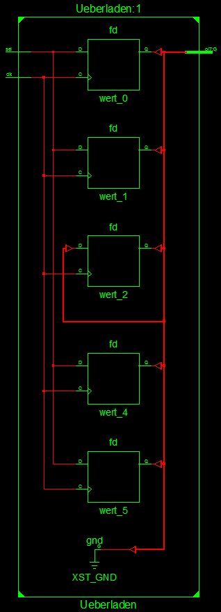

Muss es und tut es:
library IEEE;
use IEEE.STD_LOGIC_1164.ALL;
use IEEE.NUMERIC_STD.ALL;
entity Ueberladen is
    Generic ( def : STD_LOGIC := '1');
    Port ( clk : in  STD_LOGIC;
           sel : in  STD_LOGIC;
           o   : out  std_logic_vector(7 downto 0));
end Ueberladen;
architecture Behavioral of Ueberladen is
function to_integer(input : in std_logic) return integer is
begin
  if(input = '0') then return 0;
  else                 return 1;
  end if;
end function;
signal wert : integer range 0 to 255 := 16#55#*to_integer(def);
22
23
begin
24
     wert <= 16#33#*to_integer(sel) when rising_edge(clk);
25
     o    <= std_logic_vector(to_unsigned(wert,8));
26
end Behavioral;
Ergibt zusammen mit der Q&D TB

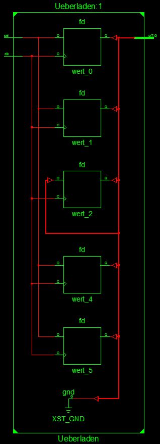

die angehängte Waveform.
Und auch die Umsetzung in Hardware klappt... ;-)
