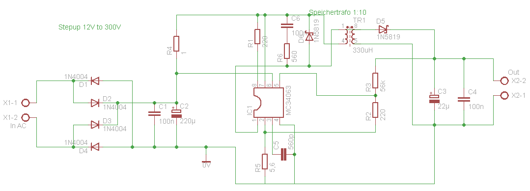

Ich möchte experimentell einen 12 V zu 300V DC Stepup mit
Strombegrenzung bauen.
Zuvor baue ich noch einen LED Treiber, aber wenn ich schon bestelle,
will ich für das zweite Experiment auch schon mit bestellen.
Ich habe jetzt folgende Schaltung (zweite Version) entworfen:
(Siehe Bild)
R2/R3 sind der Spannungsteiler um die Ausgangsspannung zu messen.
R5 soll für die Strombegrenzung dienen.
Die Schaltung soll also sowohl Spannung als auch Strom regeln.
Mfg

Die Streuinduktivität des Trafos wird Dir entweder massive Verluste
machen und/oder den MC34063 terstören. Da muss noch ein Snubber und/oder
Clamping-Netzwerk an Pin 1 des Trafos (z.B. Transildiode)

Gast #2081744
So, habe jetzt rin RC Glied und eine Diode vorgesehen.
Mit R5=5,6 Ohm müsste ich etwa bei 20mA landen bei der
Ausgangsstrombegrenzung, wenn ich richtig berechnet habe. Oder?

Gast #2081760
Mit diesem Schaltplan gehts erst recht nicht. Da speißt Du alle Energie
zurück in den Eingang.
Du brauchst eine Zener-Diode zwischen Trafo und Masse. Diese Zenerdiode
muss klemmen, bevor der MC34063 kaputt geht.
Beim Trafowickeln auch aufpassen. Die beiden Wicklungen müssen
ineinander gewickelt werden, um die Streuinduktivität klein zu halten.
Eine Wicklung auf der einen Seite, die andere auf der anderen Seite des
Kerns, geht ganz sicher schief.
Die Snubber-Auslegung ist so auch völlig untauglich.
Beim Maximalstrom darf über dem Snubberwiderstand nicht mehr Spannung
abfallen, wie die Differenz zwischen Eingangsspannung und maximal
zulässiger Spannung.
Der Kondensator muss möglichst klein sein, aber groß genug, um die
Energie in der Streuinduktivität aufnehmen zu können.
Probier das ganze doch mal in einem Spice aus, z.B. LTSpice.
Man kann das ja auch ohne Regler mit festem Tastverhältnis simulieren.
Michael

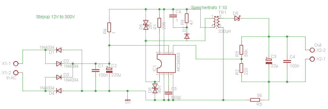

Mach R2/R3 ruhig 10 mal grösser, sogar 50 mal wäre ok,
du verbrätst sonst zu viel Leistung mit dem Spannungsteiler.
Wie und ob die Schaltung die Rückschlagspannung des Trafos
überlebt, hab ich nict untersucht.
Das
> Da speißt Du alle Energie zurück in den Eingang.
sagt natürlich nur jemand der nix versteht,
aber bei 300V und 1:10 kommen 30V zurück zu dem 12V
Nennspannung und zu einer gewissen Energie aus der
Streuinduktivität. Das wird bei 40V Spannungsfestigkeit
des MC34063 ein Abenteuer.
Du darfst davon nicht alles wegfiltern, wie es dein
Snubber in Schaltplan 2 tut.

A. K. schrieb:
> Das untere Ende von R2 ist absichtlich etwas unkonventionell plaziert?
> Ich sehe zwar was oben zu R5 steht, aber welchen Strom soll der
> begrenzen? Den Spulenstrom begrenzt bereits R4.
Also R4 ist der Rsc (wie im Datenblatt gegeben)
R5 ist der Strom-Messwiderstand. Der Ausgangsspannungsteiler ist an
diesen angeschlossen, damit über R5 bei hohem Strom die abfallende
Spannung den Spannugsteiler "Nach oben" zieht, damit der Chip abgegelt.

Das ist aber eher abenteuerlich. Vergiss das mal. R4 begrenzt den
Strom PRO IMPULS und damit die übertragbare leistung, das sollte
erst mal reichen.
Michael's Beitrag war übrigens doch passend, da er sich wohl auf
den Schaltplan 2 bezieht mit dem viel zu strengen Snubber, und nicht
auf Schaltplan 1.
Der einfachste legale Snubber wäre
Pin1 --BidirTransil40V-- Pin4
Der bessere falls man die 12V am Eingang voraussetzen darf wäre
Pin1 --BidirTransil28V-- Pin6
BidirTransil kann mna auch aus Diode und Z-Diode in Reihe aufbauen.
Dann erklär mal:
An Pin 1 des Trafos liegen im Freilauf-Zustand 30V, wie Du falsch
erkannt hast. Denn diese 30V werden über D6 in den Eingang geklemmt. An
Pin 1 kann also nie mehr als die Eingangsspannung anliegen und somit
steigt die Spannung am Ausgang maximal auf 10xUin.
Danach landet alle Energie wieder im Eingang.
D6 gehört da einfach nicht hin. Das ist ein Flyback-Wandler.

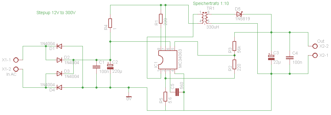

Gast #2081876
So, habe den Plan nochmal überabeitet.
Was würdet ihr als Übertrager nehmen? Reichelt hat leider keine
Übertrager.
Sie sollen schon in Einzelstückzahlen für Privat verfügbar sein.

#2081883
10mA * 5,6Ohm = 56mV und das reisst nix.
Solche Speichertrafos gibts m.E. nur selbstgedreht oder als
Auftragsfertigung. Kannst zwecks Arbeitsersparnis aber eine normale
Speicherdrossel passender Bauform nehmen und noch eine draufwickeln.

Jetzt wo der Strom-Meßwiderstand im Sekundärzweig ist, habe ich 56 Ohm
genommen, da habe ich ca ein halbes Volt. Im Primärzweig hatte ich mit
10 Fachem Strom und dafür nur 1/10 Widerstand gerechnet, so kam ich auf
den Wert.
