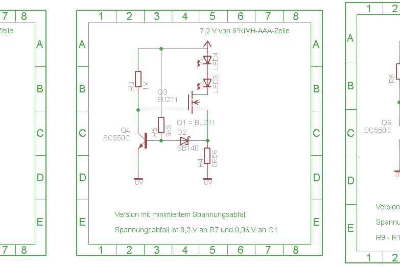

Was haltet Ihr davon?
 Funktioniert auch mit einer Li-Zelle, dann ist allerdings der IRLZ34
statt des BUZ11 erforderlich. Ein Clou der Sache ist, dass z.B die
Schwellspannungen Ube und über die Diode bein geringen Strömen recht
klein werden. Du kannst vor die Anode von D2 z.B. noch einen Trimmer
setzen und damit den Strom justierbar machen. Wenn man es ausreizt, ist
mit diesem Schema ein Drop von 0,15V erzielbar.
Die Regelstrecke kann auch mit einem Opamp realisiertwerden.
Das Prinzip fordert geradezu zum Spielen und Ausprobieren heraus.
Habe das Thema dieser Tage schon mal in einem anderen Beitrag
vorgestellt, also schlagt misch net
Gruß,
Wolfgang
Gast #2082445
Der Schaltregler wäre sinnvoll wenn:
-ich eine Zelle mit weniger als 3,6V und eine LED mit entsprechend hoher
Flußspannung nehmen möchte und trotzdem volle Lichtausbeute haben will.
-ich vielleicht später doch einen größeren Akku verwenden sollte.
Ich könnte auch beide Schaltungen mal ausprobieren. Wäre sicher mal
interessant zu wissen was jetzt mehr Vorteile bringt. ;-)
Hast du eigentlich auch einen Schaltplan zum besagten Linearregler?
