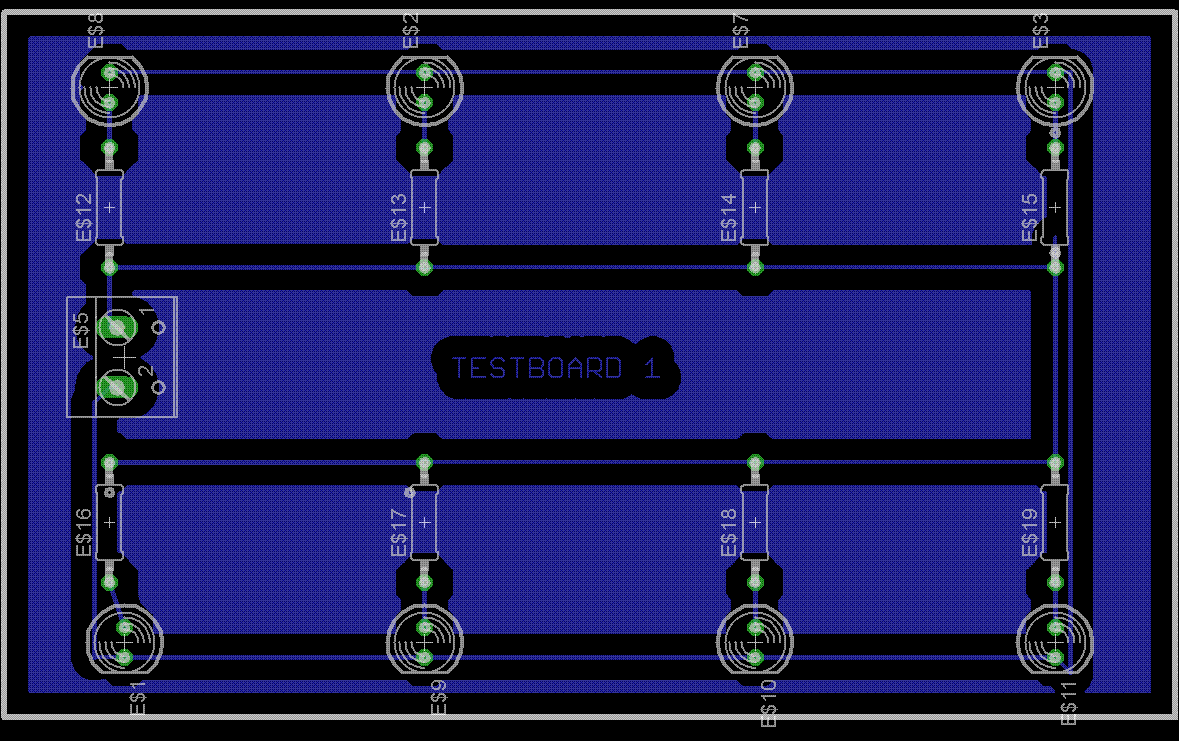

Pad´s für 5mm Led in Eagle- Standart zu klein ?
Gast #2083067
Hallo zusammen !
Hier mal wieder eine Anfängerfrage von mir.
Ich Layoute gerade eine ganz einfache Schaltung für meine erste Ätzung.
Mir erscheinen die Pad´s des Standartsymbols für 5mm Led´s und 207/10 R
der Eagle Bibliothek sehr klein, kann man diese noch vernünftig löten,
oder sollte man Sie besser ummodeln ?
Danke für eure Hilfe !!
Die Pads - eigentlich Lötaugen - für die LEDs und Widerstände sind in
der Tat bei Eagle für einseitige Leiterplatten standardmäßig zu klein.
Das liegt daran, daß sie für durchkontaktierte LP bemessen sind, wo die
DK mechanische Stabilität gibt. Man kann in den Design Rules unter
"Restring" die Lötaugendurchmesser anpassen.
die Pads bei Eagle sind für doppelseitige, durchkontaktierte
Leiterplatten ausgelegt. Wenn du die so herstellen läßt, kannst du die
Pads so lassen. Wenn es eine einseitige Leiterplatte wird, die du evtl.
sogar selbst ätzen willst, solltest du die Pads vergrößern.
Definitiv..ich hatte auch mal Platine bestellt mit den standard Pad´s (
nicht nur Widerstände auch 7 Segment Anzeigen) die waren nach dem Bohren
fast nicht mehr "vorhanden"....
Ich habe dann die umgemodelt in der Bibliothek, nun habe ich immer
anständige PADs zum löten..( klar mann muss Platz haben )

Ich denke auch, selber einige Standartpads zu haben ist bestimmt nicht
verkehrt.Dann werde ich mich mal damit beschäftigen wie das
funktioniert.
Einfach - Schaltplan - Bauteil Eigenschaft ( welche Lib, und Package
kann man ablesen ) dann Bibliothek öffnen, Package auswählen, editieren,
speichern - dann alles aktualisieren..
Scheint ja gar nicht so wild zu sein, werde ich so machen.
So langsam wird´s ja !
Um mit Eagle vernünftig umgehen zu können dauert´s schon so einige Zeit
Danke !!
