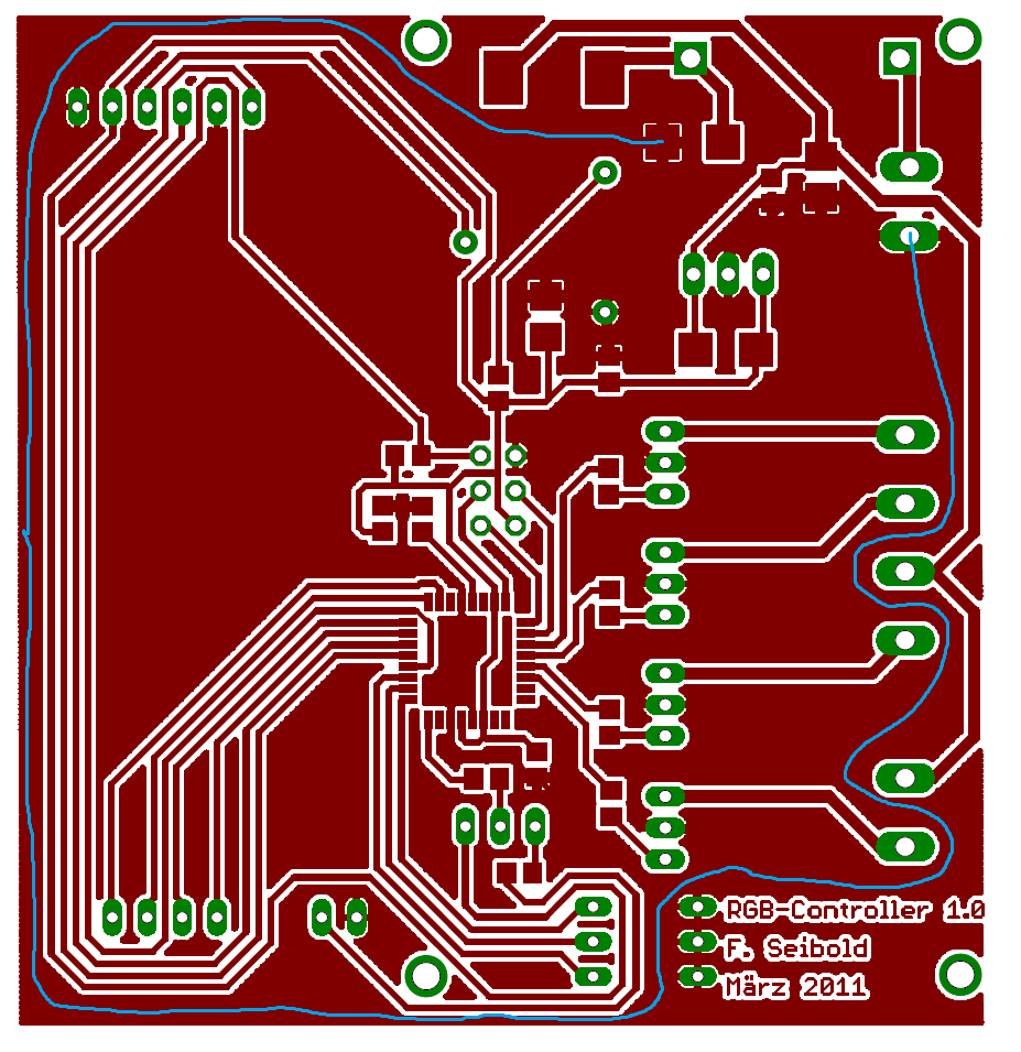

(Firma: Ucore Fotografie www.ucore.de) Persönliche Seite #2085953
Florian S. schrieb:
> Ist die Platine nun
> schöner? Wenn nicht, was ist bei einer "schönen" Platine zu beachten?
Hallo Florian,
so "gefällt" mir die Platine schon deutlich besser. Vor allem auch, weil
sie nur noch einen Controller enthält.
Was noch besser sein könnte:
-Die Bauteildichte ist sehr gering :-) Aber das muss ja nicht unbedingt
schlecht sein, vielleicht muss die Platine ja eine gewisse
Mindestgröße haben.
-Der Strom der durch die "Leistungstransistoren" fließt muss einen sehr
unschönen Weg fließen um zurück zum Versorgungsstecker zu gelangen
(siehe blaue Linie in meinem Anhang). Du hättest eine breitere
Verbindung zwischen den einzelnen Transistoren und GND vorsehen können.
Ansonsten sollte soweit alles gut sein.
Noch zwei Fragen: Woher kommen die 12V Eingangsspannung? Sind die
"sicher"? (= keine Spannungsspitzen o.ä.) Und die LED-Beleuchtung des
Displays braucht keinen Vorwiderstand?
Gruß,
Alex

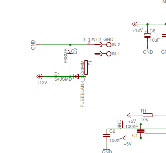

OP #2086411
Hi Alex,
ich hab mir deine Erläuterungen zu Herzen genommen und so wie ich das
verstanden habe in den Schaltplan eingefügt. Ich hoffe es stimmt so.
Allerdings habe ich doch mit der 1. Gleichrichtdiode keine 12V
Spannungsdifferenz an den RGB-LEDs mehr, oder?
Habe ich das richtig gelesen, dass eine Transientenschutzdiode das
gleiche ist wie eine Zehnerdiode?
Liebe Grüße,
Florian
(Firma: Ucore Fotografie www.ucore.de) Persönliche Seite #2086450
Schaltplan als PDF ist hier lieber gesehen, dann können auch
"nicht-EAGLE-Benutzer" ihn betrachten.
Die Diode BY550 sieht gut aus. Wird ca. 1V Spannungsabfall bei 4A
hervorrufen, an den LEDs liegen dann demnach "nur noch" 11V an. Sollte
denen aber egal sein, da sie intern wohl hoffentlich eine
Konstantstromquelle haben. Um was für LED(-Module) handelt es sich
eigentlich?
Warum hast du die Diode in die GND-Leitung eingefügt? Normalerweise baut
man sie in der "+"-Leitung ein.
Die Transientenschutzdiode scheint auf der einen Seite keine Verbindung

(Firma: Ucore Fotografie www.ucore.de) Persönliche Seite #2086594
Die Verpolschutzdiode ist falsch 'rum: Der Strom fließt in deinem
Schaltplan von rechts nach links (bei IN-1 kommt er rein). Dann fließt
er durch die Sicherung und sollte nun durch die Verpolschutzdiode
hindurch. Danach (an den "Ausgang" der Verpolschutzdiode) kommt die
Überspannungsschutzdiode. So, wie es im Moment gezeichnet ist,
funktioniert es nicht, da D1 in Sperrrichtung in der Leitung eingebaut
ist. Sorry, aber du musst es nochmal ändern ;-)
(siehe Anhang)

OP #2086609
Hi nochmal,
dass ich die Verpolungsschutzdiode falsch rum eingesetzt habe war wohl
eher ein leichtsinnfehler als Unwissenheit. Zu viel vorm PC sitzten ist
nicht immer gut ;-)
Ich hab alles angehängt, der Vollständigkeit halber ;-).
Also wirklich nochmals vielen vielen Dank, ein 1. Semester Student
braucht doch hin und wieder noch Hilfe!^^
Liebe Grüße!
(Firma: Ucore Fotografie www.ucore.de) Persönliche Seite #2086847
so, wie die beiden Eingangsschutzdioden nun eingebaut sind, wird die
Transil nicht vor Verpolung geschützt, da sie vor der
Verpolungsschutzdiode sitzt.
Dazu noch ein Tipp: Wenn ich mich nicht verguckt habe muss der Strom,
sollte die Transil doch mal eingreifen müssen und einen Strom leiten
müssen, den in blau eingezeichneten Weg fließen um zurück zum Stecker zu
kommen - gerade bei Transils versucht man so etwas zu vermeiden -> kurze
Stromwege mit großem Querschnitt.
Ja ja, das erste Semester, das waren noch Zeiten ;-)
Schöne Grüße,
Alex
(Firma: Ucore Fotografie www.ucore.de) Persönliche Seite #2087134
Wunderbar, so sieht es gut aus. Wenn der Layout jetzt auch immer noch so
ist wie weiter oben (kurzer Weg vom "-"-Pol der Transil zum "-"-Pol des
Steckers) ist es sehr gut. Letzte Anmerkung von mir nochmal: für
gewöhnlich baut man den Verpolungsschutz in die "+"-Leitung (direkt vor
oder nach der Sicherung) ein, damit, falls man mehrere Geräte
miteinander verbindet, diese sich auf das gleiche "GND-Potential"
beziehen. Hat man nur ein einzelnes Gerät spielt es jedoch keine Rolle.
Hoffe dir damit ein bisschen weitergeholfen zu haben und dass du auf die
"neu erworbenen Erfahrungen" in Zukunft zurückgreifen kannst.
Gruß,
Alex
