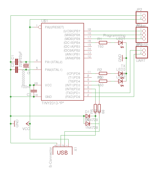

nach erfolglosem Verlöten eines viel zu kleinen FTDI-Chips wollte ich
die Variante mit einem ATtiny2313 (DIP-20) und VUSB probieren. Aber
zuerst wollte ich hier nachfragen, ob meine Schaltung so funktionieren
würde, bevor ich mir die Bauteile zulege :)
Außerdem wollte ich noch wissen, ob man mit einem 20 MHz Quarz neben dem
USB --> UART auch noch das SPI (für ISP) bewerkstelligen kann und ob man
dafür auch mit dem CKOUT-Ausgang einen zweiten Chip mit 20 MHz betreiben
kann, so dass SPI und UART ausreichend schnell eingestellt werden
können. Habe mir das entweder als USB-Programmer oder als einfacher USB
--> UART-Wandler gedacht.
MfG.
Nein.
Entweder du betreibst den uC mit den "5V" vom USB und baust für die
Datenleitungen Pegelwandler, ODER du betreibst den uC mit 3,3 V und
lässt die Pegelwandler weg.
Übrigends wird Reset normalerweise mit einem Pullup (Widerstand) an +
gehängt, sonst macht dein ISP einen sauberen Kurzschluss.
Weiter vermisse ich deine Abblockkondensatoren.
Für Vorwiderstände bei den LEDs auch zu geizig?
Naja, kauft man öfter mal LEDs.
Gast #2083432
Nein, Angstkondensatoren fehlen. LEDs betreibt man nicht
ohne Vorwiderstand. Wenn du deinen Programmer killen willst
dann lass Reset hart an VCC;)
Gast #2083438
Nachtrag: Höhere Baudraten wird der AVR wohl auch nicht
hinbekommen weil er das gesamte USB Protokoll in Software
abarbeiten muss. Das ganze wird dann ein Spielzeug das
mehr Ärger macht als es nutzt. Versuch den FTDI zum laufen
zu bekommen. Dann hast du was anständiges.
OP #2083445
Hui, das ging ja schnell mit den Antworten.
Zu den LED's: die bekommen selbstverständlich noch einen Vorwiderstand,
hatte ich der Übersicht halber nur weggelassen.
Reset hab ich auch an einem ATmega168 an VCC hängen und der macht keine
Probleme. Aber auch hier kann ich selbstverständlich einen 1k-Widerstand
reinklemmen.
Zu den 3,3 V: Dafür hab ich die Zener-Dioden mit 3,6 V eingebaut. Hab
ich in mehreren VUSB-Schaltungen schon so gesehen, sollen die Spannung
doch eigentlich auf ca. 3,3 V runterziehen, wenn ich das richtig
verstanden habe?
20 MHz: Hab zumindest gelesen, dass man bei VUSB in der Config die
Taktfrequenz einstellen kann und dass er so an manchen Stellen NOPs
einfügt, damit das Timing passt.
Angstkondensatoren: Könnte ich auch noch reinpacken, aber ich dachte per
self-powered USB-Hub sollte zumindest eine einigermaßen stabile Spannung
kommen?! Will jetzt nichts stromintensives an dem µC betreiben.
Nochmal zu meiner Frage: Kann man mit einem 20 MHz Quarz auch noch einen
zweiten Chip betreiben über den CKOUT-Ausgang? Kann ich statt USB -->
UART auch (per Software umstellbar) USB --> SPI verwenden mit VUSB?
Gast #2083457
Wenn du genaue Infos haben willst, rück gefälligst auch den kompletten
Schaltplan raus.
> reinklemmen.
Es läuft, ja. Allerdings wird der Reset beim Programmieren auf Masse
gezogen -> Kurzschluss.
> verstanden habe?
Das macht man so:
 uC-Pin -----WWWWW----o------- USB-Pin
Mit (W)iderstand um die 68 Ohm.
Halt wie im V-USB-Beispiel.
Bei den Kondensatoren gehts nicht um Stromverbrauch, sondern um
kurzzeitige Einbrüche der Versorgungsspannung bei schnellen
Schaltflanken.
Gast #2083459
Das ist Wurst die Dinger gehören an jeden uC ganz dicht an die Pins ran.
Du kannst auch beides gleichzeitig machen wenn du die Software
so auslegst.

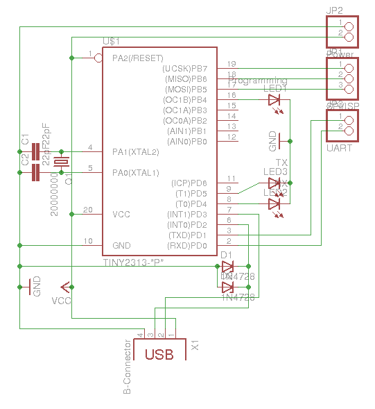

OP #2083482
So, hab jetzt noch den Kondensator und die Widerstände rein gemacht.
Reset will ich bei dieser Schaltung gar nicht benutzen, dieser ATtiny
soll nur einmal programmiert werden und bei Bedarf andere Chips
programmieren. Also könnte ich die Leitung zum Reset eigentlich ganz
weglassen...
Mit "ausreichend schnell" meinte ich nur, dass man nicht bei 9600 Baud
bei UART oder bei Clock/256 bei SPI rumhängt. Bei dem ATmega168 kann ich
mit 20 MHz auch nicht mehr als 115200 als Baudrate rauskitzeln. --> Kann
ich nun einen anderen Chip mit CKOUT takten?!
Gast #2083485
>weglassen...
Eine Leitung zum Reset des Ziel uC fehlt dann trotzdem noch.
Dann stellt sich nur noch die Frage ob du dazu in der Lage bist
eine eigene Firmware zu schreiben um andere AVR mit deiner
Gurkenschaltung programmieren zu können;)
