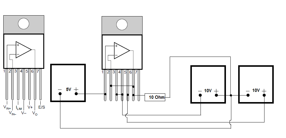

Hallo, ich bin momentan mit einem Projekt an der FH beschäftigt.
Prinzipiell geht es darum mit einer NationalInstruments-Messkarte
(NI6009)Wechselspannungen zwischen mit rund 4V Offset und 300mV
Amplitude zu erzeugen. Das Ganze sollte in einem Bereich zwischen
0,001HZ und 10kHz geschehen. Ströme können ggf. bis zu 2A Auftreten.
Das soll auf einen LiIonen Akku gehen und wir wollen den Impedanzgang
aufnehmen. Leider gibt die Messkarte bei 5V nur 1-3mA her. Da wir als
Energietechniker leider nicht über das ausgeprägteste Elektronikwissen
verfügen haben wir uns gedacht, dass wir uns einfach einen einen OPA 548
( http://focus.ti.com/lit/ds/symlink/opa548.pdf ) bestellen und diesen
als Impedanzwandler einsetzen, da unsere Spannung ok ist, wir allerdings
größere Ströme benötigen.( http://de.wikipedia.org/wiki/Impedanzwandler
Nachdem die Teile angekommen sind haben wir natürlich sofort losgelegt,
allerdings kam schnell die Ernüchterung. Wir konnten zwar die Spannung 1
zu 1 (mit kleinem Offset) durchgeben. Jeodoch brach die Spannung auf
wenige mV zusammen sobald wir eine Last angehängt haben. Als
Versorgungsspannung haben wir alles zwischen 0 und +-25V ausprobiert
Da wir alle uns bekannten Möglichkeiten ausprobiert haben den OP zu
beschalten sind wir nach endloser Zeit leider kein Stück weiter
gekommen. Wenn also jemand eine Idee oder einen Ansatz hat wie wir das
Ziel mit den gegebenen Mitteln erreichen können wäre das super.
Für andere Vorschläge wäre ich auch dankbar (anderer OP oder sonstiges).
Vielen Dank schonmal für die zahlreichen Antworten ;-)

0-5V an Vin+ (erstmal von seperatem Netzgerät)
0 bis +-25V an V+ und V- Versorgungsspannung
Vo einfach auf Vin- zurück
Dann haben wir noch den Ilim Pin versuchsweise mit V- gebrückt ,weil wir
sowas im Dateblatt gelesen bzw interpretiert hatten um bis zu 5A am
Ausgang zuzulassen. Hat allerdings nichts gebracht ;-)
Ach ja, wir haben alles erstmal mit Gleichspannung betrieben um hinter
die funktion zu kommen...

Selbst wenn wir eine Bsp-Schaltung aus dem Datenblatt aufbauen (Seite 16
ist ein Parallel Output angegeben von dem wir nur die obere hälfte
aufgabut haben, die parallelität ist nur dazu da, die max Stromstärke zu
verdoppeln). Wenn wir die Schaltung im Leerlauf betreiben kommt da die
geforderte Spannung heraus! Yiha haben wir uns gedacht. Schließen wir
nun eine leichte Last von 10 Ohm an bricht die Spannung in den
mV-Bereich und wir messen eine Stromstärke von etwa 5mA. Das ist nicht
grade die Leistung die wir uns von einem Leistungs-OP erwartet haben.
Machen wir irgendwas Dämliches falsch?
Danke schon mal für die HIlfe

Schaltplan bitte aufmalen und hier posten.
Egal ob aus Schaltplaneditor File oder als Notizpapier Handskizzen Foto.
Einfach, weil wir hier im Forum beständig erleben das verbale
Beschreibung und reale Schaltung um Welten auseinander liegen.

Die oben beschriebenen Fehlerquellen kann ich ausschließen. Die
Netzteile liefern mindestens 2A-3A mehr haben wir nicht ausprobiert.
Ich habe mal 2 Schaltungen angehängt die wir aufgebaut haben. Den
Impedanzwandler habe ich oben bereits "verbal" beschrieben und die
zweite Schaltung haben wir versuchsweise aufgebaut. Diese soll zwar die
Spannung verstärken, jedoch auch "große" Ströme abgeben.
Das Ergebnis war jedoch immer das selbe. Im Leerlauf war die Spannung
ok, mit Last ist diese jedoch eingebrochen auf einige mV und der Strom
der geflossen ist betrug auch nur einige mA.

Das Problem leigt aber darin, das Du einige 100...1000mA Last ahben
willst.
Und eben da kommt der (richtige) Hinweis in den Fokus des Erbauers: Hier
sind Kondensatoren sinnvoll und wichtig, da Dir jeder cm Zuleitung (==
induktive Komponente) auch bei diesem (nur 1MHz GBW) langsamen OPV
Schwingneigung bringen kann.
Ein Oszilloskop am Ausgang wäre sicher eine gute Idee, um mehr
Informationen zu erhalten warum die Schaltung nicht so tut wie es soll.
