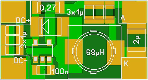

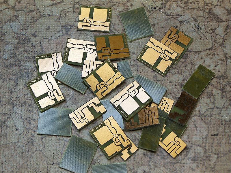

Wie es der Zufall will, habe ich hier noch einige fertige Platinen mit
3,5Watt-LEDs in weis, die machen ordentlich Licht. Die Reflektoren der
Hama-Leuchten passen wie dafür gemacht, also los....
Die 9,6Volt Akkuspannung kann man sinnvoll nur mit einem Schaltregler
runderbeamen, mal sehen was die Marktwirtschaft da so bereit hält.
Nach einigem Suchen habe ich mich für die ZXLD13xx-Serie entschieden,
weil sie von den Euronen her passt, wenig Außengeraffel braucht und
(ganz wichtig) Segor in Berlin die am Lager hat.
Fehlt noch die Platine, also selber machen...
Die ist zumindest in der Theorie fertig, mal sehen, wann mein
Bastelkumpel mir da ein paar ätzt.

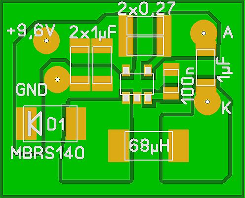

Hier als Anlage Schaltplan und "Platinenfoto", sacht mal wat dazu....
Old-Papa
von MaWin (Gast)
Du kannst den aussen umlaufenden Masse"ring" weglassen,
da fliesst eh kein Strom längs.
Ansonsten interessant daß Zetex nun auch für 1A Trieber hat.
Hallo MaWin,
ja, kann schon, Masse steht da nur, um Ätzmittel zu sparen (Automasse).
Wenns sein muss, kann man die Platine halt noch kleiner machen
(abfeilen).
Ich habe auch keine Befestigung vorgesehen. Entweder die hält sich an
den Zuleitungen fest ;-) oder sie wird geklebt.
Die beiden Lötflächen für die Spule sind auch monstergroß, aber so kann
man da sehr variabel bestücken.
Dass dieses kleine Prömpelding 1A kann, erstaunt mich auch. Dat nennt
sich dann wohl "technischer Fortschritt" ;-) Wobei ich mich bisher für
"LED-Lampen" nicht besonders interessiert habe, kenne den Markt für
diese Treiber also kaum.

von Sebastian (Gast)
Die ZXLD13xx habe ich schon mal ausprobiert. Funktion okay, aber was
mich enttäuscht hat, ist, daß die Dinger sauheiß werden. Die
Leiterplatte mit Kupfer drunter ist schon gut, sollte die Problematik
mindern. Meiner Meinung nach hat Zetex hier allerdings am falschen Ende
gespart, bzw. "Klein um jeden Preis" sein wollen - schon ein SO8 hätte
über die Pins mehr Wärme abgeführt.

von JojoS (Gast)
für höhere Ströme sind L1 und D1 etwas klein, den Fehler hatte ich auch
gemacht. Für den 1362 ist eine 3A/100V Diode empfohlen, du hast 1A/40V
drin. Es gibt andere MBRs, die sind dann aber auch grösser (MBR3xx).
MBR2xx gibts auch, aber die hatte ich nur bei Farnell bzw. HBE gesehen.
Die Cs müssen für den 9,6V Akku keine 100V haben, das macht die auch
teuer und gross (wenn es die überhaupt gibt). Und X7R Typen sollten das
sein und auch die L1 muss eine gute sein, für >=700 mA ist der Platz
auch zu klein. Bei einer LED und niedriger Versorgung sind die
'dickeren' ZXLD nicht gut weil der Wirkungsgrad <10V sehr niedrig ist,
wenn der Akku auf 8V runtergeht ist der Ron von dem Mosfet hoch und der
Regler wird entsprechend heisser. Man muss das Datenblatt ein paar mal
rauf- und runterlesen, da steht sehr viel drin.

von Old P. (Gast)
> drin.
Ok, das hatte ich wohl überlesen, kann ich ja alles noch anpassen, ist
ja noch ein theoretisches Projekt.
Ja, die 9,6Volt sind ja nur beispielhaft, weil meine Hamas die haben.
Wenns klappt, sollen die Module auch für meine 12 Volt-Halogenstrahler
im Bad und für weitere Aufgaben eingesetzt werden. Ich habe halt
"einige" dieser LEDs-Platinen bekommen, nun werden die verwurstet. Aber
auch für 12V brauchen die Cs keine 100V haben, doch die 7XR-Typen die
ich in 1206 gefunden hatte (bzw in den Schachteln liegen habe) haben
halt 100V. Schadet ja nicht. Ich werde die Stückliste mal anpassen.
> auch zu klein.
Das ist immer ein Problem, gefunden habe ich welche mit 700mA, die
passen gut, wenns bis 1000mA haben muss, müsste man bedrahtete liegend
auflöten. Geht auch.
Das habe ich gelesen und auch halbwegs verstanden (englisch eher
schlecht, gibbet sowas nicht in russisch... ;-))
Ich sehe schon, gibt noch einiges zu tun...
Dennoch, nicht der Erfolg wird belohnt, sondern das man irgendwann mal
angefangen hat. In diesem Sinne... ich fang dann zum WE mal an ;-)
Old-Papa

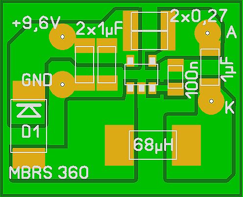

von Old P. (Gast)
So, als Diode passt jetzt auch was größeres, die Spule hat auch mehr
Platz. Mit ca. 9x14mm sollte da vieles passen. Notfalls halt mit
bedrahtet.
Old-Papa

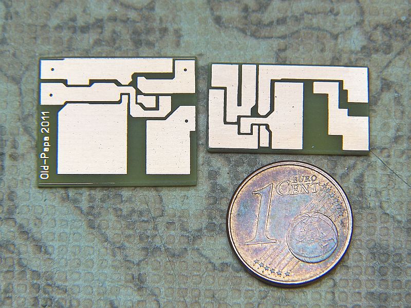

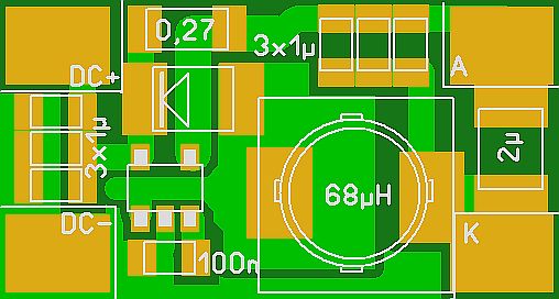

von Old P. (Gast)
Und noch eine Variante, diese mit 350mA für 1Watt-LEDs.
Hier ist die Spulenbauform schon fast vorgegeben, die 1µ sind in 0805
und der Messwiderstand in 1206 ausgeführt. Zwischen den LED-Anschlüssen
kann man auch noch einen C einbauen, wers braucht...
Die Platine ist dadurch nochmal erheblich geschrumpft, liegt jetzt bei
21,5x11,5mm.
Die zunächst unsinnig groß erscheinenden Lötflächen und Leiterbahnen
dienen der Kühlung des ICs. Bei rund 350mA sollte das und die kleinere
Diode ausreichen.
Der Schaltplan ist vom Grunde her der gleiche wie oben gezeigt, ein paar
Cs sind halt mehr.
Old-Papa
PS: hier in der Bilddarstellung erscheint die nur größer als die andere,
sie ist kleiner.
von MaWin (Gast)
> und Leiterbahnen dienen der Kühlung des ICs
Das Layout ist sehr gut (das erste war auch sehr gut,
lediglich das zweite rückte die Diode doch weit weg)
Mach allerdings das Kupfer unter der Spule weg (also
in einem senkrechten Streifen dort wo 68uH steht),
auch den Wurmfortsatz der GND-Leitung am unteren Rand,
das verrinegrt die Streuinduktivität der Spule und
verbessert den Wirkungsgrad um 1%.
von Old P. (Gast)
Hmmm, die Fläche unter der Spule sollte der Kühlung dienen.
Andererseits, unter der Spule ja eigentlich auch witzlos ;-)
Also weg damit...
Hier die Änderungen. Die ist nun noch etwas kleiner....
Ach ja, die Diode bei der 2. Version habe ich soweit weg gerückt, damit
ich die bestellten Spulen montieren kann. Das ist halt ein Kompromiss,
mal sehen wie das geht.
Old-Papa
von Arno H. (arno_h)
Nimm nicht unbedingt die kleinste Spulenbauform. Je nach Hersteller sind
IRMS- und ISat-Angaben mit Vorsicht zu geniessen. 30%
Induktivitätsabfall oder 40 - 50K Temperaturerhöhung sind dabei keine
Seltenheit.
Der interne FET hat einen RDSOn von 0,5 bis 1Ohm, da darf das Gehäuse
bei 1A schon mal warm werden. Nach der Übernahme von Zetex durch Diodes
gibts die Schaltregler auch im SO8-Gehäuse (und billiger). AP88xx müsste
das sein.
Den Ausgangskondensator solltest du auch nicht unnötig groß machen, ein
wenig Spannungsunterschied benötigt diese Reglerart nun mal.
Arno
von Old P. (Gast)
> Seltenheit.
Nein, für die größere Platine habe ich was passendes gefunden, geht weit
über 1A
Für die kleinere Platine nehme ich welche, die in etwa so aussehen wie
im Layout, die können aber auch über 500mA
> das sein.
Nö, der AL8805, ist aber auch nur im SOT23-5
Diodes hat aber noch den ZXLD1366 im Programm, den gibbet auch als SO8.
Ich lass das jetzt aber bei den Platinen, vielleicht mach ich nochmal
was für Taschenlampen, dann aber mit anderer Schaltung, anderem IC,
wegen nur 3-6Volt.
Ok, da werde ich mal experimentieren, weglassen kann ich ja immer
welche.
Old-Papa
von Old P. (Gast)
So, einen hab ich noch, dann ist aber wirklich Finale!
Ich habe jetzt mal die bestellten Spulen eingezeichnet und die ganze
Platine (Version bis 1A) umgeräumt. so sollte das wohl am besten passen
Old-Papa
von JojoS (Gast)
sehr schön, nur der Adj Eingang ist verbaut. Der ist aber sehr praktisch
zum LED dimmen. Ohne PWM Dimmung wird der Ausgangs C auch nicht
gebraucht, bei den paar Hundert kHz Schaltregler Takt brauchst du schon
eine verdammt schnelle Kamera um das flimmern noch zu sehen :-)
von Old P. (Gast)
Hallo JojoS,
der ADJ-Eingang ist doch zugänglich. Wenn Du den zum Dimmen nehmen
möchtest, wird halt der C nicht bestückt.
Das die Cs am LED-Ausgang nur bei PWM gebraucht werden hatte ich so
nicht gesehen. Kann schon sein, man kann die also auch weglassen. Stören
aber auch nicht.
Ich habe heute am Nachmittag die Teile bekommen und musste doch nochmal
am Layout leicht was verschieben. Die Dioden haben mich genarrt.... Der
Rest passt soweit, nur die 1µ in 0805 hatte ich vergessen. Grummel!
Zwei Testplatinen werden die Tage geätzt und wenn wirklich alles passt,
stelle ich die Endversionen hier nochmal rein.
Old-papa

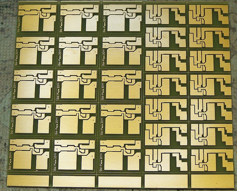

von Old P. (Gast)
heute ging das weiter. Und wie immer sagen ja Fotos mehr als tausend
Worte....
Zunächst hat sich mein Bastelkumpel von der Europlatine je einen
Streifen abgeschnitten, der "Rest" reicht mir auch völlig.
Die Sägerei auf meiner Proxxon hatte zur Folge, dass mir erstmal 2 Stück
durch die Werkstatt geflogen sind, brauche mal ein neues Blatt
(Hartmetall)
Dann noch die Einzelplatinen halbwegs verputzt.
Jetzt sollte also gelötet werden, doch mein Weib hat "Enkelbesuchen"
angeordnet....
Mal sehen, ob ich heute noch löte.
Old-Papa

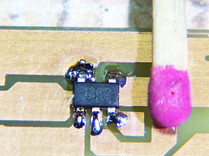

von Old P. (Gast)
So, "Enkelbesuchen" ist erst zum Kaffe angesagt, also wurde zumindest
der Controller zum Test verlötet. Das Fitzeldingens ging besser als
erwartet, nur der zweite viel zu Boden... :-(( Musste mal wieder
Kehrschaufel und -besen bemühen, wurde ja auch mal Zeit. Den Dreck unter
die Lupenleuchte, wusel, wusel und aahhh, da issa ja!
Das Zündholz ist übrigens kein Monster für Kamine, sondern echt aus der
Schachtel... ;-)
So, das wars für heute.
Old-Papa

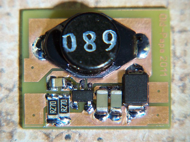

von Old P. (Gast)
Ha! Doch noch geschafft ;-)
Leider nur die große Platine, für die kleine brauche ich die vergessenen
1µF in 0805.
Heute, nach dem Tatort werde ich mal testen.
Old-Papa

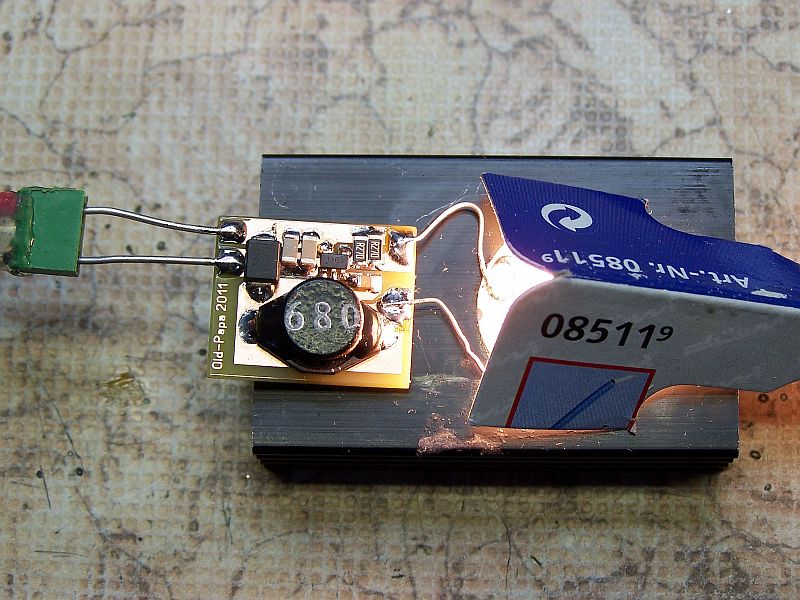

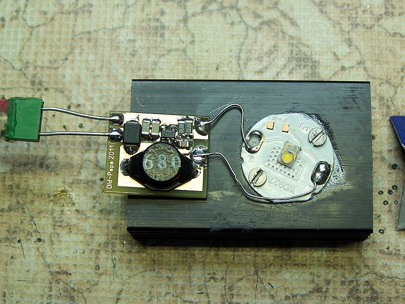

von Old P. (Gast)
So, war dann doch nur ein Kurzbesuch, bin wieder zurück.
Zunächst habe ich das Dingens mal an einem Lastwiderstand getestet, die
angepeilten 700mA liegen bei rund 720mA goldrichtig. Also eine meiner
LEDs auf einen Kühlkörper gehäkelt, ein paar Drähte zum Modul und
Power-On!
Ahhhh! Schön viel Licht, sofort was drüberlegen, meinen Augens zuliebe.
Das hat dann erstmal einige Minuten "gebrannt" und Power-Off.
Fingertest, Kühlkörper leicht warm, Modul "arschkalt". Weiter oben hatte
ja jemand geschrieben, dass die Dinger warm werden, nunja.... Warm ist
ja immer relativ....
Also nochmal Power-On und in den nächsten 20Minuten den Werktisch
geordnet. -> Fingertest: Kühlkörper warm, Modul leicht warm.
Ok, erstmal wieder Fotos gemacht.

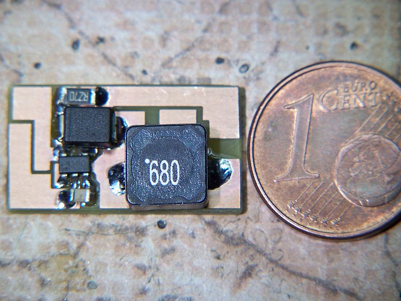

Dann habe ich noch das kleine Modul aufgebaut, zwei von den 1206er 1µF
passten drauf, reicht ja auch aus.
Strom: gut 350mA, Temperatur nach gut 20Minuten: Kühlkörper genauso warm
wie bei 700mA (oups?) Modul lauwarm.
Die Module liegen übrigens nur lose auf dem Kühlkörper, der kühlt die
nicht.
Spannungstests: Unter 6Volt passiert nichts, nur geringer Reststrom. Ab
6Volt fließen etwa 650mA, Wirkungsgrad ist das nicht wirklich... Bei
10Volt dann etwa 300mA, das passt schon eher. Bei 30Volt geht das auf
unter 180mA zurück, so hoch werde ich die aber nicht einsetzen.
Beim kleinen Modul (mit einem ZXLD1360 bestückt) ergibt sich in etwaq
das gleiche Bild, nur mit halben Strömen.
Fazit: Feine Sache, wenn auch nicht unbedingt billiger als die Dinger
vom iBäh & Co.
Kosten:
ICs: 2,06 (bei 10er Abnahme)
L: ca. 1,-
Kleinzeugs: 1,50
Platine: unter 1,- (grob geschätzt, hat ja mein Kumpel "für lau"
gemacht)
gesamt ca. 5,50,-
Lernfaktor: unbezahlbar!
Old-Papa

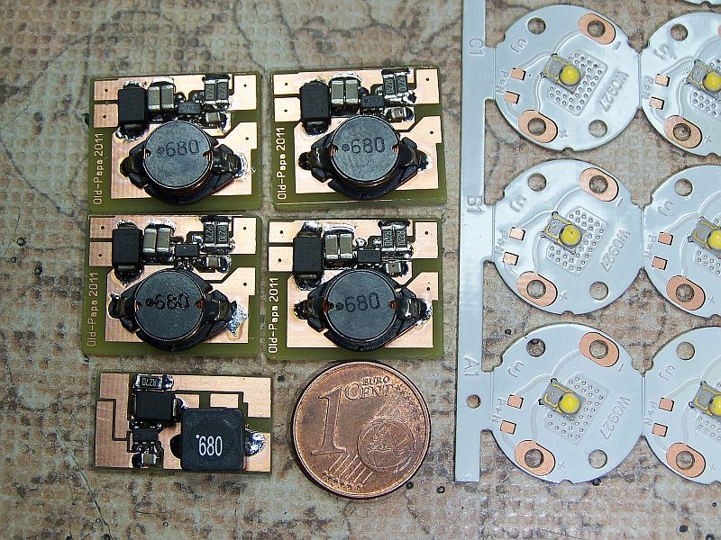

von Old P. (Gast)
So, beide Treiber mit ihren LEDs haben jetzt fast 24 Stunden "gebrannt",
alles im grünen Bereich.
Warm geworden ist da nichts besonders, klar, kalt waren die Chips auch
nicht. Doch "sauheiß", wie Sebastian oben geschrieben hat, ist da nix.
Hier also zum Abschluss noch die PDF mit Platinen, Schaltplänen,
Stückliste und Hinweisen und wenn noch Fragen sind, gerne....
Platinen kann bei Bedarf mein Bastelkumpel machen, dazu ihn aber selber
anschreiben lilliput ät uwe-treutler.de
Ein paar habe ich aber noch übrig.
Gruß und herzlichen Dank für die Unterstützung
Old-Papa
