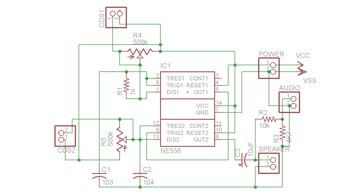

So haben wir also nach dem angehangenen Schaltplan ein Gerät gebastelt.
Das ist uns ganz gut gelungen. Es sieht alles sehr sauber aus und es ist
alles, wie im Schaltplan beschrieben, aufgebaut (hab ich mehrmals
nachgeprüft, mit verschiedenen Widerstands-/ Spannungsmessungen).
Trotzalledem kommt kein Ton zustande und der IC wird sehr heiß (ich weiß
nich ob das normal ist).

Gast #2083828
Welche Betriebsspannung hast Du angelegt ? AC DC ?
Evtl Polarität vertauscht ? (VCC und VSS=GND)
Ich denke das IC ist hin wenn es heiß wird...
Der Schaltplan ist ja nicht gerade übersichtlich...

Gast #2083842
Stell mal deine Potis so, daß R4 und R5 den höchsten Widerstand haben,
und nicht kurzgeschlossen sind, das mögen die NE556 nicht.
Zudem denke ich daß C1 und C2 vom Wert her vertauscht sind, man bei
Speaker nicht wirklich einen Lautsprcher anschliessen sollte und das
Gerät als Facharbeit über Sythesizer unzureichend ist.

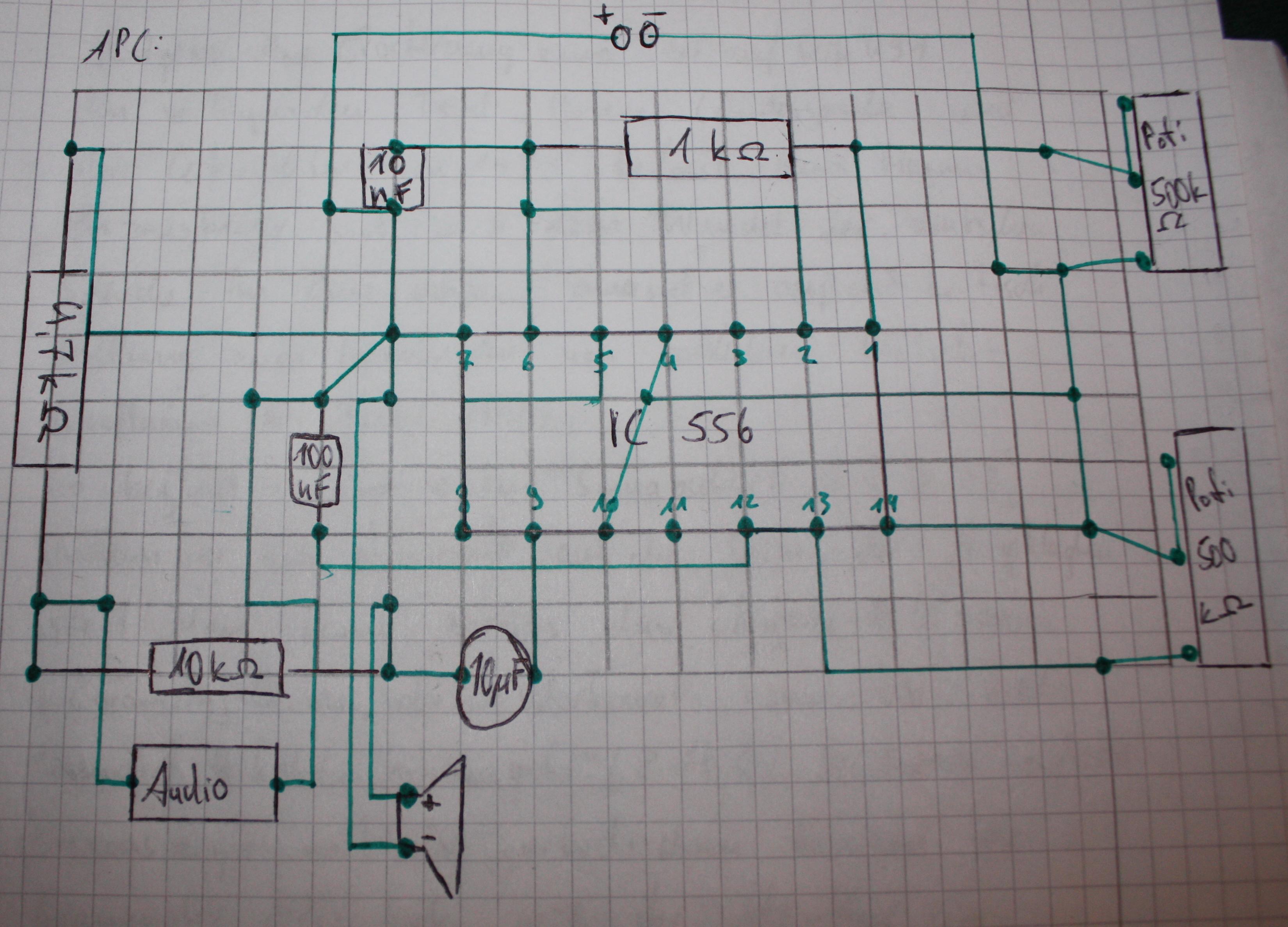

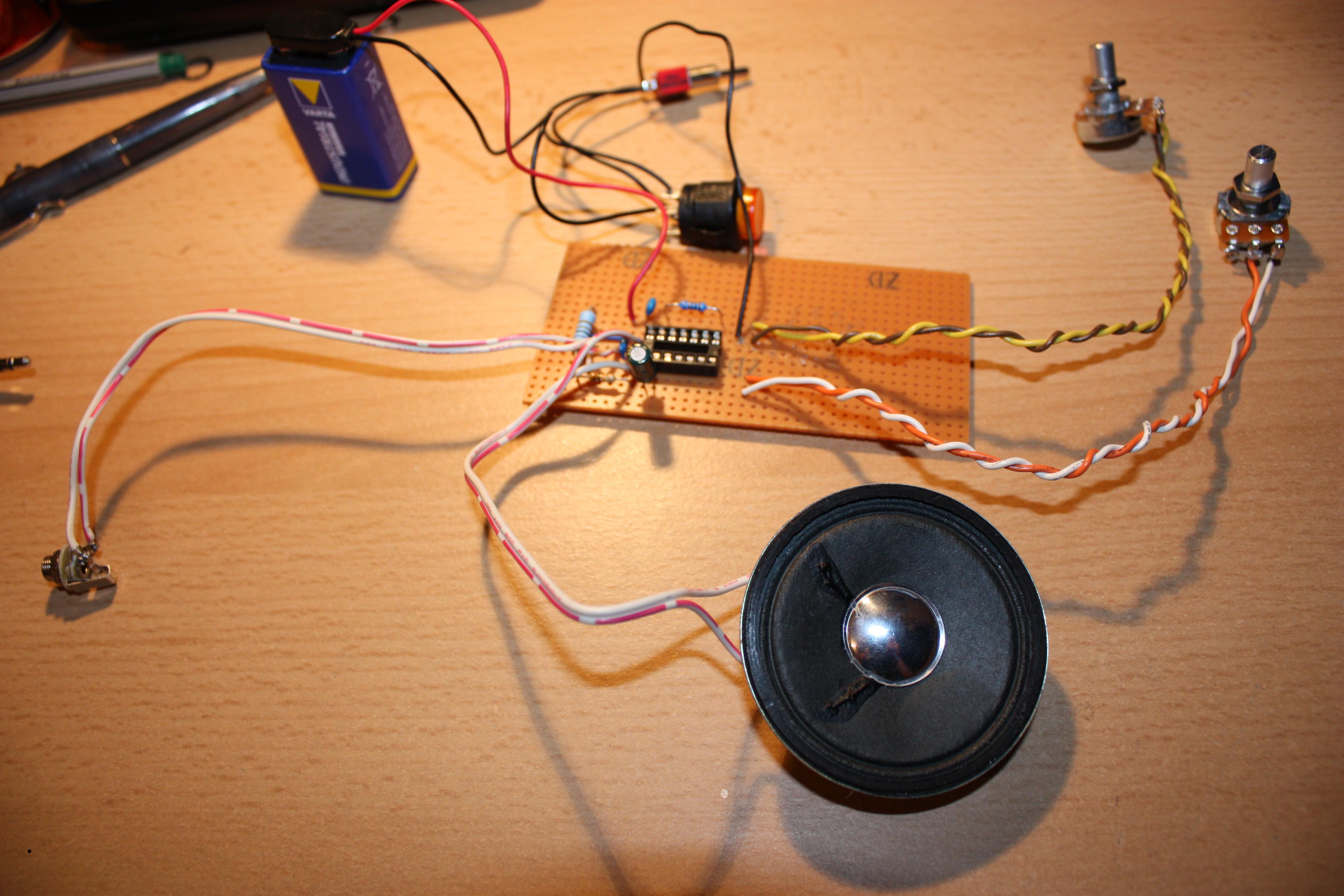

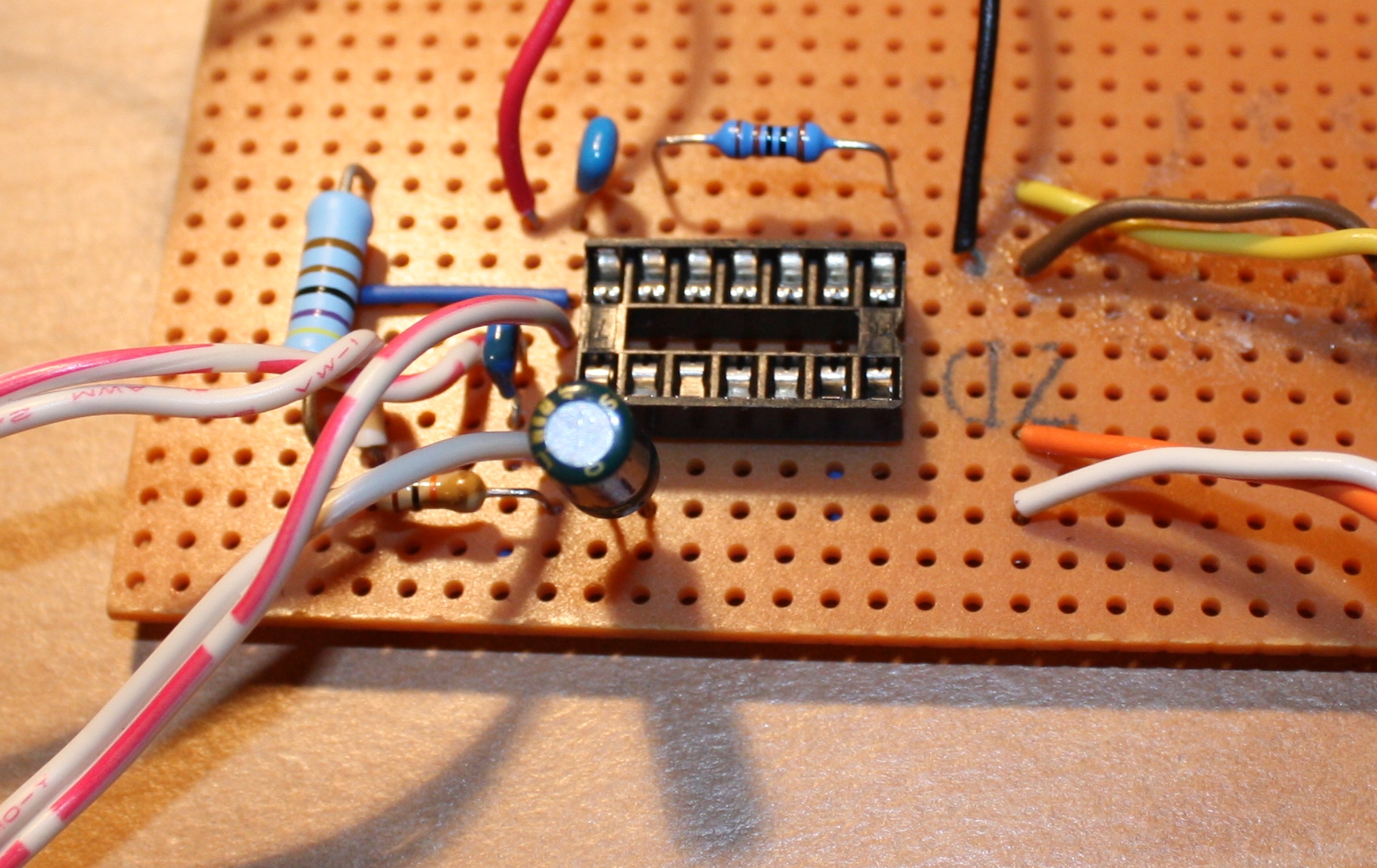

OP (Firma: Adolfinum) #2083861
Hier nun also ein Übersichtsfoto, eins von oben, eins von unten und, da
das ganze ja recht unübersichtlich und klein ist, nochmal eine sehr
improvisierte Zeichnung von mir, die das Verstehen hoffentlich
erleichtert.
