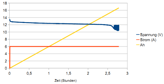

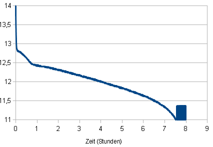

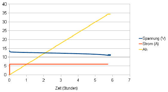

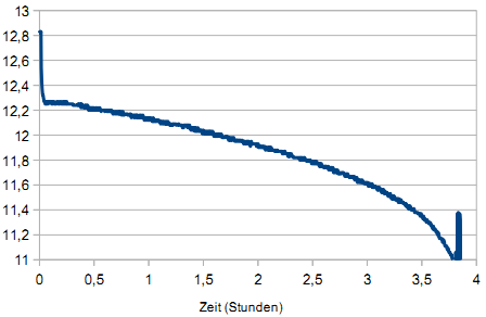

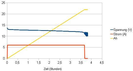

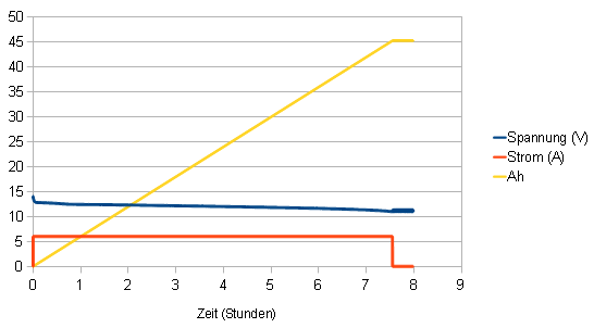

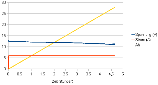

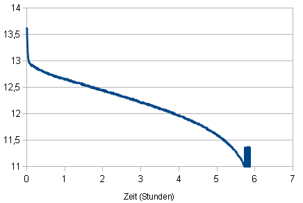

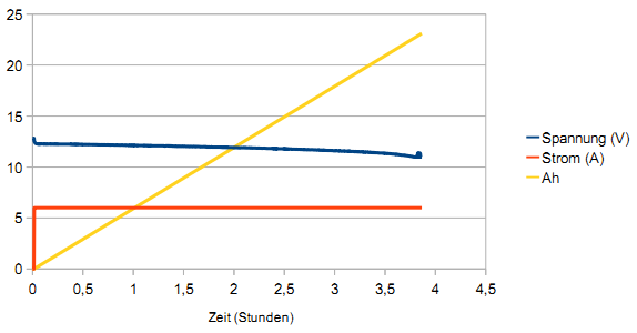

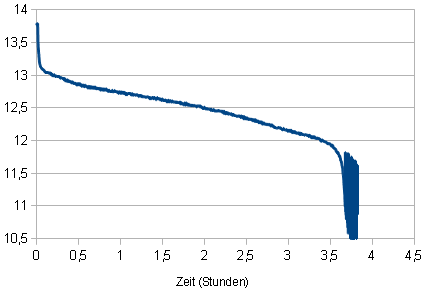

Hier ein paar Entlade-Messungen der Batterien.
Die Deta sind die 9 Jahre alten Batterien
und die Sonnenschein die neuen.
Die Deta wurden mit 13.8V aufgeladen
und standen dann ein paar Monate.
Die Sonnenschein wurde nie entladen
und über einen Gossen Werkstattlader
für Blei bis 14.4V geladen.
Entladen wurde mit 6A konstant über eine
Last. Erfasst wurde die Spannung an den
Batterieklemmen. Bei 10.8V schaltete der
Ladestrom ab und bei 11.2V wieder ein.
Daher die Schwankungen am Ende.
Erstaunlich ist, daß die 1 Jahr neuen
Sonnenschein scheinbar weniger Kapazität
haben als die 9 Jahre alten Deta. Die
Kennlinien sehen vollkommen anders aus.
Wie soll die Reichweitenanzeige damit
klar kommen?
Kann jemand erklären, warum die neuen
Batterien scheinbar so viel schlechter
abschneiden?

Beim Vergleich der Entladekurven sieht man, dass die alten Akkus nach
ca. 2h eine Spannung von 12 V erreichen, die Sonnenschein-Akkus erst
nach ca. 2,5h. In diesem Bereich sind die Sonnenschein-Akkus also
besser.
Allerdings sinkt danach die Spannung beim Sonnenschein-Akku ziemlich
schnell bis zur Entladeschluss-Spannung, das ist sehr ungewöhnlich. Es
sieht so aus, wie wenn der ohmsche Widerstand stark ansteigt, z.B. durch
Erwärmung.
Oder die einzelnen Akku-Zellen waren ziemlich unterschiedlich geladen,
so dass in einer Zelle die Spannung früher zusammenbricht. Das kann
durch die lange Lagerzeit durchaus passieren, weil die Selbstentladung
in den einzelnen Zellen ziemlich unterschiedlich sein kann.
Ich würde zwei Sachen testen:
1. Entladestrom auf 3A einstellen und damit den Sonnenschein-Akku
nochmal ausmessen. Dann wirkt sich der ohmsche Widerstand weniger aus.
2. Mehrere Lade-/Entladeyyklen machen und schauen, ob sich die Kurve
verändert. Dadurch müsste sich der Ladezustand der einzelnen Zellen mit
der Zeit angleichen.
> besser.
Danke für die Analyse.
> Erwärmung.
Der Block schien mir nicht warm zu werden.
6A sind ja nicht viel. Und der Block ist schwer !
komisch, daß diese Batterie so viel anders wie die Deta reagiert.
Das ist möglich. Erst muss ich den Block wieder laden.
Er wurde ja bis 10.8 runtergefahren.
gut möglich. Versuch macht klug. Oder jemand weiß

OP #2113662
Der schon wieder schrieb:
> Mit der Belastungsentladung meinte ich bis auf ca. 8 V unter Last
> entladen
also Unterspannungsabschaltung auf 8V einstellen.
> und dann bei Lastabschaltung aber auch so bei unter 10V
> aufhören, das kann sich natürlich dann etwas spreizen, wichtig wäre die
> Entladeschlußspannung kurz nach Lasttrennung zu messen,
der Sprung nach oben ist bei den Kurven oben zu sehen.
Die Last schaltet kurz ab -> die Spannung springt hoch.
Nur schaltet dann die Last wieder zu usw. Dadurch daß
oben nur alle 5s oder alle 10s ein Messwert da ist sieht
man nicht alles was da passiert.
> und daran
> erkennt man dann schon den hohen Innen-R
wenn der Sprung hoch ist bedeutet das hohen Innen-R.
> wenn er gleich wieder ohne Last
> auf über 11 V geht, da müßte man dann noch weiter entladen und vllt. mal
> bis 6 V herunter gehen, aber so schlimm dürfte es noch nicht sein.
> Erkennbar sollte dann ein Ansteigen der Kapazität = längeres Halten
> unter gleicher Last der Spannung oder der entnehmbaren Energie (Strom >
> Leistung mal Zeit) werden.
Also je weiter ich runterfahre - umso mehr Kapazität?
Ja, der Innenwiderstand ist DeltaU / DeltaI. Beim Sonnenschein-Akku wäre
das ca. 1V / 6A = 167 mOhm.
Der Sprung ist schon ziemlich groß, deshalb hatte ich vorgeschlagen, mit
einem schwächeren Strom zu entladen. Du kannst ja auch zuerst mit 6A bis
auf 12V entladen und dann auf einen kleineren Strom umschalten.
Oder du machst die Messung mit 6A bis runter auf 10,8V und schaltest
dann auf einen relativ kleinen Entladestrom um wartest wieder, bis die
Spannung auf ca. 10,8V oder auch noch weniger gefallen ist. Ich denke
auch, dass man so eine Batterie bis auf 8V (gemessen mit Last) entladen
kann (einmalig), ohne dass sie davon gleich kaputt geht. Das sollte man
aber nicht regelmäsig machen.
> Nun ist viel mehr Kapazität zu sehen bei der 9 Jahre alten Batterie.
Ja, die Kurve hat sich deutlich verändert. Bin mal gespannt, ob der
Sonnenschein-Akku sich auch noch verbessert, wenn man ein paar Zyklen
damit macht.

OP #2114152
Der neue Sonnenschein scheint viel schlechter als
der alte Deta. Ich habe ja noch 2 andere Sonnenschein.
Mal sehen wie diese aussehen.

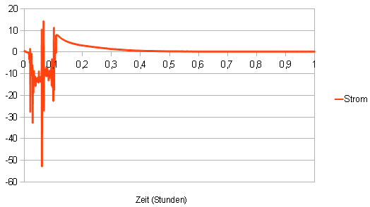

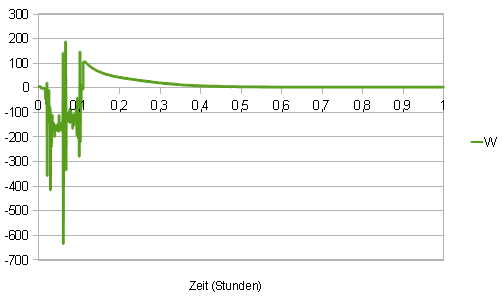

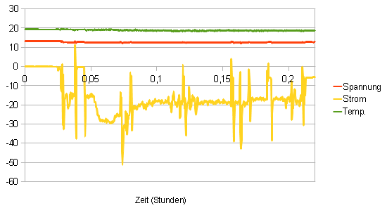

natürlich ist weniger Strom weniger belastend.
Das E-Mobil zieht jedoch heftig Strom. Wenn
das 500W-700W sind so können schon mehr als 10A
auftreten.
so was mache ich wenn es einen Nutzen verspricht.
Wird der Innenwiderstand so wieder kleiner?
> damit macht.
Der zweite Zyklus anbei in den Bildern.
Etwas zugewonnen hat die Kapazität. Vom Nennwert
50Ah bei C5 ist sie jedoch weit entfernt !
Das ist aus meiner Sicht nicht in Ordnung.
Dabei ist zu beachten, daß der Gossen bis 14.4V
geladen hat. Das liegt oberhalb der sonst üblichen
13.8V. Das Gel-Ladeverfahren hätte anders ausgesehen.
Da wird mit 8 A eine ganze Weile geladen und dann
auf ein anderes Kriterium umgestellt. Unterlagen
sind schwer dazu zu finden.
Nein, der Innenwiderstand wird dadurch nicht direkt kleiner.
Allerdings halte ich es für möglich, dass sich die einzelnen Zellen
durch die lange Lagerung unterschiedlich stark entladen haben
(Selbsentladung). Dadurch hat man bei Erreichen der
Entladeschluss-Spannung (10,8 V) in einer Zelle vielleicht noch 2V
Spannung und in einer anderen ist die Spannung auf 1,3V gefallen; die
ist also schon ziemlich tief entladen.
Bei dieser tief entladenen Zelle wird der Innenwiderstand relativ groß,
weil der Innenwiderstand vom Ladezustand abhängt. Dadurch sinkt die
gesamte Batteriespannung unter die Entlade-Schluss-Spannung und der
Entladevorgang wird abgebrochen. Von außen misst man die Summer aller
Innenwiderstände (Reihenschaltung), deshalb ist der Sprung auch so groß.
Bei weniger Strom wirkt sich der ohmsche Widerstand weniger stark aus,
du kannst die anderen Zellen dadurch weiter entladen, so dass sich der
Ladezustand der einzelnen Zellen etwas angleicht.
Die Zelle, die schon leer ist, wird dadurch aber ziemlich tief entladen,
was nicht so gesund für die Zelle ist. Wenn man das auch noch mit hohem
Strom macht, ist es eher noch schädlicher. Deshalb ist es besser, in
diesem Bereich mit relativ wenig Strom zu entladen.
Wenn die Zellen alle gleich voll sind, dann bleibt der Innenwiderstand
beim Entladen länger auf einem niedrigen Wert. Der von außen gemessene
Innenwiderstand bei der Entladeschluss-Spannung ist dann kleiner. Das
kommt aber nicht daher, dass der Widerstand der einzelnen Zellen kleiner
wird, sondern dass alle Zellen gleichzeitig ihre Entladeschluss-Spannung
erreichen.

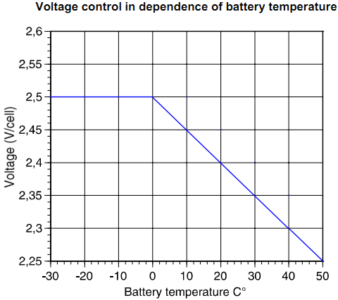

sieht eher nach 13.7V @25°C aus. Die
Temperaturabhängigkeit fehlt. Im Auto hat man
die Ladespannung=Generatorspannung stark
temperaturabhängig ausgelegt. Bei kalten
Temperaturen lag die sinnvolle Ladespannung
eher oberhalb von 16V. Nur die Bordelektronik
konnte das anfangs nicht ab. Die Lampen mussten
getaktet werden. Starterbatterien werden extrem
belastet und sollen ein paar Jahre halten.

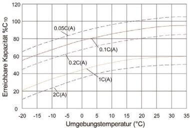

> Auch zu den anderen Angaben, C20 und C5 (heisst nicht 5 mal
> mehr Strom als Nennkapazität sondern 1/5 des Stromes)
das gibt ja nur an, mit welchem Strom man
entladen darf um welche Kapazität zu erreichen.
55Ah (20h) sind also 2.75A für 20h. Nur bis hinab
zu welcher Spannung eben? Bei BTL kann man da
was ablesen. Bei 10h gehen die auf 10.5V.
50Ah (5h) sind 10A für 5 Stunden. Mit meinen
6A liege ich da deutlich darunter und schaffe
es doch nicht 5 Stunden zu erreichen.
Die Kennlinien von BTL zeigen wie stark die
Kapazität zurückgeht wenn es kalt ist.
Siehe dazu das obige Bild. Bei 5A -10°C sind
nur noch weniger als 70% entnehmbar.

> Wenn man nur 75% (bzw. 50%) entladen soll, damit der Akku
> nicht vorzeitig ablebt, dann spielt die theoretische,
> aufgedruckte Gesamtkapazität eh kaum eine Rolle.
Schon jetzt ist es schwer 20Ah rauszubekommen.
Das ist ja nicht gerade viel wenn 55 oder 60Ah drauf
steht. Ein Drittel ist aus meiner Sicht zu wenig.
> EXIDE ist halt aus Indien. Sonnenschein ist schon lange keine
> deutsche Batterie mehr.
Als sie noch deutsch waren hatte ich auch jede
Menge Probleme mit diesen Gel-Typen. Ständig
kaputt. Nur hatte ich damals nicht so viel
Messtechnik den Istzustand darzustellen.
Ich werde die anderen beiden noch vermessen.
Dann sehen wir weiter.
OP #2114312
pic schrieb:
> Hier habe ich ein Dokuemt über Ladung gefunden,
http://www.batteriunion.se/blockbatterier/pdf/laddkurva_tractionblock_IUIA_Z13-1_DIN%2041773_000522.pdf
Danke für dieses interessante Dokument.
Demnach wird erst mit konstantem Strom
geladen. Bei 100Ah mit 14-20A. Bei unserer
50Ah dann also mit 7-10A. Der Lader liefert
meines Wissens 8A. Dies wird maximal 9
Stunden gemacht und bei 2.35V pro Zelle
abgeschaltet. Bei 28.2V wird auf die
U-Phase umgestellt. Dies bleibt dann
bis I2 erreicht wird, also z.B. 0.8A.
Dies bleibt dann 1-4 Stunden so.
Unter 48V soll keine Ausgleichsladung nötig sein.
Die Temperaturabhängigkeit der Schwellen ist
auch zu sehen. Siehe Bild.
Das ist ein ganz anderes Ladeverfahren als
konstant mit 13.8V zu arbeiten.

OP #2127573

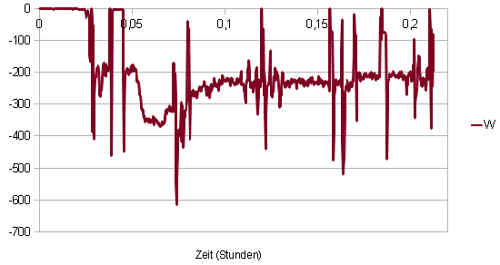

Nun habe ich einen Stromsensor an die Batterie
gebaut, um die Antriebsleistung zu vermessen.
Siehe die Bilder dazu.
Ist das ok so, daß bei 24V um die 20A benötigt
werden um 12km/h auf ebener Straße zu fahren?
Von der Leistung her sind da um die 200W.
Mir kommt das etwas viel vor. Kann dazu jemand
etwas sagen?
Gast #2132893
> etwas sagen?
Hallo Matthias,
setz Dich mal bei einem Arzt Deines Vertrauens aufs "Ergo-Fahrrad" und
lass 200Watt einstellen. Bei 12kmh wirst Du das noch locker schaffen. So
viel sind die 200Watt nämlich nicht. Erschwerend kommt hinzu, dass diese
E-Roller ja meist sehr kleine Räder haben, die haben einen hohen
Rollwiderstand.
Bei Deinen Werten oben kommen bei mir aber 480 Watt raus, das wäre dann
schon recht üppig, beim Anfahren aber noch immer ganz normal.
Old-papa
#2132926
Ich weiß, daß ich keine 200 W über längere Zeit bringen kann. Für 2-3
Minuten geht das schon.
Und ich weiß auch, daß ich ohne größere Probleme mit dem (ganz normalen)
Fahrrad mit 7-Gang Nabenschaltung über etliche km 30 km/h fahren kann...
200 W brauche ich dafür sicher nicht.
200 W für 12 km/h sind schon ganz schön. Sind denn die Reifen des
Gerfährts ordentlich aufgepumpt? Gehen die Lager alle schön leicht?
OP #2132955
ok. Danke für den Hinweis !
> So viel sind die 200Watt nämlich nicht.
> Rollwiderstand.
das ist wohl leider so.
OP #2132968
mit Rennrädern schafften wir dies früher auch.
gut möglich.
Den Luftdruck habe ich nun erhöht auf 3.5bar.
Ich werde eine neue Kurve aufnehmen.
drehen lassen sich die Räder leicht.
Das Gerät ist auch leicht zu schieben.
Schwer ist es natürlich schon.
#2132994
Du darfst nicht die abgegebene Leistung mit der Leistungsaufnahme
verwechseln. Beim "Ergo-Fahrrad" wird die Leistung an den Pedalen
gemessen, also die abgegebene Leistung, während Matthias am Akku
gemessen hat, also die aufgenommene Leistung. Dazwischen liegt der
Wirkungsgrad des Antriebssystems.
Wenn deine Muskeln eine Leistung von z.B. 100W abgeben müssen, dann
entsteht zusätzlich relativ viel Abwärme im Körper (Schwitzen), der
Verbrauch an Nährstoffen ist dadurch deutlich höher als 100W; das können
locker 200W oder noch mehr sein.
Beim Elektro-Antrieb ist das ähnlich. Billige Gleichstrom-Motoren mit
PWM-Ansteuerung haben oft einen ziemlich bescheidenen Wirkungsgrad. Wenn
man an der Batterie eine Leistung von 200W hat, dann ist die Leistung,
die an den Rädern ankommt, vermutlich irgendwo im Bereich 100-150W.
OP #2133051
Billig war das Teil mit knapp 6000.- EUR
nicht. Nur ist es leider ein DC-Bürstenmotor
mit vermutlich eher bescheidenem Wirkungsgrad.
Die Bürstenreibung spielt ja auch noch eine Rolle.
> Wenn
Das ist gut denkbar.
Leider kann ich das nicht messen.
Ohne Drehmomentsensor ist das wohl schwer.
#2133142
Ich fahr mit meinem Radl mit normalbreiten Reifen - also keine
Schmalspur - mit 5 bar Druck.
> verwechseln.
Da hast du wohl recht.
Was aber immer noch bombig viel ist, für 12 km/h
OP #2133177
Der Strombedarf ist nun auf 12-13A gesunken.
Bei 24V ist aber auch das noch eine Menge
für 12km/h.
Mehr als 3.5bar vertragen diese E-Mobil-Reifen angeblich
nicht. Da bin ich nun an das Maximum gegangen
was laut Aufdruck des Herstellers zulässig ist.
mag sein. Nur ist dies eben momentan so.
Die Industriekugellager leichter gängig zu bekommen
könnte schwer sein. Ein Rad kostet über 220.-
als Ersatzteil.
Das Getriebe/Differential könnte man auseinanderbauen
und leichter laufendes Öl verwenden. Da traue
ich mich nicht recht ran. Normalerweise ist das
vom Hersteller auf Dauer geschmiert.
Den DC-Motor könnte ich zerlegen. Mach ich
auch nicht gerne. Vielleicht ist da Kohlenstaub
drin vom Abrieb der Bürsten.

Hier die neuesten Messungen einer Fahrt mit
vollen Batterien und Entladung. Gemessen wurde
nur an einer Batterie. Also ist die Spannung
letztlich doppelt so groß und die Leistung auch !
1200W Spitzenleistung ist eine Menge. Der grüne
Plot zeigt, daß in der Ebene mehr als 100W
entnommen werden. Beide Batterien zusammen
also mehr als 200W !
Der blaue Plot zeigt die Spannungslage. Die

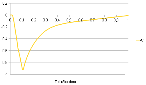

Spannung bricht unter 50A Last an der Batterie
bis auf 12V ein. Der Lader lädt bis auf ~14.2V
und reduziert dann den Strom. In einer zweiten
Phase steigt die Spannung an der Batterie während
der Strom stetig fällt.
Der rote Plot zeigt den Strom. Es werden also
bis 50A aus den Batterien entnommen. Es gibt zudem
Rückspeise-Phasen (Bremsenergierückgewinnung) bis
ca. 14A. Das Absinken des Laderstroms ist von 8A
auf 0A zu sehen. Die gelbe Kurve zeigt Entladung
und Ladung von knapp 1Ah.

Also ich halte das alles für halbwegs normal.
Selbst mein popliger Akkuschrauber nimmt bei 18Volt unter Last auch viel
mehr als 10A. Wenn ich mir nun vorstelle, dass ich mit meinen 80kg auf
einem Rollbrett sitze und das mit diesem Akkuschrauber antreibe, das
wird hart!
Das ist jetzt nur eine gefühlsmäßige Zuordnung, verdeutlicht aber die
Größenordnung.
Und Ja, zum Anfahren braucht man immer ein Vielfaches der Leistung. Man
muss ja die Masse erst in Bewegung bringen, das kostet....
(Warum haben Fahrzeuge sonst Getriebe?)

Hallo!
Um der Leistungsdebatte hier den Wind aus den Segeln zu nehmen.
Das ist eine ganz normale Leistung. So wie ich glaube und nach einem
Gespräch mit Matthias wird hier ein Compoundmotor verwendet, die
Steuerung wird 110 Ampere machen, da wird die mmax. Leistungsaufnahme am
Motor um die 90 bis 100 Ampere sein.
Dann sind 50 Ampere an der Batterie ganz normal.
Diese handgeführten Hubwagen, wie ihr sie sicher schon im Einzelhandel
gesehen habt, die haben vergleichbare Steuerungen und das Gewicht ist
auch vergleichbar. Da kannst du gleiche Werte messen.
Da das mein Beruf ist und ich den seit 23 Jahren ausübe, könnt ihr mir,
nur wenn ihr wollt, in dieser Hinsicht vertrauen.
Diese Diskussion um leichter laufende Lager, anderes Öl (auch wenn es
was bringt), was soll das alles? Worum geht es bei dem Fahrzeug? Es soll
jemanden von A nach B transportieren und nicht einen Dauerlaufrekord
oder irgendwelche anderen Rekorde aufstellen. Dabei muss man bedenken,
neben der ganzen Arbeit die man damit hat, dem Nutzungsausfall, das
Ganze kostet dann auch sicher noch eine Menge Geld.
Am Ende kommen vielleicht 10 Minuten bei der ganzen Sache an längerer
Nutzungsdauer raus. Besser ist es in eine gescheite Aufladung zu
investieren, gute und dicke Kabel zu verwenden.
