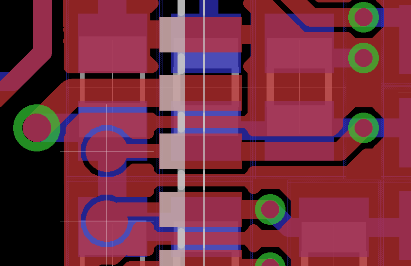

Sagt mal gibt es eine Einstellung in EAGLE, mit der ich diese "Ecken"
unter den Bauteilen vermeiden kann, wenn ich eine Massefläche drumherum
mache und das Spacing nicht ausreicht um sie komplett durchzuführen?
Ausser halt ein Restrict drum herum? In den DRCs oder so?
Besser nach meiner Ansicht ist es, um das betreffende Bauteil ein
Keepout (Restrict)zu ziehen. Wobei ich nicht weiß, ob man bei Eagle
sagen kann, das nicht die LBs beschränkt werden sollen, sondern nur die
Polygone.
In PADS funktioniert das sehr gut.

OK...andere Frage: Wieso ist der Abstand bei einem Pad, welches das
gleiche Signal führt größer? Die Massefläche umschließt die Pads mit
anderen Signalen, aber die Pads, welche selber Masse sind, werden nicht
durchgezogen...?
Muss ja auch irgendwie im DRC mit Clearance bei Same Signal oder so
sein. Aber: Ich habe mir die DRC-Rules von PCBPool runtergeladen. Wenn
ich da drin jetzt herumdrehe...und grad noch runter, kann es dann evtl.
nicht mehr gefertigt werden.

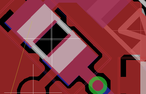

Das glaube ich nicht.
Es ist eher so, dass die Thermals (Wärmefallen) an den Pads mit diesen
Einstellungen besser funktionieren. Wenn dir das nichts ausmacht, dann
kannst du diesen Abstand auch kleiner setzen. Oder gleich zu 0 machen...
Wärmefallen braucht man
1. um bei bedrahteten Bauteilen den Wärmeabfluss zu begrenzen
2. um bei SMD-Bauteilen den Grabsteineffekt zu reduzieren
Wenn z.B. ein SMD-Widerstand nach dem Löten senkrecht steht
und nur an einem Ende festgelötet ist nennt man das "Grabstein-Effekt"
Sieht halt aus wie ein Grabstein und die Folgen für die Baugruppe
könnten den Grabstein dann auch nötig machen.
Das kann z.B. passieren wenn bei einem Pad zuviel Wärme "wegezogen"
wird. Dehalb die thermischen Fallen, die dünnen Anschlüsse zwischen
Kupferfläche und Pad.
