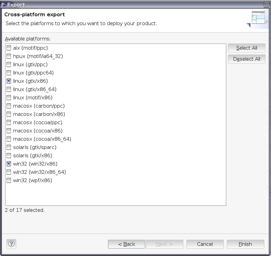

Ich möchte nochmal auf das oben bereits erwähnte RealBasic nzw. RealStudio zurückkommen. Man kann damit auf jeder der drei Plattformen (Mac, Win, Linux) auch für jede dieser Plattformen compilieren. D.h. z.B. ein Mac-Besitzer kann auf seinem Mac eine lauffähige Windows-Exe erzeugen usw. Der Quelltext ist ohne jede Änderungen verwendbar, sofern man keine API-Calls oder sowas wie ActiveX verwendet. Aber selbst dafür gibt es die bedingte Compilierung. Welche IDE kann das sonst noch so einfach? Frank schrieb: > Welche IDE kann das sonst noch so einfach? Eclipse mit DeltaPack z.B, hat sogar solaris, aix und hpux (wahlweise 32 oder 64 bit) im Gepäck. ;)

Eclipse erzeugt Java-Bytecode, der interpretiert werden muss, keine echten Programme. Eine RB-Anwendung braucht dagegen keine externen Komponenten (ausser das OS). Meine RB-Anwendungen laufen bisher immer out-of-the-box, was man von Java-Programmen wahrlich nicht sagen kann. Gerade als Mac-User habe ich die Erfahrung, dass geschätzt 70% der getesteten fremden .jar-Files nicht laufen ... Nur der Vollständigkeit halber: Xcode 4 ist jetzt verfügbar. ADC-Mitglieder können sich das 4GB-Paket kostenlos herunterladen, Nichtmitglieder aber müssen dafür etwa 4 EUR im AppStore bezahlen.
