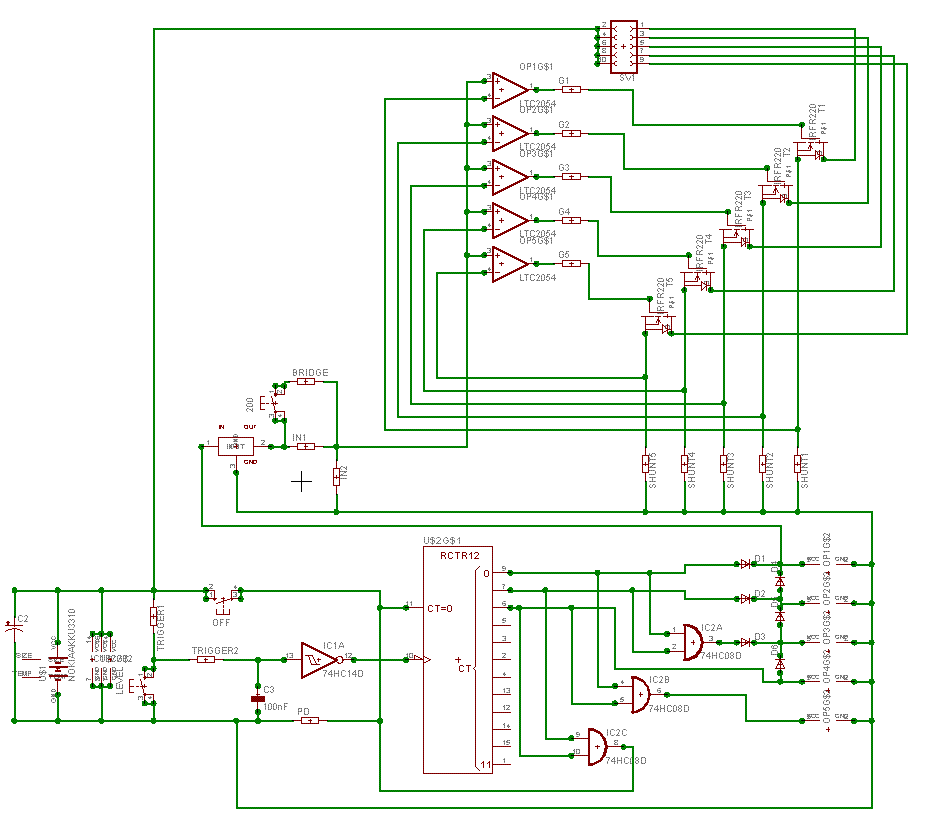

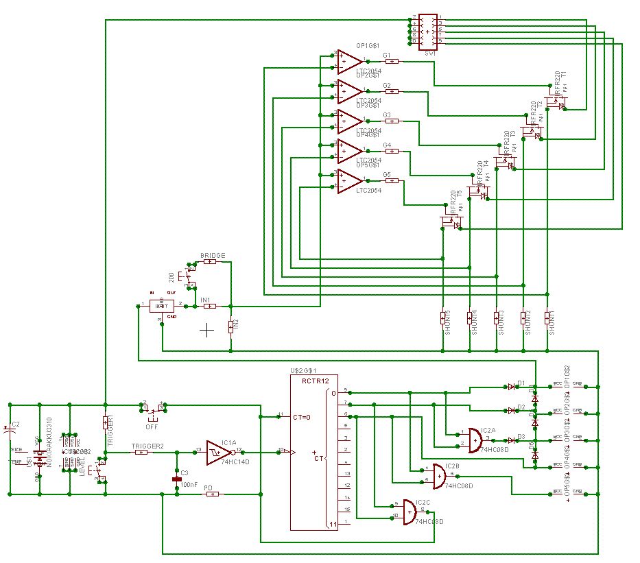

Ich wollte mir einen selbstgebauten LED Treiber aufbauen mit OP s
Grundgedanken:
Gesamtaufbau wird mit einem 3,7V Li-Ion betrieben
Es gibt 3 Taster, einen AUS-Schalter, einen 200% Schalter (der die LED
kurzzeitig von 25mA Normalstrom auf 50mA Maximalstrom treibt) und ein
Levelschalter.
Die LED sind rund angeordnet und zwar in der Mitte ein Ring mit 4, darum
einer mit 8 usw usw bis zum 5 Ring mit 20 LED.
Mit jedem Klick auf Level geht ein Ring mehr an, während die inneren
weiter leuchten.
Somit wird eine Taschenlampe realisiert, die mittels des LEVEL -
Schalters immer die Lichtstärke bringt, die man benötigt.
Realisiert wird dies mit dem 74HC4040 Counter und einer
Dioden/AND-Gatter-Logik.Diese geben erst den OP ihre Spannungsversorgung
und somit ist ein Leckstrom über die LED im Ruhezustand ausgeschlossen,
da die OP ja auf OUT low sind.
Mittels des MAX6125 (Spannungsregler 2,5V) und den Widerständen IN1 und
IN2 wird ein Spannungsteiler realisiert, der 0,1 V liefert.
Dieser dient als Referenz am nichtinvertierten Eingang.
Für jeden Kanal gibt es einen eigenen SHUNT, der bei Sollstrom (im
inneren Ring 100ma, im Äusseren 500mA) genau 0,1V liefert (also 1 Ohm,
0,5, 0,333, 0,25 und 0,2).
Jetzt sollte meiner Meinung nach jeder OP solange die FET regeln, bis
der gewünschte Strom erreicht ist, sprich am SHUNT 0,1V abfallen.
Dies sollte solange funktionieren, bis die Spannung der Batterie unter
3,2 (Betriebsspannung LED) +0,1 (Abfall ab SHUNT) also 3,3V fällt, dann
erst sollte der Strom der LED deutlich abfallen.
Bei Drücken des 200% Tasters gibt der Spannungsteiler nun 0,2 statt 0,1V
aus, der Strom sollte sich verdoppeln.

Natürlich hat die Schaltung irgendwo einen Fehler und ich weiss nicht
wo.
Zum Beispiel fliessen im Ring 3 180 mA bei 3,7V ,fällt die Spannung auf
3,6 fällt der Strom ebenfalls sofort, genauso wie er bei Erhöhung der
Spannung steigt.
Getestet wurde an einem Netzteil, sprich es kann auch an einem leeren
Akku nicht liegen.

Wäre interessant zu sehen wie du die LEDs an die Konstantstromquelle
angeschlossen hast. Soll ich raten: Parallel ohne individuelle
Vorwiderstände.
2. Wie sieht denn das für jede Led aus? Welche Durchlassspannung hat
die, wieviel Spielraum hast du bei 3,5V noch für die Spannungsabfälle an
OP, Mosfet, Strommessshunt, individueller Vorwiderstand etc. pp.?

an welcher spannung arbeiten deine OPVs und die LEDs? viele FETs
benötigen 4V gatespannung um zu öffnen. ich vermute die verwendete
spannung ist zu gering für die FETs und OPVs.

Ben hat den nächsten Punkt angesprochen. Welche Gatespannung brauchen
deine Fets. Alles etwas knapp kalkuliert mit einer Zelle.
Fets sind kapazitive Last. das mögen viele OPs nicht so gerne, schon mal
geprüft ob die Ausgänge der OPs evt. schwingen?
Sind die OPs Rail to Rail und können mit so geringer Spannung sauber
arbeiten?

hast du auch an den spannungsabfall deiner 6 dioden gedacht? du kannst
doch nicht den spannungs-eingang eines stino spannungsreglers mit
verschiedenen spannungen füttern. woher soll der wissen wonach er regeln
soll? irgendwie vertstehe ich deine regelung nicht ganz.

Aaaaaalso der Verdacht bestätigt sich
Versorgungsspannung am
OP1 3,0V
OP2 3,6V
OP3 2,1V
OP4 2,8V
OP5 3,6V
Gemessen auf Level 5 (Alle OP werden versorgt) und OHNE LED angeklemmt
Theoretisch sollten alle OP auf 3,6V sein, wie erreich ich das?

ok deine komplette "level-schaltung" kann nicht funktionieren.
deine spannungsreferenz verhält sich wie ein (sehr sparsamer)
festspannungsregler und ist nichts einstellbares. sprich eine
x-beliebige eingangsspannung im erlaubten bereich rein und eine
konstante ausgangsspannung kommt wieder raus. du machst im moment nichts
weiter als über die logik-ICs diesen spannungsregler zu versorgen. bei
genügend hoher eingangsspannung kommt auch ein wenig wieder raus, aber
mit einer einstellbaren spannungsquelle wie du sie für deine OPVs haben
wolltest hat das alles so gut wie nichts zu tun. es ist einfach humbug,
sorry.
was du bräuchtest ist mindestens ein widerstandsnetzwerk, was mit deinen
logik-ICs gesteuert verschiedene spannungen an die OPVs ausgibt. oder
einen einstellbaren spannungsregler, in dessen regelschleife mit den
logik-ICs über verschiedene widerstände eingegriffen wird.

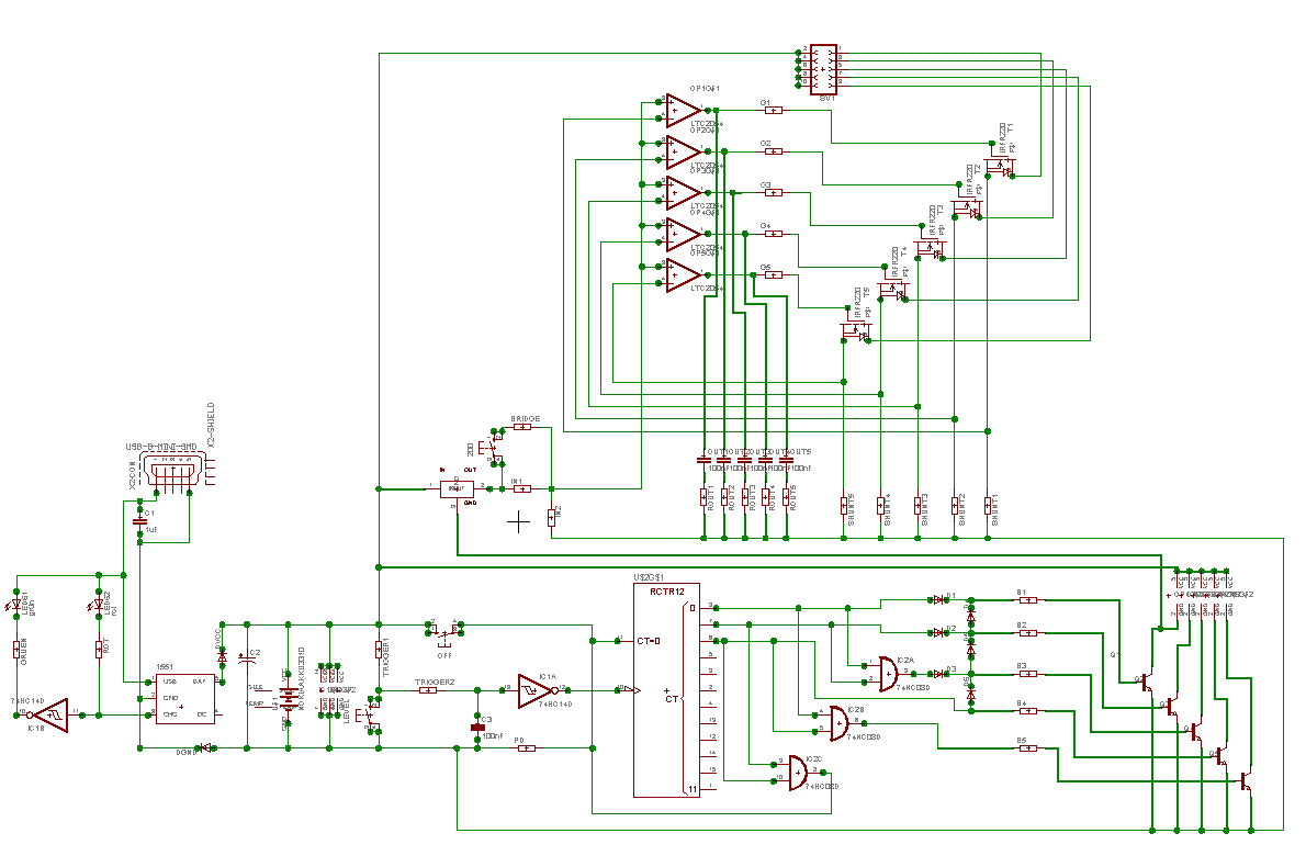

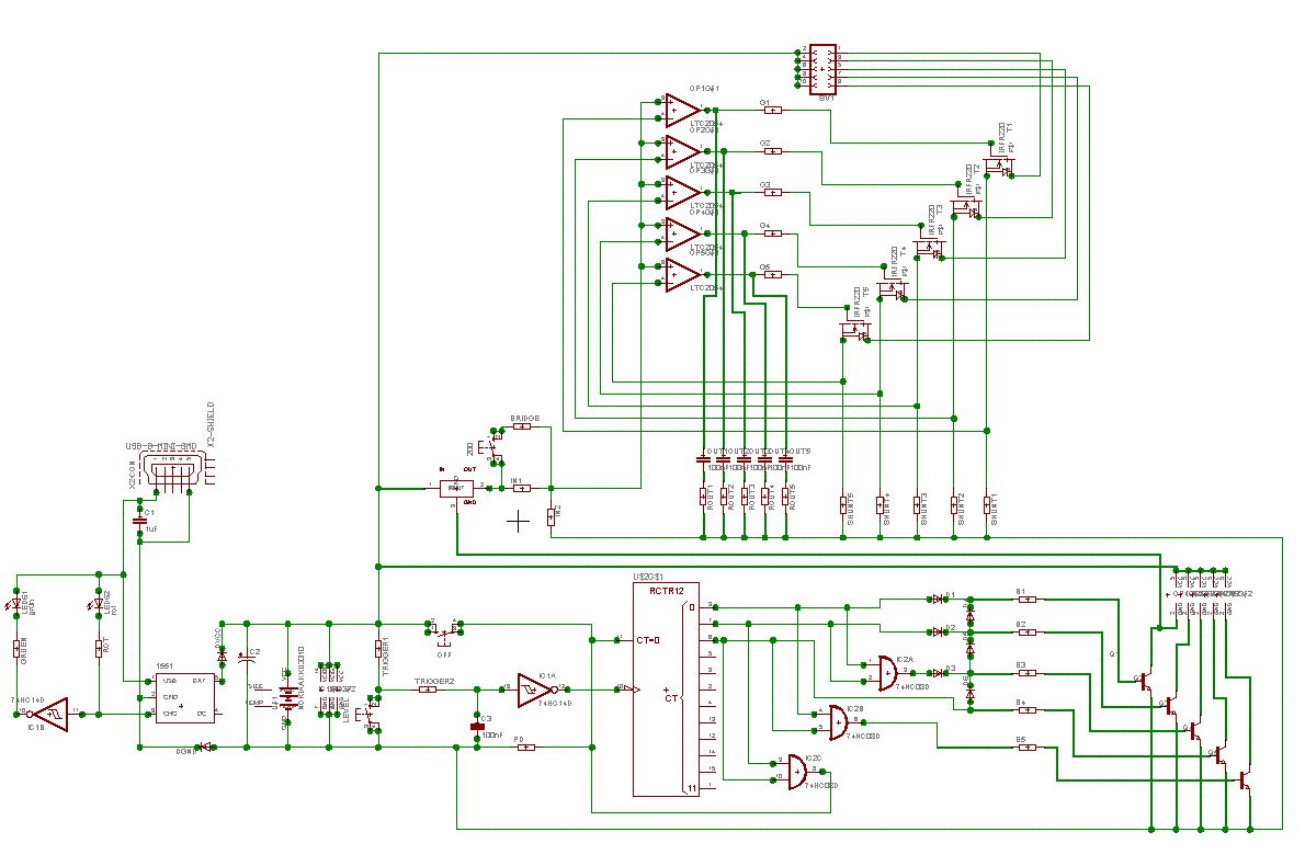

Und wenn ich mit den 1,9V NPN ansteuere? (Siehe oben)
Die LED sind in jedem Ring parallel aber jede hat ihren eigenen
Vorwiderstand, der momentan bei 0,1 Ohm ist (sprich es sind immer n*4
Reihen mit 1 led und 1 Widerstand parallel)
Dadurch sollte der Stromfluss überall gleich sein
Wie sah denn die Schaltung bei dir aus?
das könnte schon eher was werden, aber den GND der spannungsreferenz in
der luft hängen lassen? **würg** ich würde das alles auf PNP umstricken,
und die spannungsversorgung im positiven anschluß schalten. das ergibt
zumindest sichere low-pegel an den ausgängen. bei deiner variante halte
ich es für sehr gut möglich, daß im aus-zustand alle LEDs leuchten.
du solltest über einen µC im digitalteil nachdenken. ein AVR (z.b.
ATtiny2313) kann mit seinen 20mA pro pin (100mA pro port) problemlos
deine OPVs einschalten und sorgt im ausgeschalteten zustand für sichere
low-pegel. damit fliegt auch der ganze gatter-und-dioden-schrott raus
weil das die software des µC erledigt.

Ben _ schrieb:> das könnte schon eher was werden, aber den GND der spannungsreferenz in>> der luft hängen lassen? **würg**
Du meinst dass der GND des MAX6125 im AUS Modus nicht belegt ist, weil
der NPN sperrt?
Korrekt
Meinst du der MAX schaltet dann in=out?
> ich würde das alles auf PNP umstricken,>> und die spannungsversorgung im positiven anschluß schalten. das ergibt>> zumindest sichere low-pegel an den ausgängen.
Da die Dioden am counter nur high ausgeben können sind nur npn drin
oder?
Gut dass ich VCC durchschalte und dann am emitter die OP anschliesse ist
klar machbar, allerdings wurde ich hier mal wegen emitterschalltungen
übelst böse angemacht ^^
Wäre kein Problem
> bei deiner variante halte>> ich es für sehr gut möglich, daß im aus-zustand alle LEDs leuchten.
Weil der MAX durchsteuert?
Oder weil der OP faxen macht?
Das mit dem mC würd ich echt gern mal angehn, hab aber schiss davor ^^
kennstdu n gutes tutorial und günstiges schreibgerät?
wenn ich der MAX wäre dann würde ich es schon aus bloßer gemeinheit
genau so machen.
ist murphy's law:
1. was schiefgehen kann geht mit sicherheit schief.
2. wenn etwas in mehreren varianten schiefgehen kann, geht es immer mit
der variante schief, die den meisten schaden verursacht.
3. wenn es mehrere möglichkeiten gibt eine sache zu erledigen und eine
davon in einer unbeschreiblichen katastrophe endet dann wird es
irgendwer auch genau so machen.
> Da die Dioden am counter nur high ausgeben können sind nur npn drin> oder?
nicht wenn du die dioden umpolst. (lass es!!! und nimm einen µC. dieses
problem pflanzt sich sonst zu den gattern und der ansteuerung des
zählers fort.)
> Weil der MAX durchsteuert?> Oder weil der OP faxen macht?
weil den OPVs ihre masse zum arbeiten fehlt. sie werden sich quasi eine
neue suchen, und da bleiben nur die gate's der FETs übrig.
dann ist das jetzt deine chance. hab dir doch schon einen guten tip
gegeben, den ATtiny2313 halte ich für einen sehr guten einsteiger-µC mit
genug pins für diese aufgabe. du findest alles was du brauchst hier im
forum. such doch einfach mal nach "AVR einsteigerset" oder so.
kannst natürlich auch einen PIC oder sonstewas nehmen, ich fand die AVRs
am einfachsten (in assembler) zu programmieren.
Hmmm und kann man das hier nicht irgendwie retten?
Wenn ich es mit mC mache, könnte der dann nicht direkt die spannung am
shunt messen und die FET selber steuern? also ohne OP arbeiten?
Was bräuchte ich denn dann an teilen
3 taster
1 attiny
5 FET
Die Ladeschaltung (maxim1551, 2 led, integrierer)
Li Ion Akku
War das alles ?
der µC kann nur bedingt ohne die OPVs arbeiten weil seine ausgänge nicht
analog sind, aber er kann die KSQs mit den OPVs problemlos ein- oder
ausschalten.
Ich hab mal noch ne Frage
Wenn der Counter auf 6 zählt (also ausgang 2 und 3) schaltet das untere
AND gatter durch und der reset wird high, die lichter gehen aus
Wenn ich den reset-Taster drücke passiert allerdings nichts
der pulldown ist bei 10k, kann das sein dass der verändert werden muss?
oder vllt n kondi direkt am schalter der durch die entladung hilft?
Gruss
Snake
