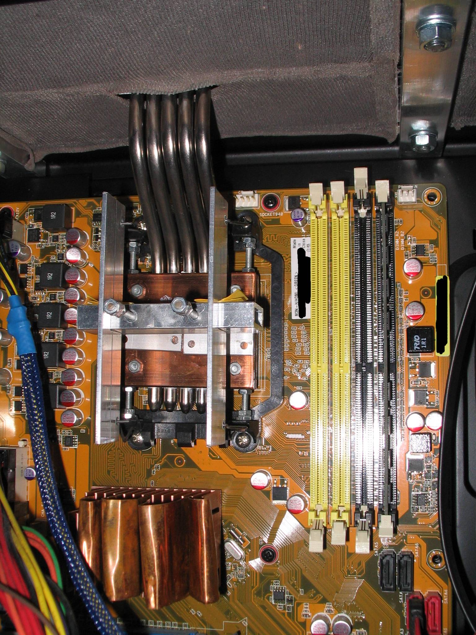

Ich habe heute den Kühlkörper abgebaut und entstaubt. Hinterher mußte
natürlich die Wärmeableitung erneuert werden. Dafür habe ich ein
Wärmeableitpad "SEKISUI #5760" beim Elektronikfritzen bekommen.
Das Teil ist eine selbstklebende Folie, die mit einer Schutzfolie
abgedeckt ist. Das Pad habe ich auf den gründlich gereinigten Kühler
geklebt und das Ganze auf die saubergemachte CPU (Intel DualCore 2,5
GHz) aufgeschraubt.
Ist das so richtig?
Ich bin etwas skeptisch, ob das Pad ausreicht und habe erst mal den
BIOS-Hardwaremonitor beobachtet. Über 52° C stieg dort die Temperatur
nicht an.
Unter Ubuntu bekomme ich leider nur Schrottdaten über die
CPU-Temperatur.

Der Rechner ist eher überkühlt, als übertaktet. Der Kühlkörper ist so
ein Zusatzmonstrum von Asus, der die Wärme über 6 Heatpipes auf einen
zwangsbelüfteten Lamellenkühler führt und die Kiste hat zusätzlich einen
langsam laufenden großen Seitenlüfter.
Kritisch ist eben nur der Übergang zwischen CPU und Kühler und da ich
die Sauerei mit Wärmeableitpaste scheue und Muffe habe, bei dem
Geschmier auch noch Blasen in die Paste zu bekommen, war mir das Pad
sehr lieb.
Das Ding auf den Kühlkörper aufzukleben war ein Kinderspiel.
Zum ablösen müßten es doch irgend ein passendes Lösungsmittel geben.
Verdammt ich hab nur fünf Heatpipes!

Was ist das den für eine lustige Konstruktion, bette noch ein paar
Bilder :)
Bei mir sieht's irgendwie so aus:

von Walther Z. (chilipower)
>Bilder :)
Nicht schlecht, was? So siehts dann innen aus. Auf den Kühlern backe ich
mir morgens immer die Brötchen auf. Klappt aber nur bei Vollast und
dauert eine gute Stunde. Dafür brennen sie aber auch nicht an (und
schmecken etwas staubig).
